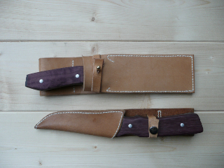

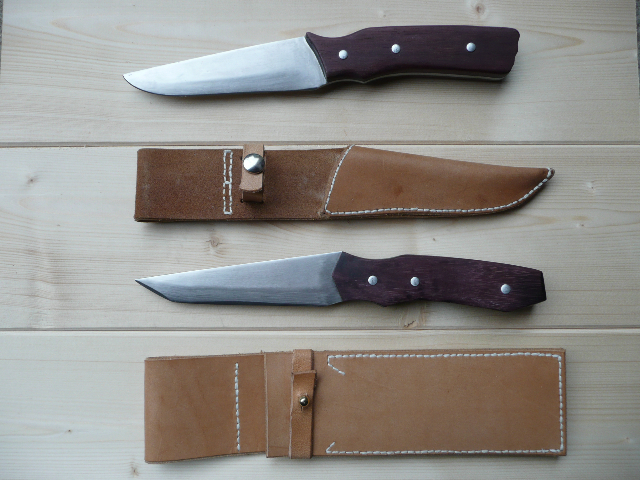

En partie pour montrer la couleur que peut prendre l'amarante, je vous propose une fausse paire de fixes droits réalisée et donnée en 2008 à un copain gendarme.
Les lames en mon fameux Z80 font (tout de mémoire, soyez indulgents) plus de 30cm pour 3 ou 4mm d'épaisseur et environ 3cm pour les manches. Entièrement stok removal, trempe par Eurotechni. Les rivets sont en aluminium juste pour la décoration, les plaquettes en amarante collées à l'époxy sur plate semelle.
Les étuis sont en cuir tanné végétal, couture main (ça se voit bien, mais ça fait plaisir à dire).
On remarquera l'adaptation de ma forme de lame préférée dans deux styles différents !
(La seconde photo faisait 404Ko, j'ai dû la rétrécir...)

tout ça à l'air très bien. Puisque ces couteaux sont maintenant utilisés depuis environ deux ans, ce serait intéressant que tu demandes à leur propriétaire un petit compte-rendu (vieillissement, tenue de coupe, affûtage...etc). C'est toujours instructif !

Je ne suis pas sûr qu'il s'en serve souvent, mais je lui demanderai à l'occasion.

au début la forme des manches surprend, mais tout réfléchi, on doit avoir une bonne prise en main, ça a l'air ergonomique !
Mon préféré serait celui du haut, la lame de celui du bas me plait moins mais c'est juste une question de goût.
Le bois a l'air d'avoir une teinte violette ; est-ce la vraie couleur du bois d'amarante ou est-ce dû à la prise de vue ?

C'est la vraie couleur du bois ! Très violet.
