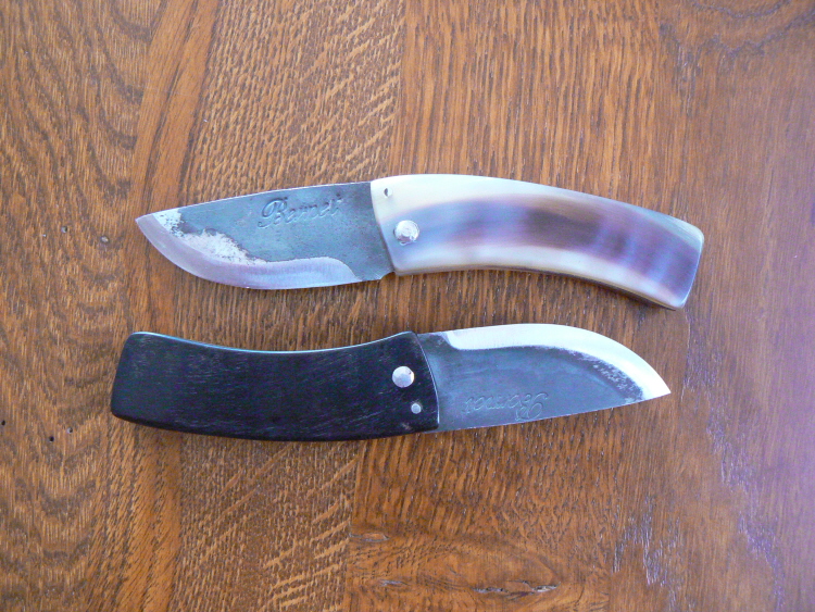

Messagede jean-jacquesB » Mer 31 Mar 2010 23:20
Deux couteaux corses de taille mini, pour la poche ticket des jeans :

Messagede ldelestre » Mer 31 Mar 2010 23:28
bonsoir, ils ont quelle taille ?
On dirait des manches en corne.

Messagede BDelor » Mer 31 Mar 2010 23:45
C'est une bonne idée ces mini-couteaux pour la petite poche des jeans. Je suppose que leur épaisseur doit être mini également ? Peux-tu nous préciser leurs dimensions ?
Sur le premier, je trouve la matière du manche particulièrement fine et nuancée. Par contre, personnellement, j'aurais abaissé très légèrement la ligne de dos du manche pour la placer un peu plus dans le prolongement de la lame (mais c'est vraiment un détail).
J'aimerais bien les voir aussi en position fermée. C'est possible ?

Messagede cardoso5fr » Jeu 1 Avr 2010 09:22
Même chose que Bernard, j'aurais plutôt vu le dos de la lame suivre totalement la ligne du manche.
En dehors de ça, les matières et aspects généraux sont vraiment très sympathiques.

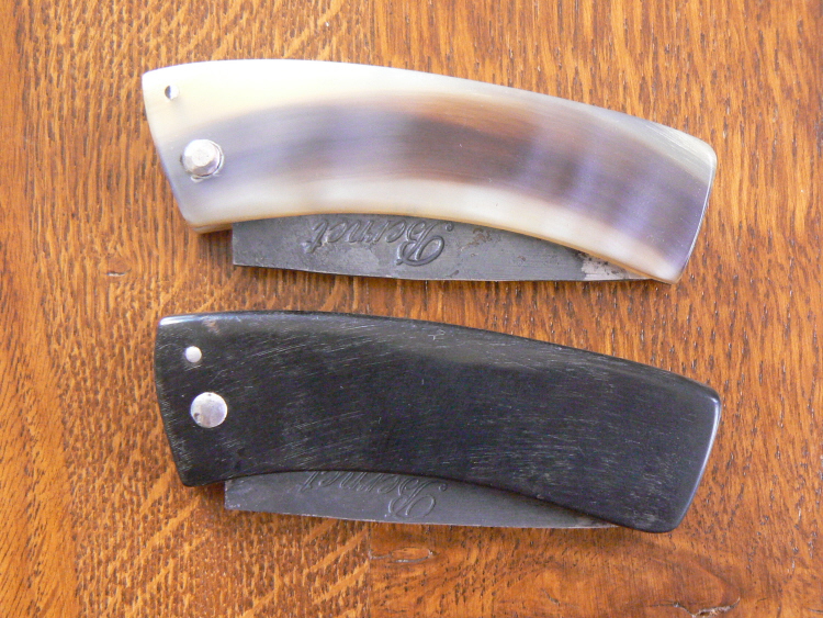

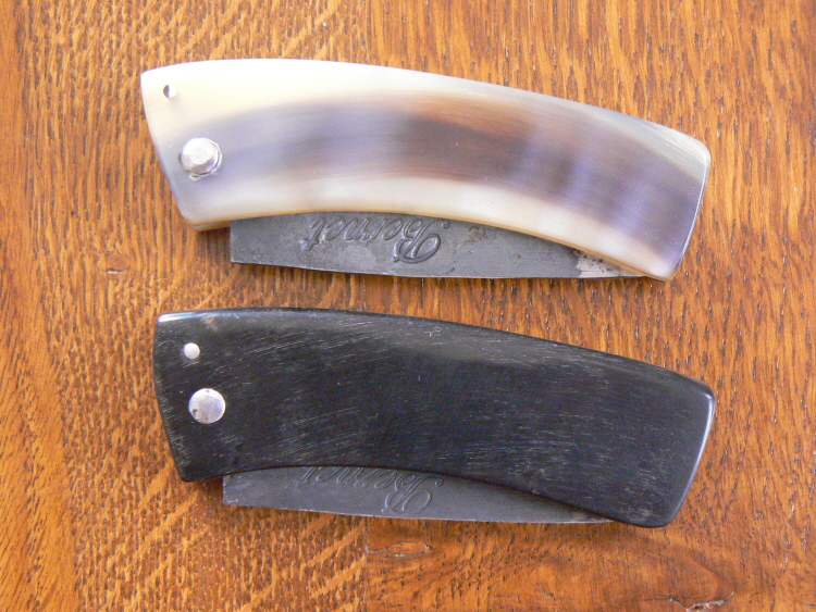

Messagede jean-jacquesB » Jeu 1 Avr 2010 13:30
Les voilà fermés.
Pour le 1er, je vais le retoucher si j'ai assez de matière sur le dos du manche.

Messagede Stéphane Détrait » Jeu 1 Avr 2010 15:07
Vraiment sympas avec une émouture type scandinave. Comme cardo aussi : une légère reprise de la lame ou du manche pour avoir une continuité des plaquettes.

Messagede BDelor » Jeu 1 Avr 2010 20:19
jean-jacquesB a écrit:Les voilà fermés.
Merci pour les photos. C'est vraiment une bonne idée ces couteaux. Peux-tu nous préciser leur taille ?
Pour le manche du premier couteau (dont la matière est encore plus belle vue de près), je pensais que tu craignais de manquer de matière au niveau du clou de butée, mais vu de près, je pense que c'est faisable.
Montre-nous le résultat si tu décides de faire la retouche...
