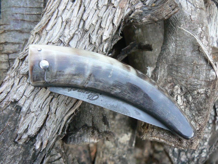

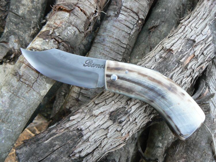

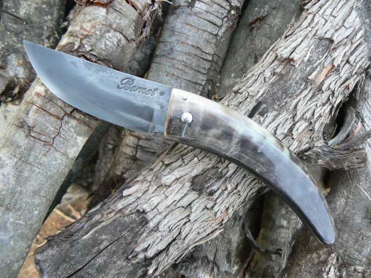

Voici deux couteaux forgés en acier xc75, montage à 2 clous et à palette, manches en béliers.
Ils font une vingtaine de cm au total.
Sur le premier, la ligne de trempe est apparue seule, malgré une trempe intégrale à l'huile.
Peut-être est-ce dû au fait de tremper la lame, de la ressortir aussitôt et de la retremper à nouveau ?
Sur le second, elle est voulue : trempe du tranchant, puis dans la foulée, trempe intégrale.
Re: Couteaux corses 2 clous à lame forgée
Messagede BDelor » Mer 23 Juin 2010 18:41
jean-jacquesB a écrit:Sur le premier, la ligne de trempe est apparue seule, malgré une trempe intégrale à l'huile.
Oui, ou parce que seul le tranchant est monté à température de trempe (ce qui se produit assez facilement avec des émoutures creuses qui entraînent des variations d'épaisseur importantes).
Messagede jean-jacquesB » Mer 23 Juin 2010 21:14
Merci, je pense que toute la lame était à température de trempe, mais quand je l'ai retirée du bain, le coeur était encore rouge.
Donc elle se serait trempée en 2 phases.

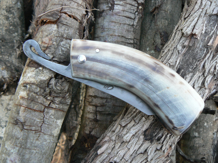

comment fais-tu pour placer le trou pour l'axe dans la corne et la lame ?
Cordialement, merci.
Dumè
Dume 2A
Messages: 87
Inscription: Dim 30 Jan 2011 22:54
Messagede jean-jacquesB » Lun 19 Déc 2011 11:30
Rien de bien compliqué, il faut juste laisser suffisamment de matière devant pour la solidité, et descendre un peu l'axe par rapport au milieu du manche pour éviter de devoir trop creuser la corne.
