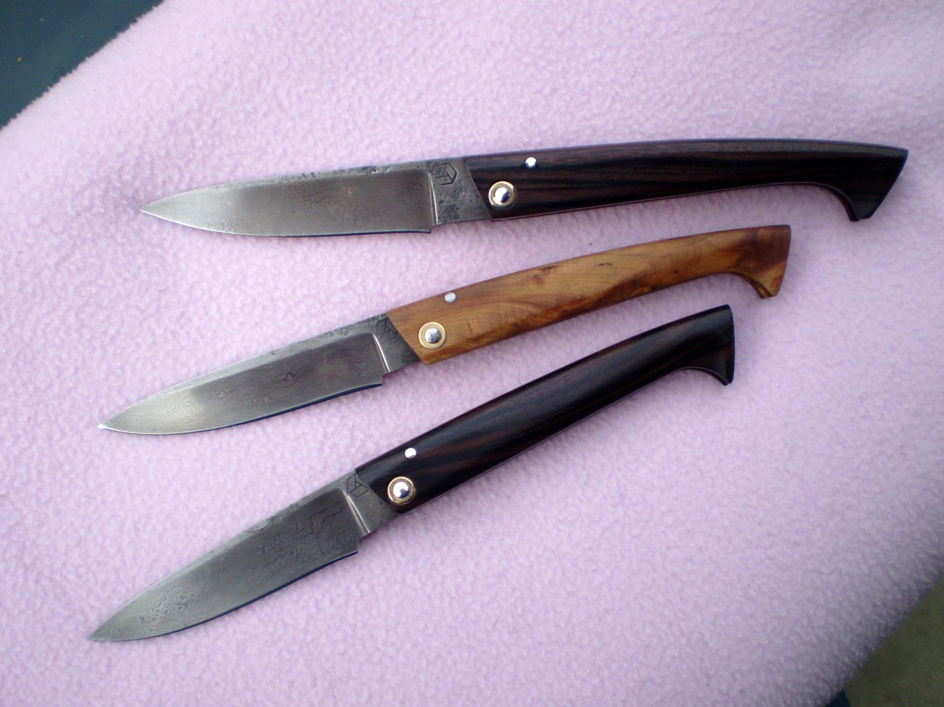

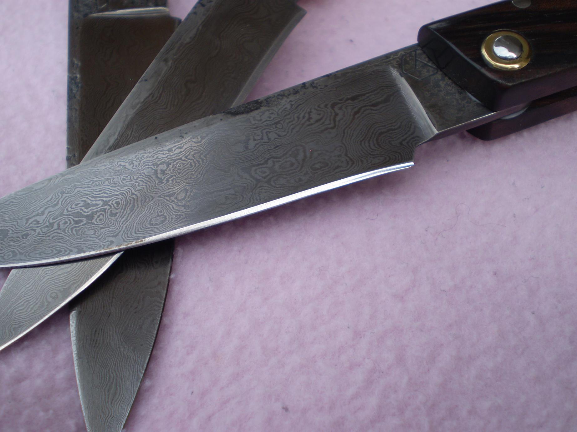

Messagede Guillaume48 » Sam 4 Sep 2010 16:22
Je vous présente les trois derniers couteaux sortis de l'atelier.
Il s'agit de pliants à deux clous du plus pur style de mes productions habituelles.
Ils sont tout trois montés de la même manière, plein manche (ou est-ce plain manche d'ailleurs ?) en bois, ici de l'ébène de Macassar et du cade, à rondelles de friction en téflon de 25 centièmes, rondelles extérieures en laiton, clous en acier.
Les lames sont forgées dans un même barreau d'acier damassé composé de 160 ou 180 couches (ah, la mémoire...) de 75Ni8 et de 100Cr6.
Voici deux photos, et j'attends vous avis.

Messagede BDelor » Sam 4 Sep 2010 17:46
Toujours cette très belle ligne qui est ta marque de fabrique ! On ne distingue pas bien le détail du veinage sur les manches en ébène, mais ils ont l'air d'avoir de jolies nuances.
Une suggestion peut-être, si je peux me permettre : personnellement, je préfèrerais un départ d'émouture parallèle à la coupe du bois.
Le damas me semble fin. Est-tu sûr qu'il n'y a pas plus de 160 / 180 couches ? Ou alors le barreau était-il déjà quasiment aux cotes finales en fin de soudure ?

Messagede Guillaume48 » Sam 4 Sep 2010 18:26
Oui, j'en suis sûr. Cela étant, je forge mon damas comme un acier simple, donc très près des cotes finales. J'ai fait pareil sur du torsadé et j'ai constaté que cela permettait d'aller chercher le motif sans perdre trop de matière.

Messagede bryan » Sam 4 Sep 2010 18:59
C'est une superbe ligne, et comme BDelor, la ligne du ricasso mériterait d'être parallèle à la ligne du manche.
Le damas très fin comme ça, c'est ce qui me ferait aimer le damas...
Le cade est un de mes bois coup de cœur.
Par contre, les rondelles sortent un peu du manche, ou en tous cas sont visibles sur certaines photos ; c'est un peu dommage.

Messagede elbeenc » Dim 5 Sep 2010 11:30
Très jolies lames que voilà...
J'aurais préféré un manche plus clair pour faire ressortir le damas. Mais l'ensemble reste très harmonieux.
Aurions-nous le droit à une photo des couteaux fermés ?

Messagede Guillaume48 » Ven 10 Sep 2010 20:01
Désolé, je n'ai pas de photos fermés...
Merci pour vos avis.

Messagede Mano LISKA » Mer 17 Aoû 2011 22:41
Salut guillaume,
je suis aussi coutelier depuis pas mal de temps ; la faction de tes couteaux a l'air bien (d’après tes photos) mais il y a une cassure de la ligne au niveau du ricasso.
A cogiter, amicalement mano

Messagede Iron-Frog » Jeu 18 Aoû 2011 08:39
Bonjour Guillaume,
je rejoins l'avis de Bryan. Les lignes sont épurées et délicates, le mariage des bois (ébène de Macassar ou cade) et du damas est harmonieux.
Ma seule réserve concerne le choix d'une rondelle en laiton qui casse un peu l'élégance de ces pliants. Existe-t-il des solutions alternatives à cette rondelle en laiton ?
