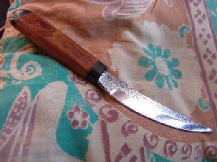

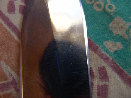

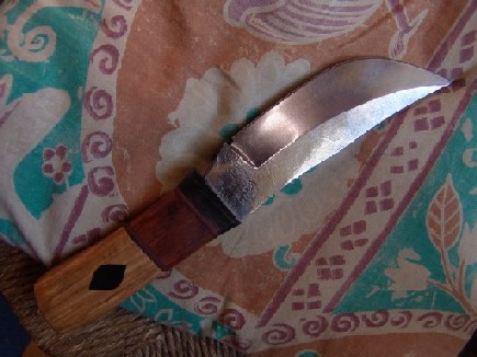

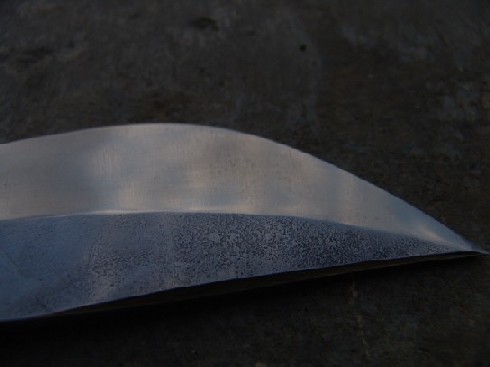

Messagede lamoksha » Lun 22 Fév 2010 13:09
Macro du souci
Macro du souci
Autre vue
Autre vue
Reflets
Reflets
Vue d'ensemble
Vue d'ensemble
Voilà, j'ai fait de mon mieux pour éclairer un peu le sujet, en espérant que cela vous parlera mieux que je n'ai pu le faire !
Merci de votre attention.
