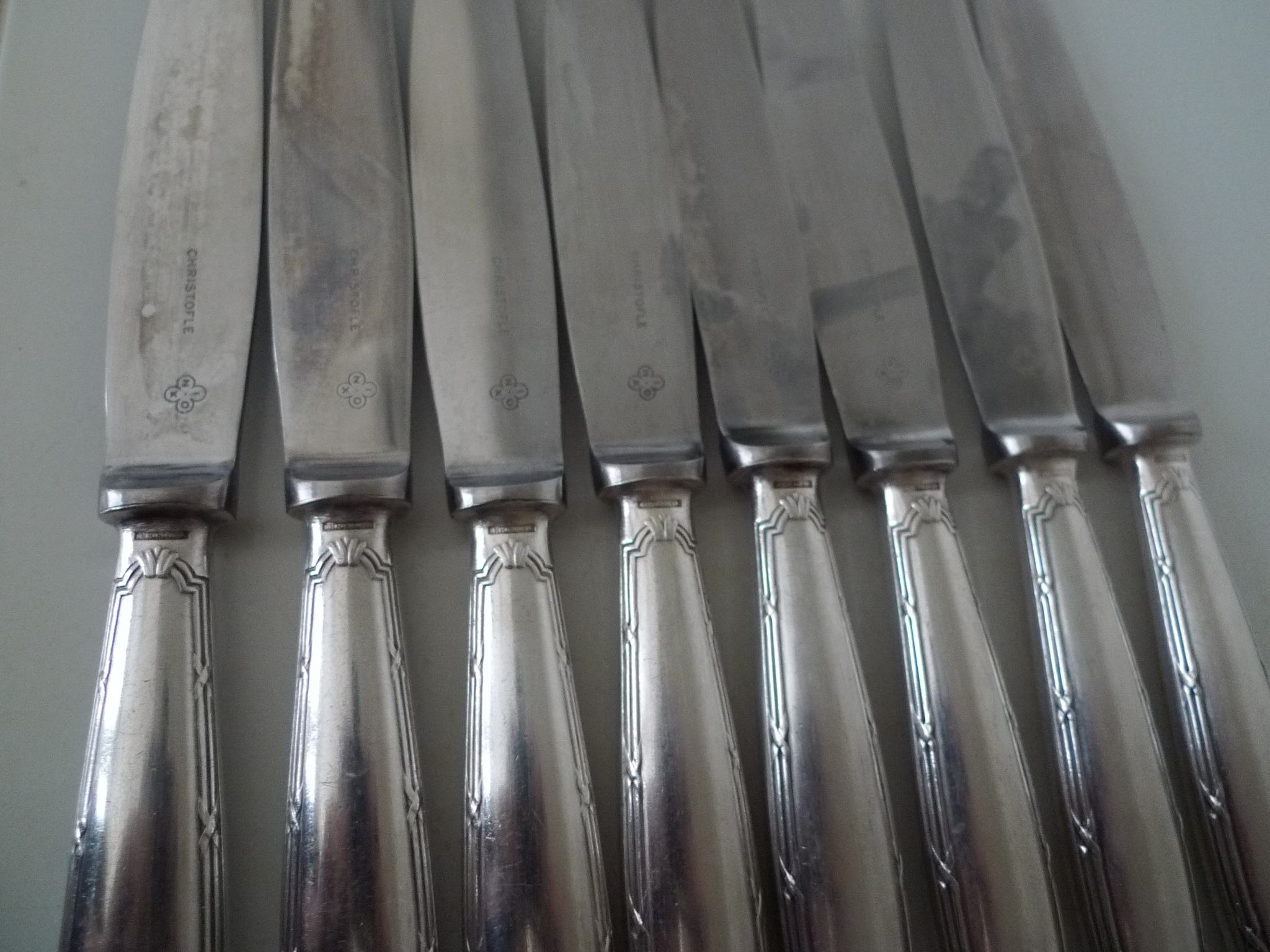

Je suis novice en matière de métaux et d'entretien, j'espère que vous pourrez me venir en aide !
En voulant nettoyer des lames en inox (sur manche en métal argenté) avec du Starwax décapant/antioxydant, j'ai provoqué les tâches que vous pourrez constater ci-joint, qui semblent bien incrustées.
Savez-vous comment je pourrais les remettre en état ? Auriez-vous un produit ou un traitement à me suggérer (sachant qu'ils sont signés et que je ne voudrais pas abîmer la signature) ?

Il s'agit d'un phénomène souvent observé sur des couteaux allant en lave vaisselle . Il se produit un phénomène de dépôt chimique (ou électrochimique) d'argent sur l'inox. Cet argent provient de la mise en solution du sulfure d'argent par les produits lave vaisselle ou ici le produit de nettoyage qui a probablement été rinçé dans l'eau très chaude .
Pour l'éliminer il n'y a qu'une solution: le polissage . Pour cela il faut utiliser un produit de type "Impeca" C'est à dire une crème suffisamment abrasive mais qui ne raye pas l'inox. Il faudra probablement insister.
Sinon il faut faire appel à un professionnel qui repolira les lames.
Les marquages de la lame ne craignent rien ,même avec un polissage à la pâte à polir au touret .

Merci pour vos conseils. Votre explication semble très plausible, car après utilisation du détergent et du produit vaisselle, je les ai effectivement rincés à l'eau brûlante en me disant que ça les nettoierait mieux... Le mieux est résolument l'ennemi du bien.
Je vais essayer de me procurer cette crème "impeca". Pourriez-vous m'indiquer avec quoi (quel outil/brosse) je dois l'appliquer et si je dois la laisser poser ? J'aimerais éviter de faire nouvelles catastrophes.

L'impeca se passe au chiffon et à la main.
Un produit pour cuivre peut également faire l'affaire (il faudra peut être un peu plus insister).
Pas besoin de laisser reposer ni sécher le produit avant de frotter.

Je vous dois une fière chandelle : toutes mes lames ont été sauvées grâce à l'utilisation de l'impeca, d'après vos bons conseils...
Merci encore.
