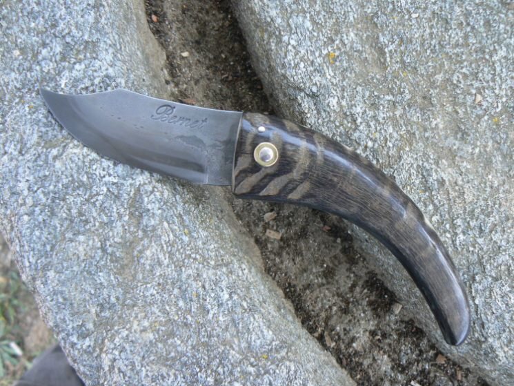

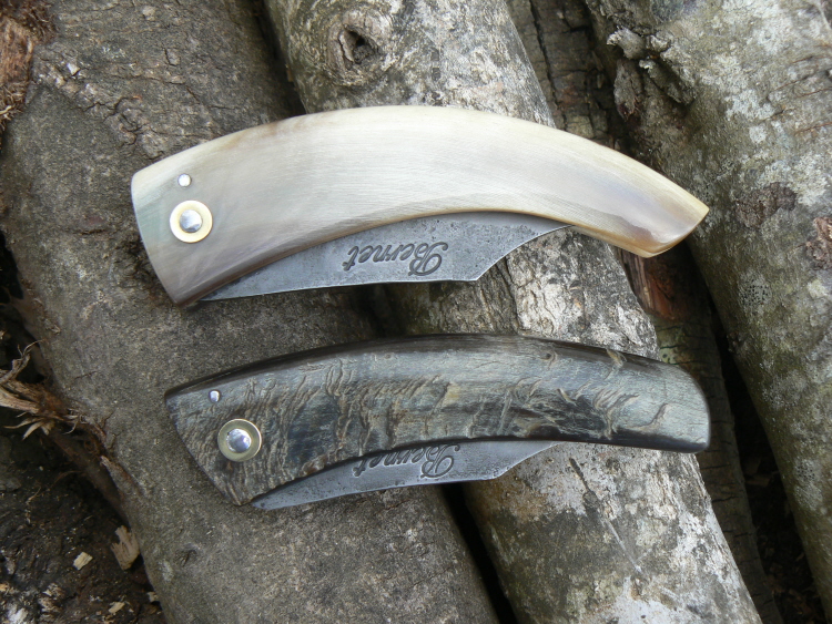

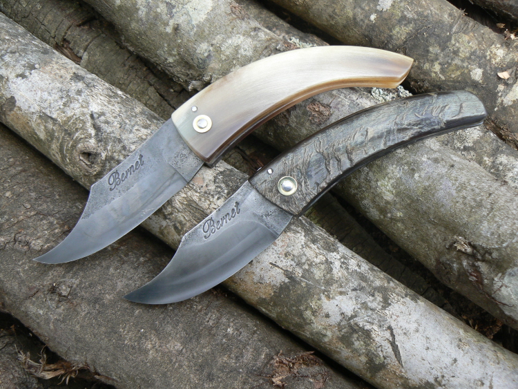

Messagede jean-jacquesB » Sam 17 Avr 2010 08:10
Voici 3 couteaux lames en XC75 forgées.
Ils mesurent une vingtaine de cm pour 9 de lame, épaisseur 3mm - trempes sélectives.
Le blanc est en mouflon, les noirs en bouc.
Re: Couteaux pliants corses, manches en corne de mouflon et bouc
Messagede cardoso5fr » Sam 17 Avr 2010 10:19
Très élégants. Les trempes sélectives sont faites par chauffe sélective ? Immersion partielle ?
Messagede jean-jacquesB » Sam 17 Avr 2010 12:18
Pour le XC75, je trempe le tranchant, puis dans la foulée, la totalité de la lame.
Pour le 15n20 plus fin, juste le tranchant.
Messagede BDelor » Sam 17 Avr 2010 12:22
J'aime beaucoup la ligne des lame avec un décroché plus marqué qu'habituellement (à ce qu'il me semble...).
La corne de bouc ne pose-t-elle pas de problème d'odeur ? (je me souviens d'avoir eu du vieux cuir ayant servi de collier pour un bouc, il était impossible d'en faire quoi que ce soit à cause de l'odeur).
Je vois que ton poinçon est très propre. Comment le fais tu ? Frappe au marteau ? Presse ?
Messagede jean-jacquesB » Sam 17 Avr 2010 13:11
Non, pas de problème particulier avec le bouc : comme toutes les cornes, il faut juste faire gaffe à ne pas trop les faire chauffer avec le disque quand on le fend.
Pour le poinçon, frappe au marteau à chaud.
