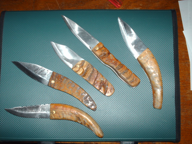

Messagede gérard montourcy » Lun 15 Nov 2010 12:34
Voici mes dernières réalisations : des pliants à manches en corne de mouflon. J'ai chauffé à l'huile les morceaux de corne, ensuite je les ai mis à la presse, et laissé sécher 1 mois ; ensuite, il faut avoir soin de bien enlever toute l'épaisseur qui est devenue très friable par la cuisson. Les lames sont faites à partir de l'acier d'une lame de scie circulaire, ensuite j'ai fait du stock removal, c'est la première fois que je tente ce genre de couteaux.

Esthétiquement c'est agréable, les émoutures sont trop basses à mon gout : elles mériteraient d'être fortement remontées.
Sinon je ne suis pas sûr que la scie circulaire soit l'acier le plus adéquat, d'autant qu'il me semble qu'une bonne partie des scies circulaires sont maintenant bi-métal, voire à dents carbure de tungstène.
Quid des traitements thermiques ?

Même avis que Cardoso : la matière des manches est agréable à l'œil, les émoutures gagneraient à être plus franches et plus hautes, aussi bien pour l'esthétique que pour la qualité de coupe (à moins que tes lames ne soient extrêmement fines...).

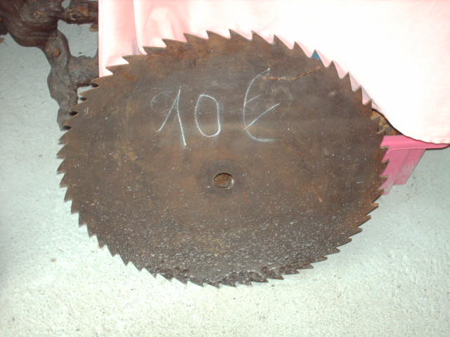

Messagede gérard montourcy » Lun 15 Nov 2010 15:58
C'est vrai que j'ai tendance à faire des émoutures trop basses, l'épaisseur de la lame est de 3mn, mais quant à la qualité de l'acier, c'est du super, la lame de scie circulaire utilisée est très ancienne.
Je détrempe et ensuite je retrempe l'émouture en la passant au bain d'huile.
La lame est achetée dans un vide-grenier.

Au moins, les dents n'ont pas l'air d'être soudées.

J'aime bien la ligne générale de ces réalisations, surtout les 3 qui sont courbes.
Même remarque pour l'émouture qui devrait monter plus haut.
Travailles tu tes émoutures avec un backstand ou par une autre méthode ?
Pour ce qui est de l'acier, si le prix de la lame est de 10 Euros comme on peut le voir sur ta dernière photo, ça me semble assez cher pour de l'acier de récup pour lequel tu ne maitrises pas la composition et la quantité de carbone ; d'autant plus qu'il y a du travail supplémentaire avant de pouvoir commencer à les travailler (au moins le traitement pour les détremper et la disqueuse pour découper des morceaux à travailler).
Tu peux te procurer (chez Eurotechni par exemple) des barres de XC75 (ou autre bien sûr) toutes prêtes pour un prix qui je pense au final ne doit pas être bien plus élevé (compter moins de 40 euros environ avec le port pour 4 mètres linéaires de XC75 en 3mm d'épaisseur et 26mm de hauteur).

Je réalise mes émoutures en dégrossissant à la disqueuse ; ensuite j'affine à la lime. Je vais bien sur me doter d'un backstand, mais je voulais d'abord voir si j'étais capable de faire quelque chose de potable, étant autodidacte à ce sujet puisque je ne travaillais que le bois.
La lame circulaire à 10€ représente environ 40 lames : prix de revient 0,25 centimes. Par contre, il est vrai que pour la qualité de l'acier c'est le flou le plus total, mais là aussi il me faudra franchir le pas d'utiliser de bon aciers.
