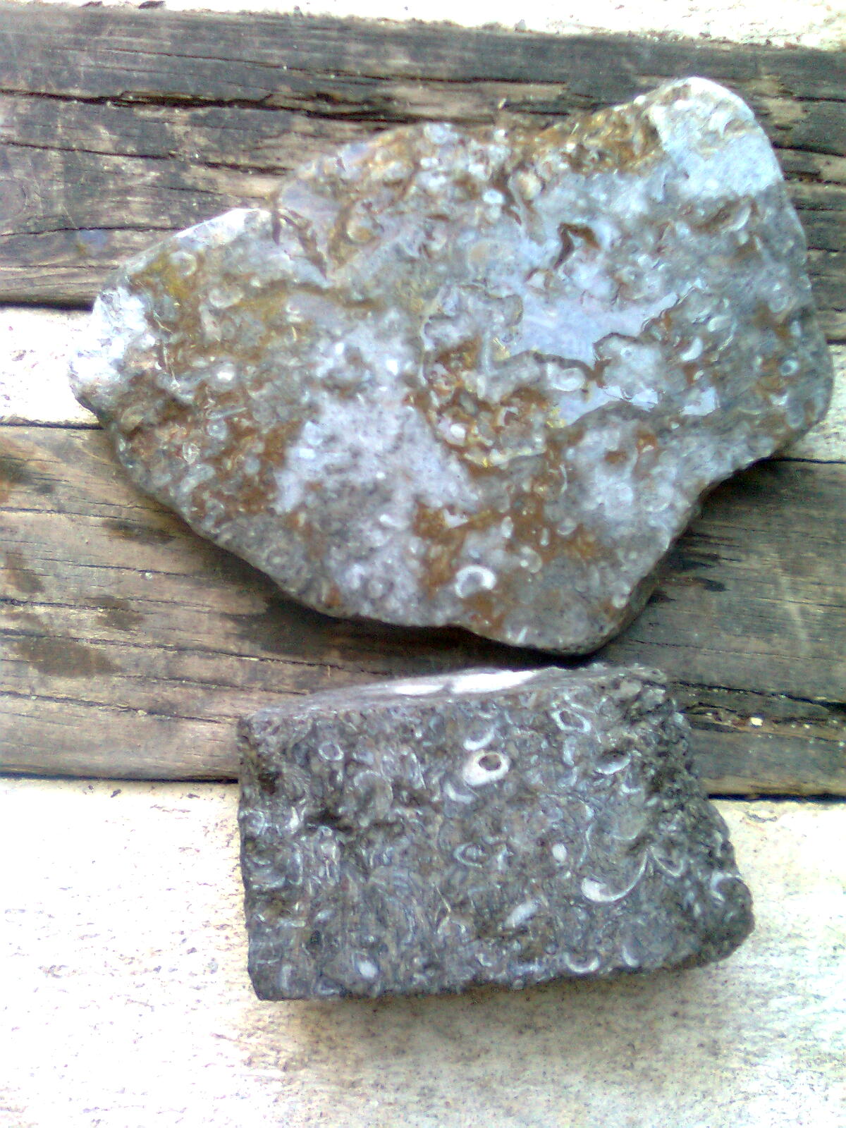

Voila comme je vous ai déjà dit dans le post suivant matieres-utilisees-en-coutellerie-et-convention-cites-t1912.html, je suis en train de chercher à utiliser un nouveau matériau pour les manches de couteaux jamais encore utilisé à ma connaissance. Ce sont de toutes petites huitres (exogyra virgula) accumulées pendant des millénaires au même endroit et qui se sont fossilisées dans une gangue de marne bleue.
La gangue de marne peut parfois virer sur le noir ou l'ocre.
J'ai un rendez vous avec le maire de la commune où je les trouve pour avoir une autorisation écrite de prélèvement.
En attendant, je vous montre un exemple de ce matériau uniquement coupé à la meuleuse et par encore poncé et poli.
A savoir que cela a la dureté de la pierre, mais qu'il y a différentes qualités, certaines sont légèrement friables durant la découpe.
J'aimerais savoir ce que vous en pensez.

Messagede cardoso5fr » Ven 3 Sep 2010 16:06
Intéressant. Avec ce genre de matériaux naturels, il doit y avoir parfois quelques surprises au polissage, à la découpe, au perçage. Un plaisir en soit quoi.

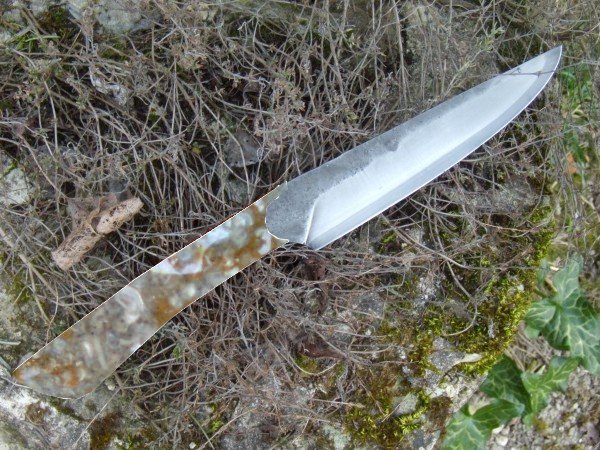

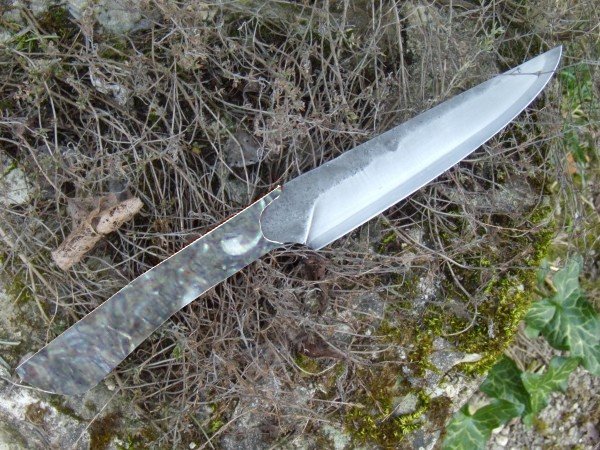

En attendant, une petite simulation de ce que ça peut donner :

Messagede BDelor » Ven 3 Sep 2010 18:51
Difficile à imaginer tant que tu n'auras pas fait un joli polissage, mais ça peut être une très bonne idée. Attention à la casse (perçage, rivetage).

Messagede regibier » Sam 4 Sep 2010 11:52
Je pensais en faire des plaquettes, les coller sur un intercalaire de coutellerie (comme j'ai vu faire pour du nacre ou du corail) avant utilisation.

Re: Nouveau matériau pour les manches de couteaux
Messagede BDelor » Sam 4 Sep 2010 11:59
Ça me semble une bonne idée. L'intercalaire donnera de la souplesse sur le contact acier / pierre de manière à éviter les faux appuis et risques de casse
