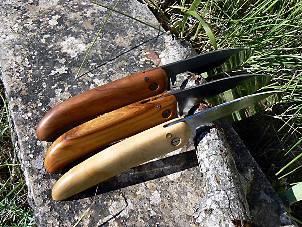

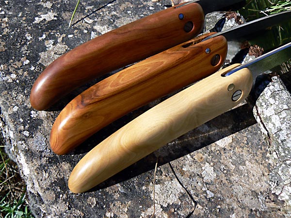

Je vois assez régulièrement des couteaux bien conçus, et bien réalisés, mais qui souffrent d'avoir été montés avec un bois peu élégant ou mal fini.
Or il n'est pas obligatoire d'utiliser des bois exotiques coûteux et parfois difficiles à trouver pour parvenir à un résultat agréable. Les bois fruitiers de nos régions peuvent être utilisés avec bonheur, pour peu que l'on se donne la peine de les polir soigneusement. Pousser l'utilisation d'abrasif jusqu'au grain 600 ou 1000, complétée par un passage sur une frotte coton, permet de bien faire ressortir les veines du bois.
Ci-dessous quelques exemples avec des bois très courants (de haut en bas, poirier, cerisier, olivier) que l'on peut se procurer très facilement :

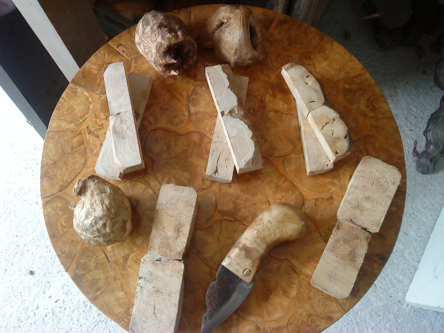

Personnellement, je suis un adepte du micro-onde : je prépare mes plaquettes et elles sèchent en 4 ou passages de 1 à 2 mn à chaque fois et en laissant refroidir à chaque fois, le résultat est surprenant. Je joins une photo d'un couteau réalisé avec des loupes de châtaignier, une essence rare et méconnue ; le guéridon est de la marqueterie de loupes, comme elles ne sont jamais grosses, je suis obligé de faire des collages.
