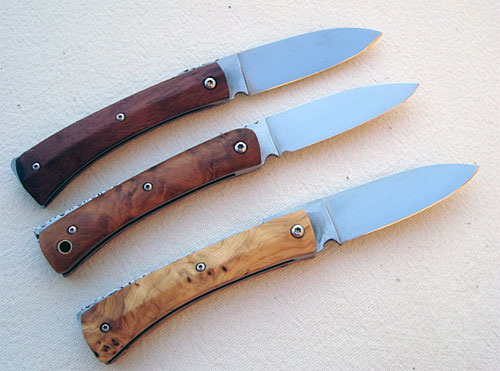

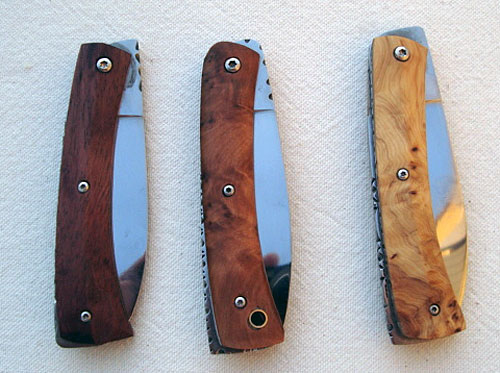

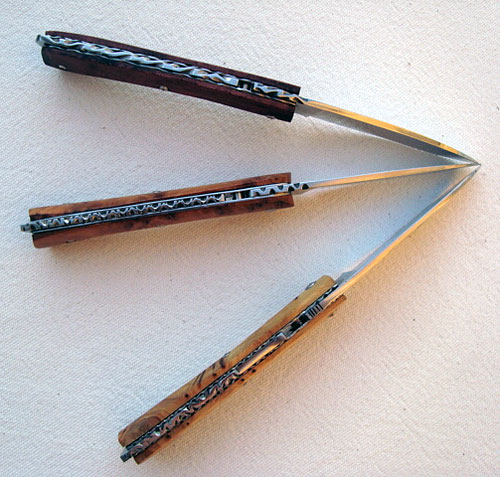

Voici les trois derniers deux clous réalisés durant mes deux semaines de congés :
XC75 pour les lames avec trempe sélective non révélée en poli miroir, platines en inox, loupe de buis pour le bois le plus clair, racine de thuya et amarante pour l'aspect violet. Ils font 11 cm fermés et 90 grammes de poids en moyenne, 19.5 cm ouverts.
les platines sont guillochées ainsi que l'intercalaire (XC75 poli miroir).
Place aux photos :
On trouve la loupe de thuya puis amarante et buis :

Messagede cardoso5fr » Mer 21 Juil 2010 21:20
Superbes, j'aurais vu le tube de laiton un peu plus proche du talon. En tout cas, c'est un beau travail.
Re: Couteaux système deux clous en XC75 et bois variés
Messagede BDelor » Mer 21 Juil 2010 22:32
J'aime beaucoup la mise en forme des plaquettes avec cette sorte de "nervure" centrale qui donne du caractère à la ligne d'ensemble.
Sinon, pas de critique pour ma part, le travail a l'air très soigné, et les finitions impeccables. Les bois sont superbes, en particulier le buis dont les nuances sont magnifiques. Juste une petite réserve sur la visserie qui semble être un peu proéminente (mais ce n'est pas très net sur les photos).
Une question : est-ce que tu as pensé à bien arrondir les arêtes sur les parties des platines qui dépassent du bois ?
Et bravo pour le travail de guillochage !
Messagede Stéphane Détrait » Mer 21 Juil 2010 22:51
la visserie n'est pas fraisée, ce qui donne l'impression qu'elle dépasse du bois mais en fait, non.
Pour les platines, desquelles parles-tu ?
Messagede BDelor » Mer 21 Juil 2010 22:53
Pardon, je ne voulais pas parler des platines mais de l'intercalaire !
Messagede Stéphane Détrait » Mer 21 Juil 2010 23:02
Oui, pardon : les bords ont été adoucis et polis miroir aussi.
