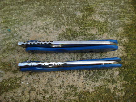

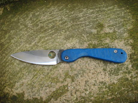

Un petit deux clous de ma génération "Carderco Evo". Ce n'est qu'une légère mutation de mes Carderco classique avec
  • profils de lames différents
  • 1 cm de tranchant en plus
  • un spyderhole dopé à la testostérone (pour arriver à la taille habituelle de la marque)
  • un "nouveau" (pour moi) système de montage en 4 point dont deux noyés dans le manche
Données
  • Fermé 11 cm
  • Épais 8 mm et 11mm au pivot.
  • Hauteur fermée 3cm
  • Ouvert 19 cm
  • Tranchant 8 cm pour une lame de 8,6 cm. Épaisseur 3mm. Lame en xc75 trempe sélective à l'huile.
  • Le montage est en G10 bleu toxifié avec butée en 100c6 trempée et un troisième point d'appui en laiton au talon (autour du trou pour lanière.)
Le non toxifié n'est monté qu'avec trois points dont la butée de noyée.

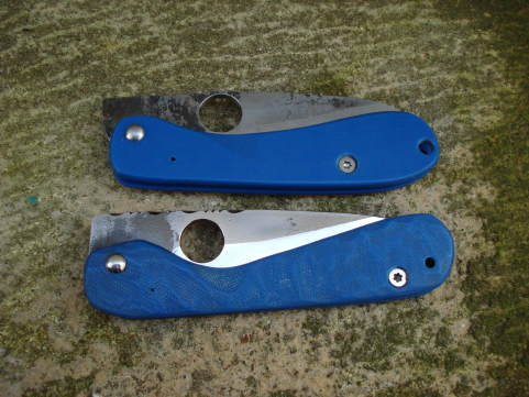

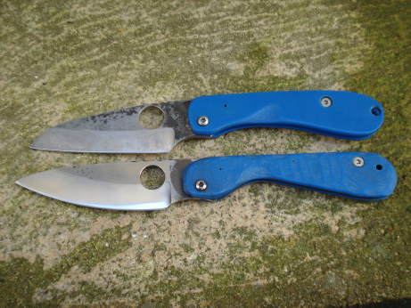

Toujours aussi reconnaissable, c'est vraiment ta patte !
Personnellement je préfère le "non toxifié", car je trouve l'alignement manche / dos de lame plus harmonieux. Sur l'autre on a un peu l'impression d'une cassure dans la ligne, mais il me semble que c'est surtout dû à la photo (effet plus marqué sur la première photo que sur la quatrième).
Sinon, juste un détail : personnellement, je préfèrerais que la vis d'axe soit un peu moins proéminente.
En tout cas, cela fait des petits couteaux qui doivent être peu encombrants en poche, et pratiques à l'usage.

C'est drôle ce qui te dérange, c'est la ligne supérieure (dos/manche) alors que chez la plupart, c'est plutôt la ligne inférieure (tranchant/manche). C'est vrai qu'il est moins harmonieux que le premier que j'ai fait (celui du dessus) ; mais je tenais à changer de forme de lame et pour caser le spyderhole, il faut finalement pas mal creuser le manche.
Mais c'est vrai que je pourrais faire plonger un peu plus la pointe en faisant partir la courbe plus prés du spyderhole, histoire d'avoir quelque chose d'un peu plus clean.
Pour les vis, les fraisées sont totalement noyées. Par contre pour l'axe, comme je "fraise et alèse à l'intérieur du manche sur 1 mm d'épaisseur pour qu'un petit morceau du pivot entre et s'enclenche dans l'autre plaquette, que je perce le trou à 3mm pour faire passer la vis, et que je lame le sommet de la plaquette sur 1mm de profondeur. (Il ne reste plus qu'un mm d'épaisseur de plaquette en fait ou la vis passe.)
Je peux difficilement noyer plus la vis dans les 3mm de plaquettes. Mais on va dire aussi que cela fait partie un peu de mon style - ces vis super proéminentes qui ressortent de partout -.
Sinon il est vrai que cela fait des pliants très légers (moins de 65g), légaux, relativement sûrs (un deux clous est jamais sûr à 100% mais on fait attention avec) ; le finger choil et une importante friction limitent les risques.
Je vais tenter d'harmoniser un peu les lignes sur les suivants.
