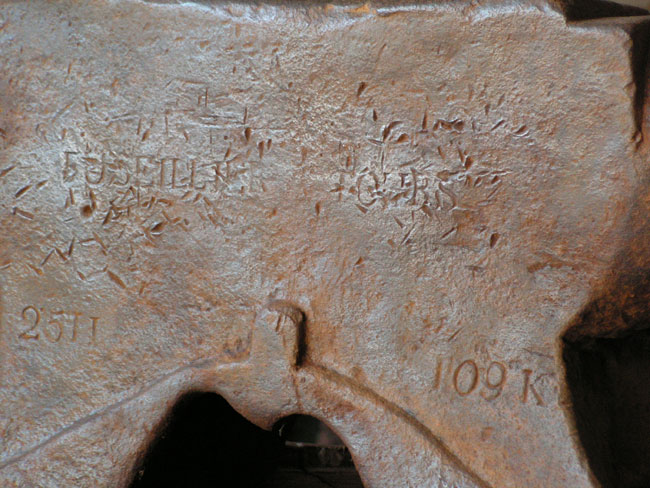

Je travaillais jusqu'à maintenant sur une enclume de serrurier 80kg, Sambre et Meuse (L =835, l .de la table=142). Mais je travaillais rarement avec de grosses sections.
Je viens donc d'acquérir (50 euro !) une enclume de serrurier de 109 kg à table en dos d'âne surélevé (L =790 l., table 155) sur laquelle est inscrit "Fusillier - Tours", si j'ai bien déchiffré.
La réponse et l'amorti au coup de marteau sont flagrants et justifie ce que l'on m'avait dit, à savoir que l'enclume doit être aussi choisie en fonction des sections travaillées .

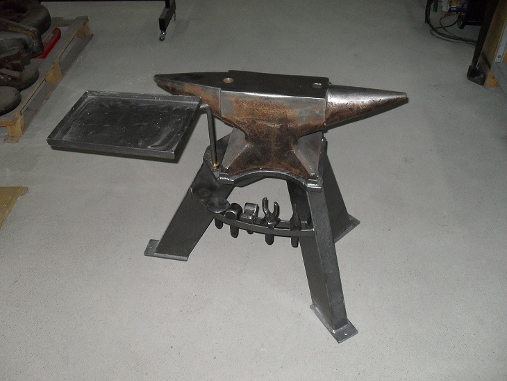

Pour ma part, je travaille sur 2 enclumes :
- une de marine (84Kg) que j'ai modifiée :
70*13
70*13
- et une autre de serrurier (156kg) :
97*17
97*17
A vrai dire, je ne me suis jamais posé la question de changer.

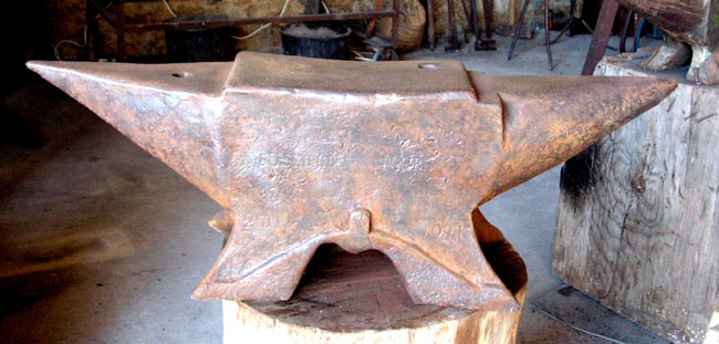

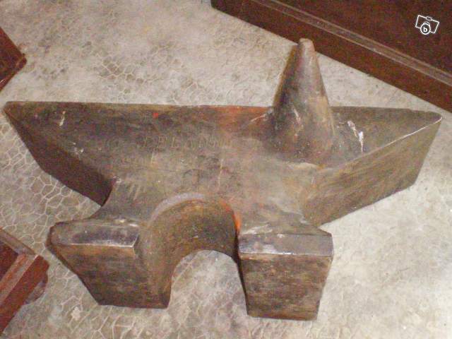

étant à la recherche d'une enclume, je parcours des sites de matériel de seconde main et je suis tombé sur une photo d'enclume dont la bigorne conique est perpendiculaire à la table, je n'avais jamais vu ça.
Est ce courant en ferronnerie ou destiné pour une discipline spécifique ?

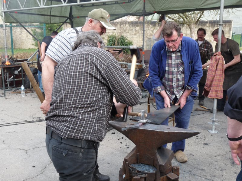

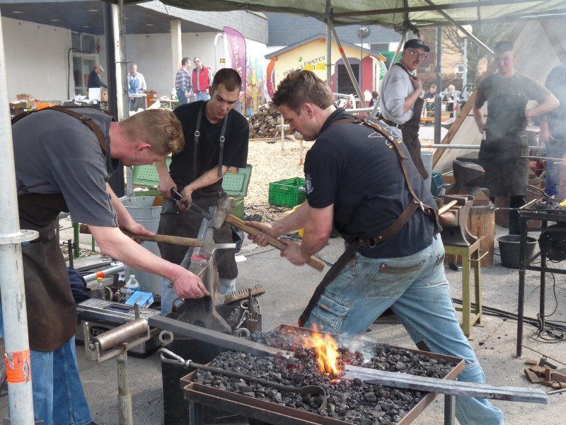

Voilà quelqu'une des enclumes que nous avions installées pour la fête de la forge à Jurglinster au Luxembourg par la Confrérie Héphaïstos :
Pour commencer l'enclume Habermann de 200 kg (ma préférée) posée sur un caisson avec du sable pour qu'elle résonne moins :
Voici un modèle ancien idem avec M Bullermann dans ses œuvres :
Et voici 2 modèles que l'on utilise que dans les démonstrations en extérieur (utilisées par nos amis hollandais et un de notre voisin français) :

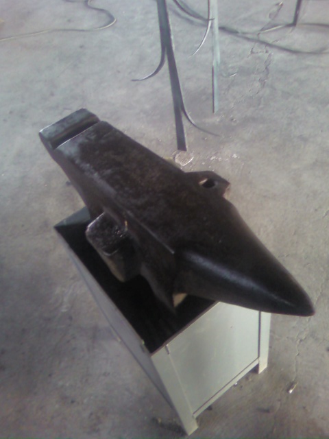

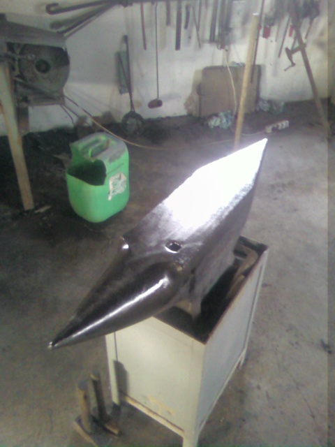

Messagede fabriceC » Jeu 2 Juin 2011 14:57
L'enclume dépend tellement de l'usage !

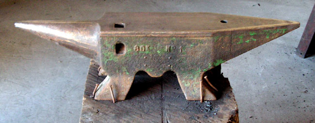

Personnellement, j'ai exactement la même que celle de la dernière photo, une française de 80 kilos et je ne compte jamais m'en séparer à tel point que j'ai été presque choqué par ton insinuation de divorce.
Pourquoi ? Elle est propre, elle est polyvalente. Je commence à avoir une petite collection d'outils bien adaptés aux dimensions de son trou carré, car oui, quand on envisage de changer d'enclume, il faut bien tenir en compte qu'il va falloir reforger un tranchet, etc...
Par contre, j'ai eu la chance de dégoter une enclume de 90 kilos un peu moins propre, un peu plus usée et c'est bien pratique quand les copains passent et qu'on envoie du gros au marteau a devant a trois voire quatre quand certains n'ont jamais forgé de leur vie.
Une habermann ? Le rêve ; mais vu le prix... j'ai vu une fois un imbécile complétement saoul casser un angle sur une enclume allemande neuve lors d'une démonstration à Barcelone (il va sans dire qu'elle ne lui appartenait pas) : on a tous retenu notre souffle. Pour ma part, j'aurais trop peur d'investir autant, ou alors il faudrait que l'atelier me rapporte un peu plus de sous.
Conclusion : le top c'est une vieille enclume bien conservée avec une histoire aussi, qui nous enrichit et nous relie a la tradition ; et que l'on n'a pas trop peur de cogner car des fois, quand on est bien fatigué, on se trompe.

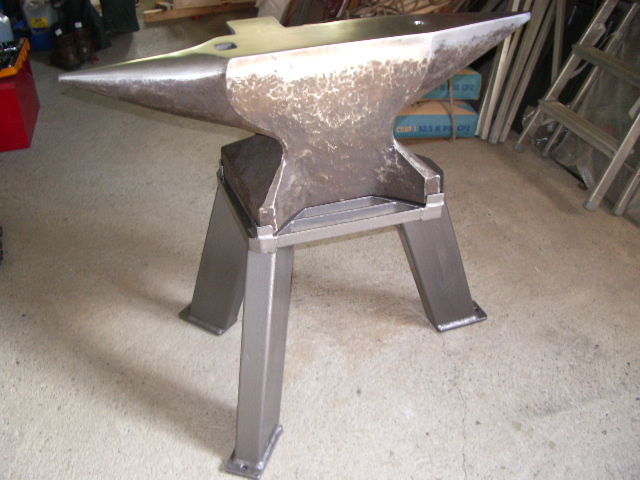

Messagede brutaldeluxe » Dim 5 Juin 2011 15:27
L'enclume idéale, c'est celle qui va bien (.pas question de divorce) : pour ma part, une enclume de 185 kg forgée et une plus petite de 80kg pour les petites bidouilles et les expositions :
Ma grosse
Ma grosse
Bref, après il y a plein de formes spécifiques à certains travaux !

Moi aussi j'ai déjà vu ces enclumes et je trouve qu'elles ont un charme particulier. La première fois que j'en ai vu une, c'était il y a quelques années lors d'un reportage sur une reconstitution médiévale. Le forgeron expliquait au public la différence entre les enclumes médiévales forgées et celles qui sont modernes et fondues. Et celles qu'il présentait comme forgées, c'était une de ces enclumes.
Voici un lien en anglais. Mon anglais n'est pas parfait mais je le traduis comme étant des enclumes de taillandier. Demande moi si l'anglais n'est pas ton fort, je te le traduirais.
De façon plus générale, j’utilise une enclume de maréchal ferrant de 35 kilos de chez NC Tools. A cause de son poids, elle a tendance à « sauter » sous les gros coups de marteaux et je préfère éviter de taper sur le bout des bigornes de peur de la catapulter. Pour un forgeage général, j’en suis plutôt content et elle a quelque outils sur les cotés assez intéressants.
