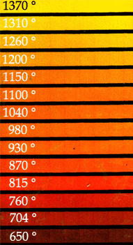

Messagede Ariane » Sam 20 Sep 2008 19:13
Que les photographes me pardonnent, on sait combien il est difficile de maitriser la chaine colorimétrique lorsque l'on utilise un PC et que l'on diffuse une image mais voilà ce que Dick Nietfeld nous livre sur son site :
