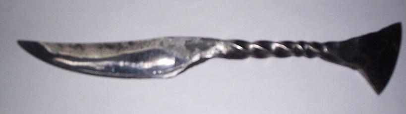

Le premier "le scorpion" :
- La longueur totale du couteau est de 17 cm.
Forgé dans un acier dit ressort 55Si7.
Emouture en creux.
Brut de forge trempe à l'huile de tournesol.

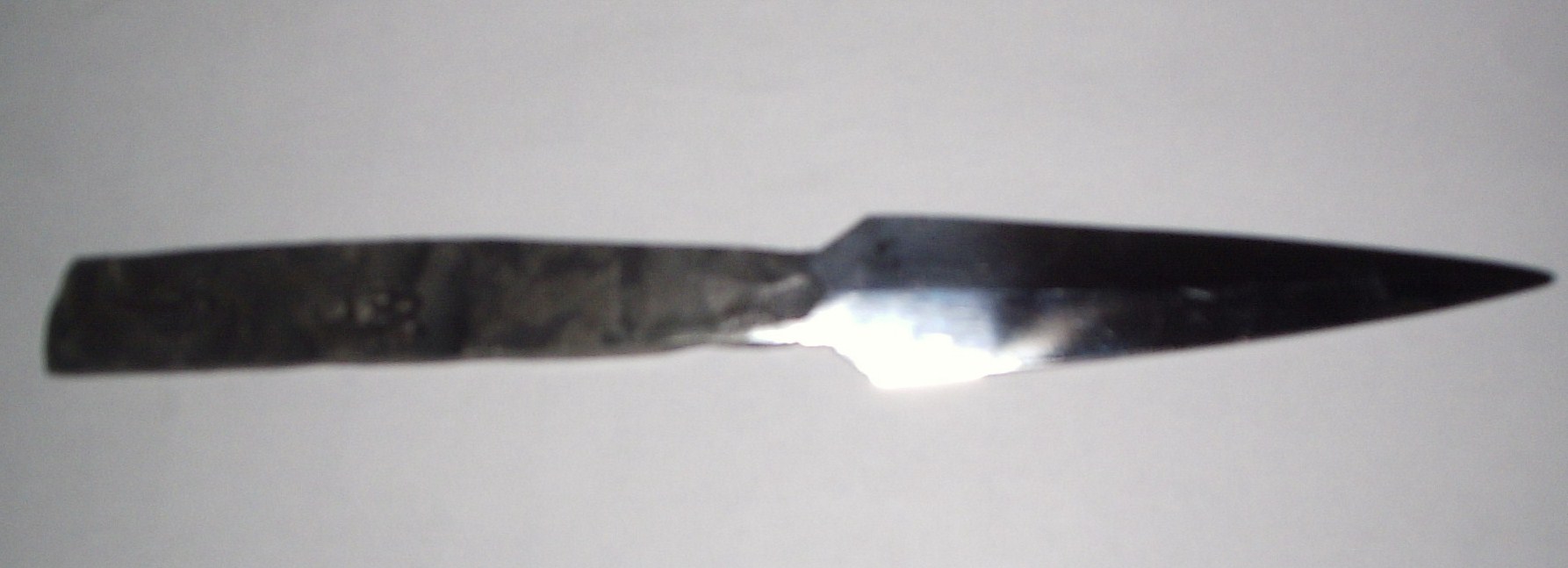

Ensuite, le couteau "poisson" :
- Longueur totale 21 cm.
Lame sandwich.
Un 90MnV8 entre deux plaques de C10 (de la ferraille).
Emouture plate, poli miroir.
Trempe à l'huile de tournesol.

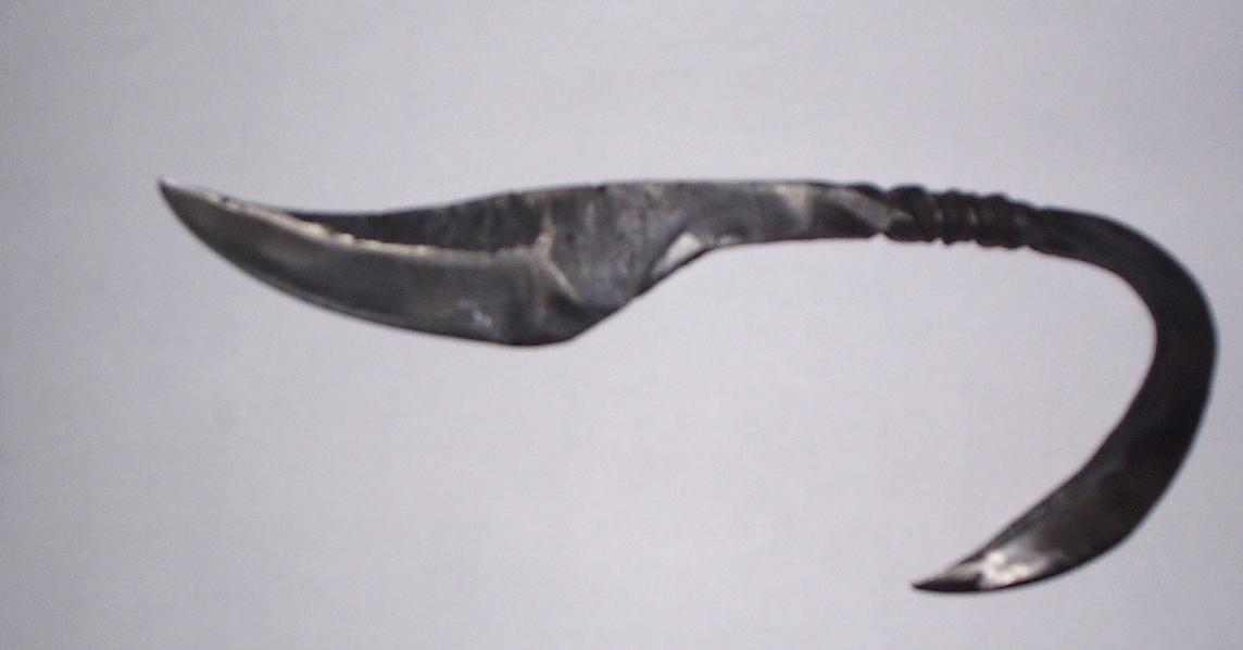

Un coupe-papier forgé aussi en 55Si7 :
- Longueur de 22cm.
Non tranchant.
Trempé à l'huile de tournesol
Poli miroir

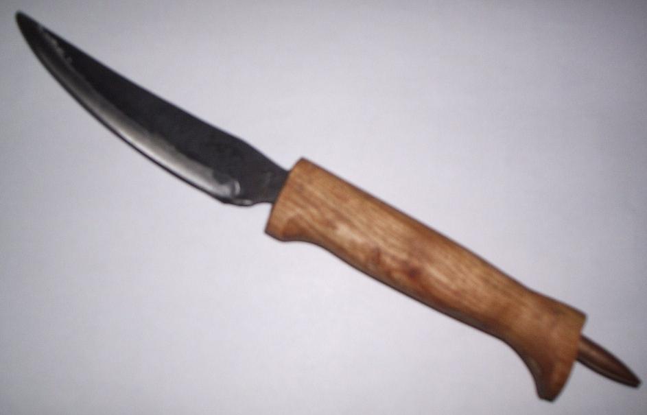

Et le couteau "balle" fini il y a quelques jours :
- Longueur 27cm.
Montage avec une soie.
Manche en frêne.
Emouture en creux.
Trempe à l'huile de moteur.
Forgé dans un 55Si7 aussi.
Voila, ce sont des couteaux simples brut de forge. Il n'y a que le couteau balle que je vais finir, mais j'attends d'avoir des idées peut être mettre une garde en laiton ou un bois différent je ne sais pas encore.
