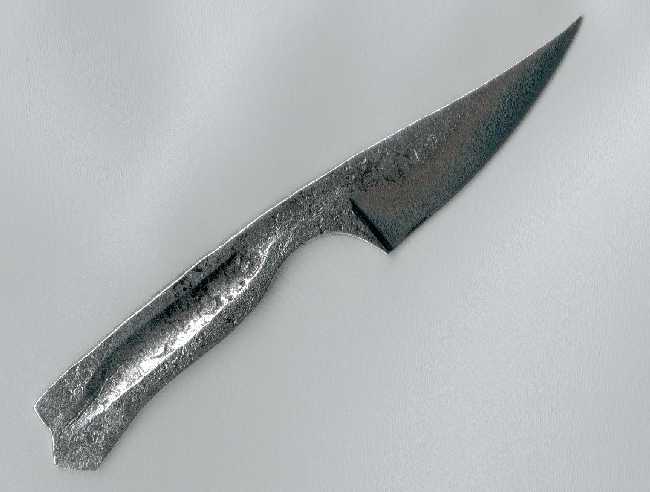

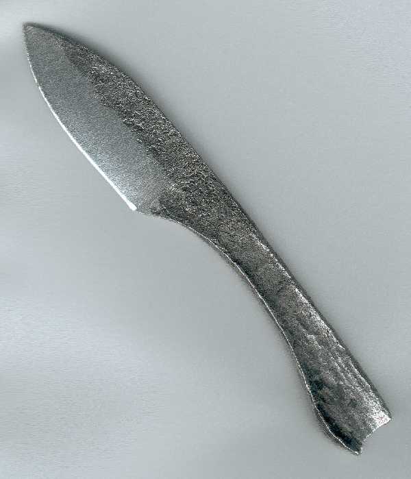

Il faut faire la finition du couteau sur une enclume mouillée, avec la panne du marteau aussi mouillée, pour faire sauter une grande partie de la calamine. Attention : avec des lunettes de protection, enfin c'est vrai pour tous les travaux de forge mais comme je sais que certains forgent sans (même moi parfois) mais là les projections sont violentes... et un coup de brosse métallique mouillée sur le couteau chauffé une dernière fois.
Généralement après mise en forme du tranchant par par meulage et trempe, je passe une brosse métallique sur une perceuse et polissage :
Désolé pour la qualité des photos, ce sont des photos déjà anciennes.

Jean-Paul a raison. Personnellement je pratique toujours comme ça, avec une finition à la chasse à parer sur enclume mouillée.
Sinon, pour ce qui est de l'acide, en général je le dilue, environ 1/3 d'acide, 2/3 d'eau et je laisse tremper pour la nuit.
Et pour finir, même chose que Jean-Paul : un passage à la brosse métallique, montée sur un touret dans mon cas, mais là aussi, attention : manipulation dangereuse (comme tout ce qui tourne...).
