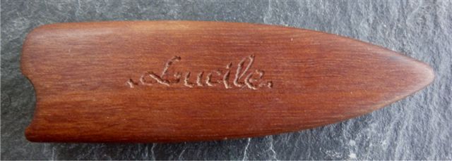

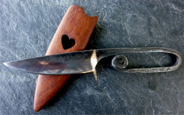

Mon appareil photo m'ayant lâché, je dois attendre son retour pour vous présenter mon petit dernier. J'en profite pour vous "jeter en pâture" un de mes premiers "bruts de forge".
Forgé dans une vieille lime trouvée aux puces du village voisin, ce couteau est le résultat d'une émouture à la lime, trois normalisations, trempe à l'huile et revenu deux heures au four électrique.
J'ai eu du mal pour étirer la section carrée en bout de lame, qui a tendance à vriller.
Le fourreau est en acajou, assemblé par moitiés par simple collage.
J'ai fait l'erreur de lui faire subir un bain huile de lin et essence de térébenthine après collage, ce qui a eu pour effet de le décoller en partie...

j'aime beaucoup la forme de la lame et l'etui, je suis moins fan du manche qui fait trop "rustique" à mon goût par rapport au reste.
J'aurais bien vu un manche en bois qui vient s'aligner sur l’étui.
Quelle colle utilises-tu ? je n'ai jamais rencontré de problème de décollage avec le mélange térébenthine/huile de lin.

Re: Petit couteau brut de forge
Messagede gr83 » Lun 14 Mai 2012 07:36
Salut Fred.
J'ai utilisé de la colle vinylique (blanche), et il s'est décollé au bout de plusieurs semaines. De plus, comme il avait pris un peu de jeu, Lucile y laissait tomber une goutte d'eau de temps à autre pour le faire gonfler... Mais c'était là mon premier et unique essai de fourreau en bois, sans doute ferais-je mieux la prochaine fois. Quant au manche, ton idée est bonne et, effectivement, serait mieux adaptée à l’ensemble. Merci.
Messagede Fred » Lun 14 Mai 2012 08:25
essaye avec une colle époxy à deux composants. C'est avec ça que je colle mes manches, et ça tient après trempage dans l'huile de lin-térébenthine et une utilisation intensive pour certains !
Messagede gr83 » Lun 14 Mai 2012 09:56
Merci, c’est précisément de la même manière que je colle mes manches.
Messagede Olivier21 » Lun 14 Mai 2012 18:41
joli couteau à la mode médiévale. Le tout marteau, c'est vraiment chouette.
Un petit truc, si tu veux "combler" l’œil du bout du manche : tu aplatis en évasant le bout du manche, tu l'enroules comme tu as fait, et tu écrases l'évasement dans l’œil de la roulade à la fin...
Et pour l'étui en bois, tu peux consolider en perçant de part et d'autre du bord et en insérant des bouts d'allumettes. François-Xavier Salle avait fait un WIP dans une Passion des Couteaux avec un fourreau en tilleul recouvert ensuite de cuir (un beau cuir qui était piqué de moisissure, mais ça rendait très bien !)
Messagede gr83 » Mar 15 Mai 2012 20:29
Merci, Olivier. J'ai songé à la solution que tu me proposes, hélas je n'ai pas la place d'insérer des allumettes ou tout autre chose pour renforcer cet étui. Je l'ai vraiment travaillé au plus près de la lame. D'ailleurs, une fois terminé, j'ai pensé que, vu la taille de l'ensemble, j'aurais pu en faire un couteau de cou. Il me suffisait de laisser deux "oreilles" latérales pour la fixation d'une lanière... Trop tard !
