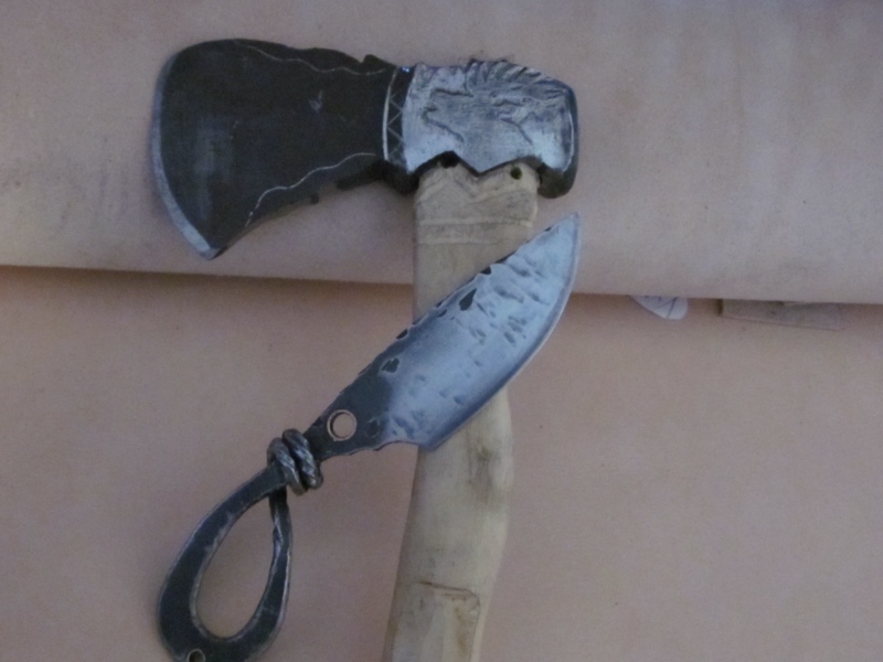

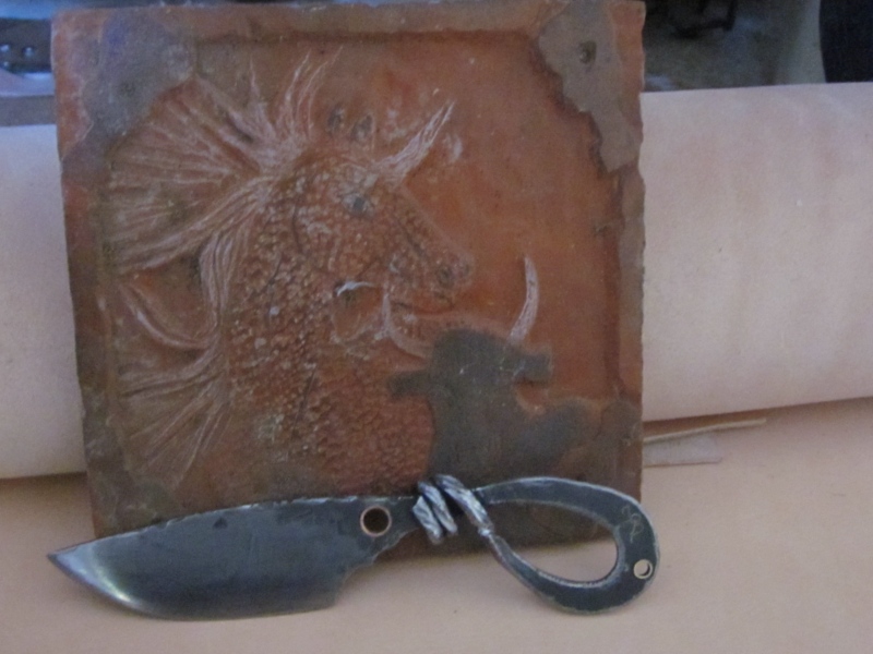

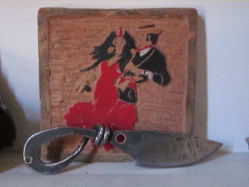

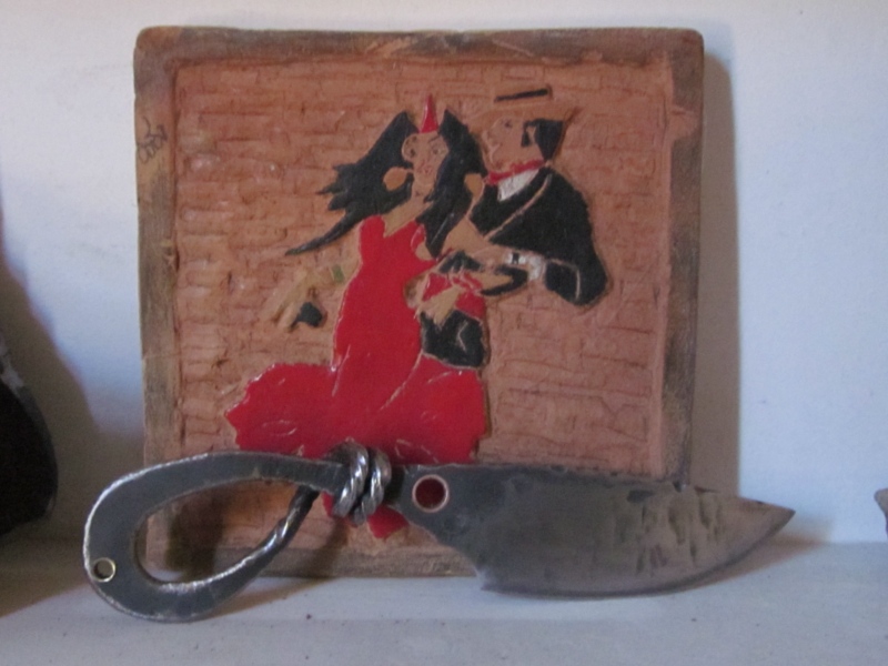

Voici un couteau brut de forge en acier carbone, de longueur 21cm, épaisseur 4mm, trempé et revenu au chalumeau.
Ce n'est pas évident car je n ai pas d'enclume, je me sers d un étau pour frapper.
C'est mon premier, fait il y a de cela 15 jours.
Donnez vos critiques et vos avis, j'en ai grandement besoin... A plus, merci a tous.

Je ne vois pas de gros défaut. Sur le plan esthétique, il aurait mérité que tu prennes un peu plus de temps pour bien régulariser les épaisseurs sur la poignée, et personnellement je l'aurais vu plus large au niveau de la jonction avec la lame et décroissant régulièrement. Pense aussi à bien affiner ensuite l'émouture qui semble ici un peu épaisse.
Bravo pour le travail de forge, sans enclume cela relève de l'abnégation. Il faut vite en acheter une !
