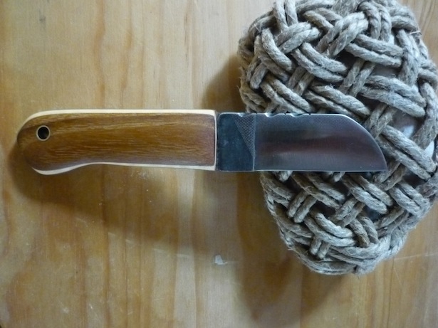

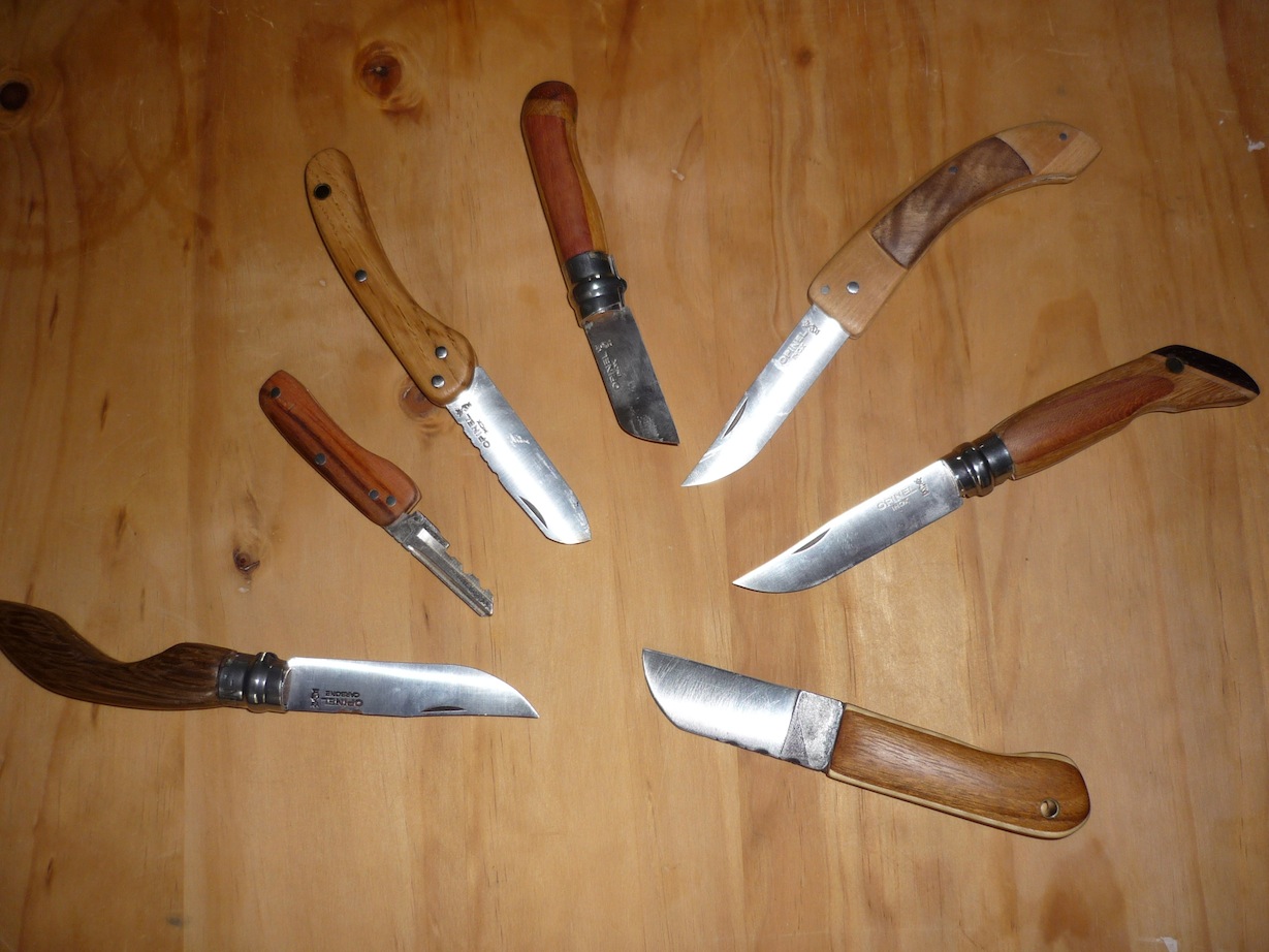

après la case présentation, voici les essais. Je me suis remis à la bricole depuis le début de l'été, principalement à base d'Opinel, plus pour tester les différents montages, les collages, le rivetage, etc... Facile et pas cher, il existe dans toutes les tailles, parfait pour se faire la main.
J'ai testé le ponçage des côtés et du dos puis le collage de plaquettes, puis le façonnage d'un manche complet (plus sympa à mon goût) à partir de 2 demi-manches et d'une fausse pièce collés.
Pour les bois, il y a tout, du noyer (vieille planche), du chêne (vieille cuisine), des bouts de palissandre (vieille guitare). J'aime bien récupérer du bois, ou l'échanger contre un couteau à un ébéniste ou un menuisier.
Dernièrement, j'ai commis mon premier petit couteau fixe à partir d'une lime et des informations trouvées un peu partout concernant la trempe, la normalisation, le recuit, etc... En gros, ça coupe et la lime glisse dessus, donc modestement, pour l'instant ça me va. Je verrai au fur et à mesure pour affiner la technique.
Le manche est en plaquettes de teck et intercalaires en bois clair genre épicéa (merci le luthier), avec trou et tube en laiton 6mm.
Place aux photos :
Merci de vos commentaires, critiques, questions, je prends tout humblement devant le travail de nombreux d'entre vous.
A bientôt,
Stan

Commencer à approcher les questions techniques en retravaillant des couteaux est un approche intéressante, cela permet de ne pas avoir à affronter toutes les difficultés en même temps, surtout quand on ne possède pas encore tout le matériel nécessaire.
Dans le même genre de démarche, tu peux aussi passer par l'étape des couteaux "en kit". Après, c'est ta propre réflexion sur les besoins, l'ergonomie, et ton propre sens esthétique qui t'amèneront à concevoir tes propres pièces. C'est d'ailleurs le cas avec ton dernier couteau fait à partir d'une lime et qui semble réalisé tout à fait correctement.

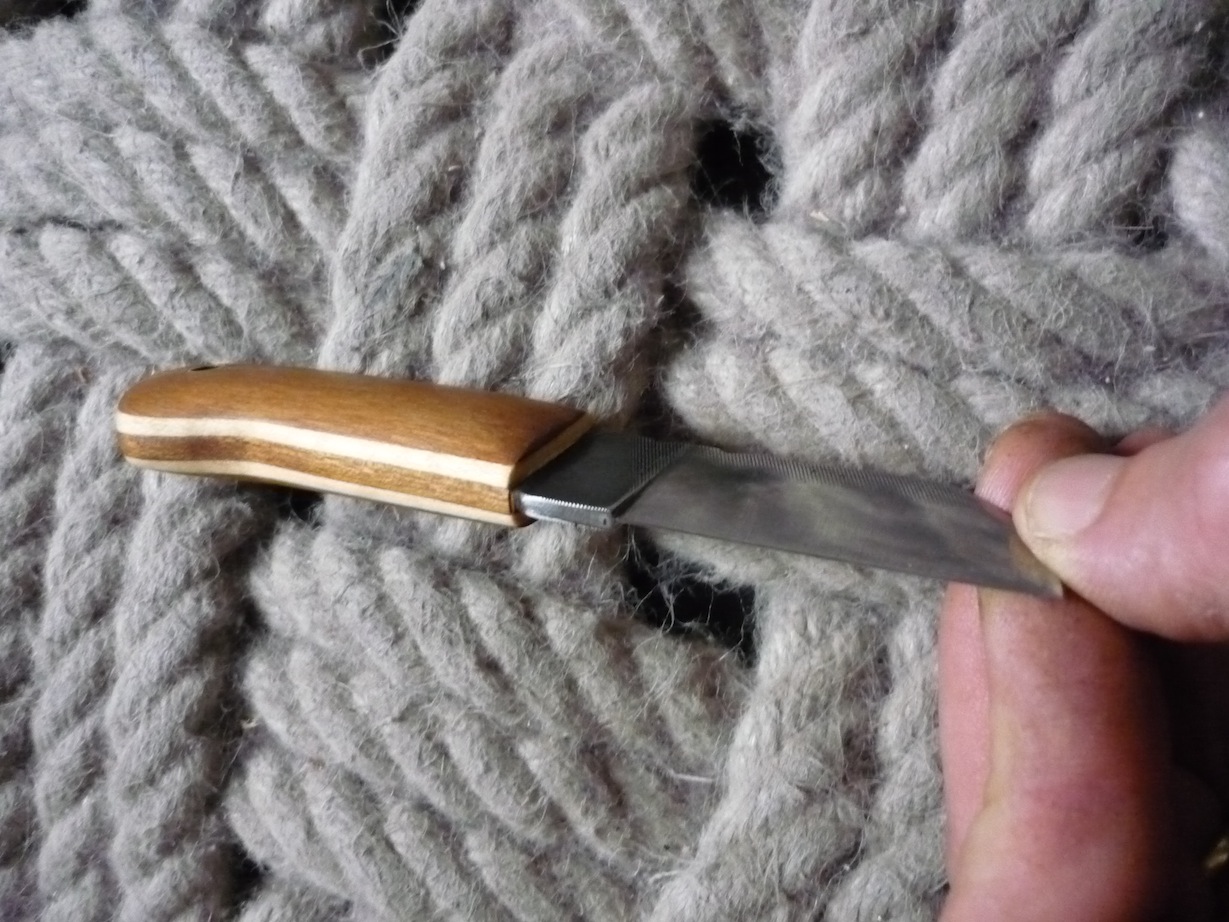

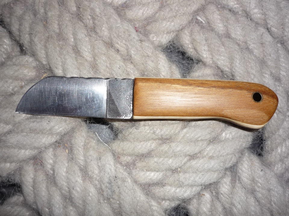

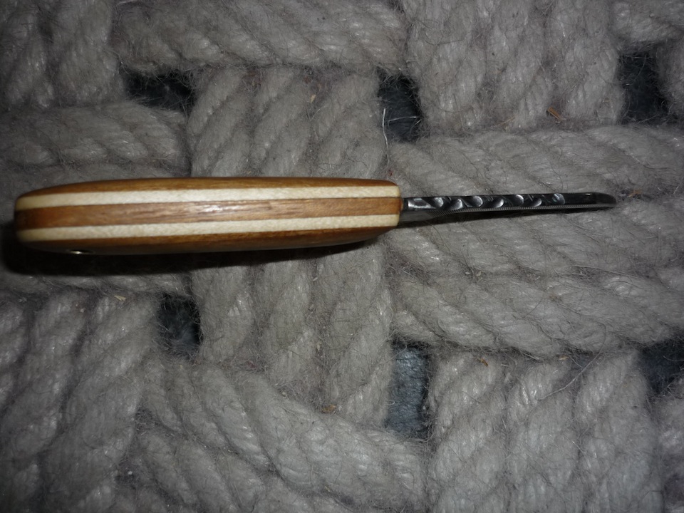

Sur ce premier fixe, j'ai testé un montage sur soie, non pas en insérant celle-ci dans un bloc brut après avoir ménagé un trou, mais en collant les plaquettes et en découpant dans celle du milieu le profil de la soie. Ca permet d'être plus précis je trouve (au moins avec le matériel que j'ai) et de pouvoir jouer avec les filets de bois. Il faut juste que la plaquette du milieu soit de la même épaisseur que la soie. J'ai trouvé un tutoriel là-dessus sur British Blades, je crois.
Sinon, sur ce petit couteau fixe, l'émouture est faite à la lime (pas loin de 2 heures, je dirais), donc c'est faisable, et il me reste un bout de lime pour tenter une lame de pliant.
Le fil est légèrement décentré (à peine visible), j'ai un peu dérapé sur un départ de guillochage, mais le résultat m'encourage à persévérer.

Le travail à la lime permet de faire des émoutures nettes, c'est un peu plus long mais on peut sans problème rattraper un mauvais coup de lime alors que la rapidité de travail à la machine fait que l'on a en général pas droit à l'erreur. Par contre, si tu utilises pour faire tes lames de l'acier à limes de récupération, il faut absolument faire un recuit, sinon tu travailles lime contre lime et tu ruines tes outils.
