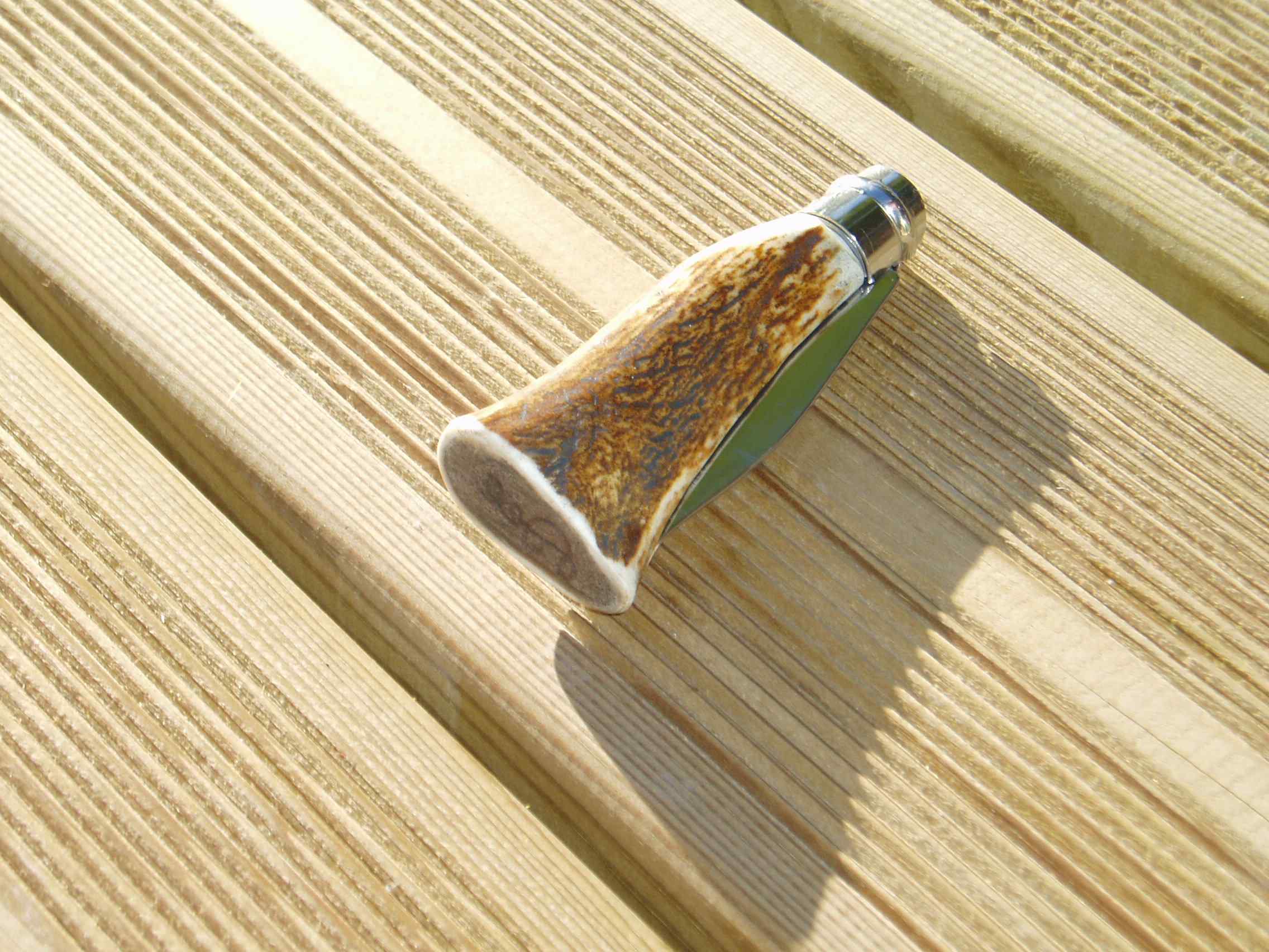

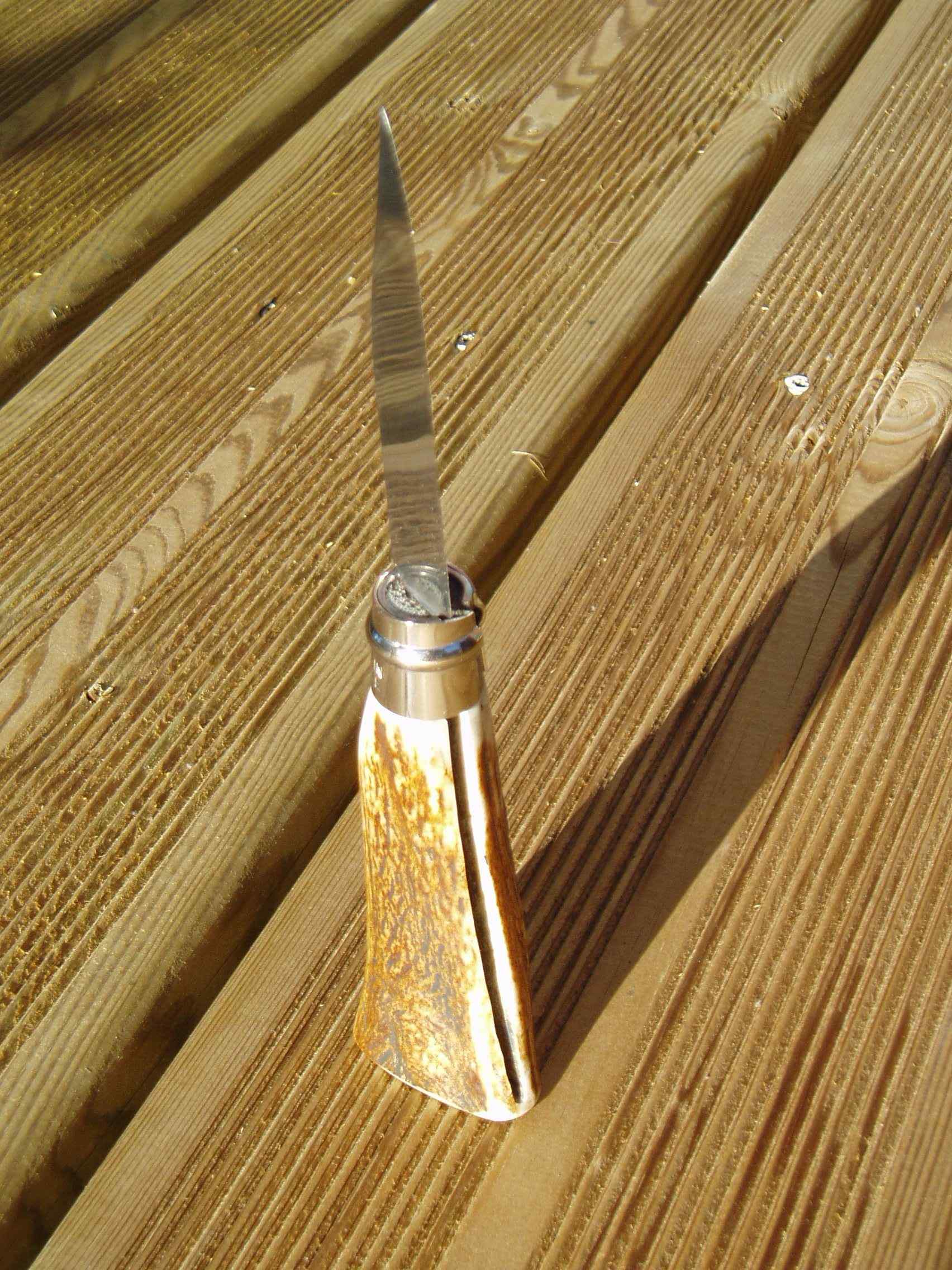

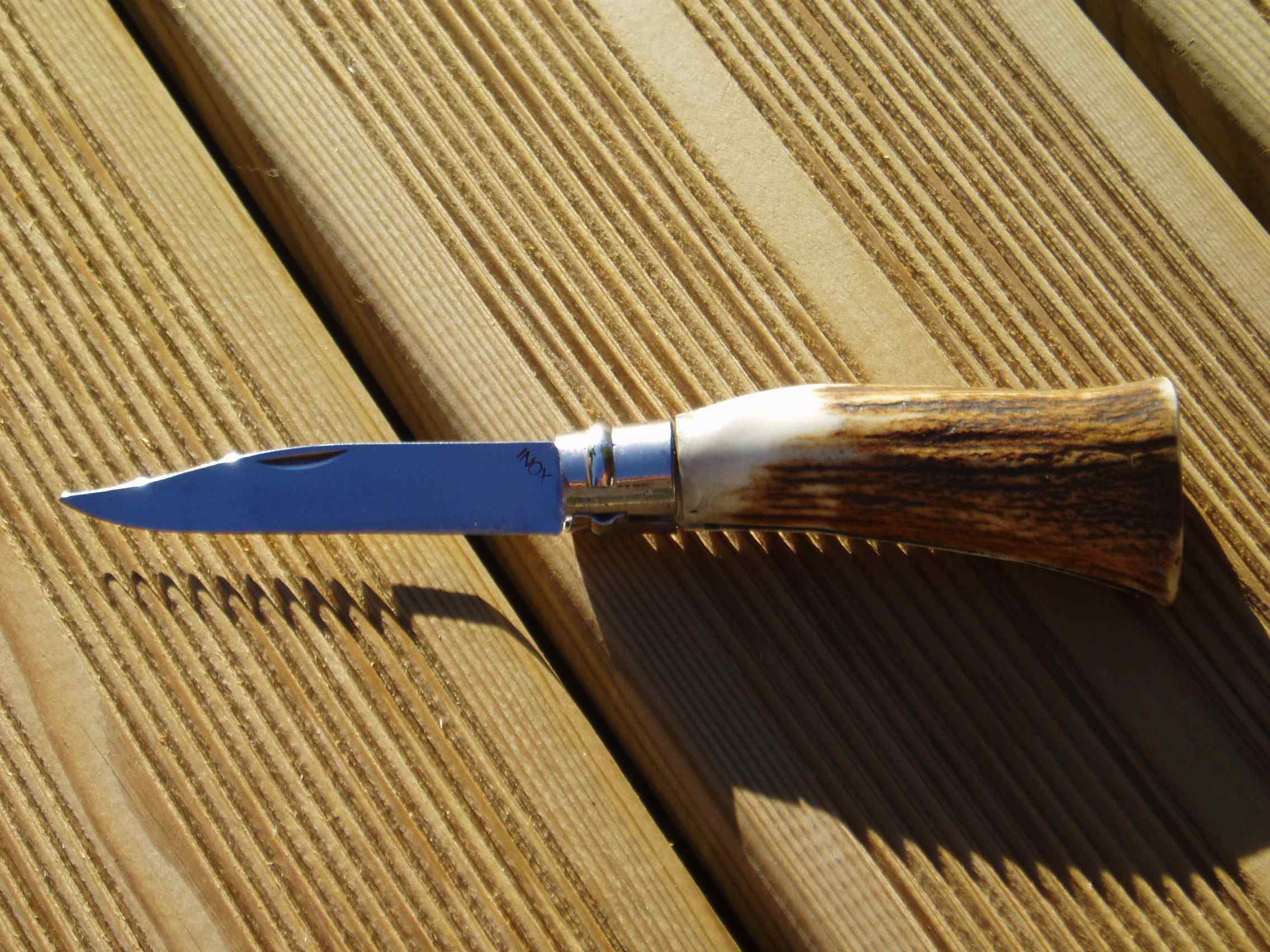

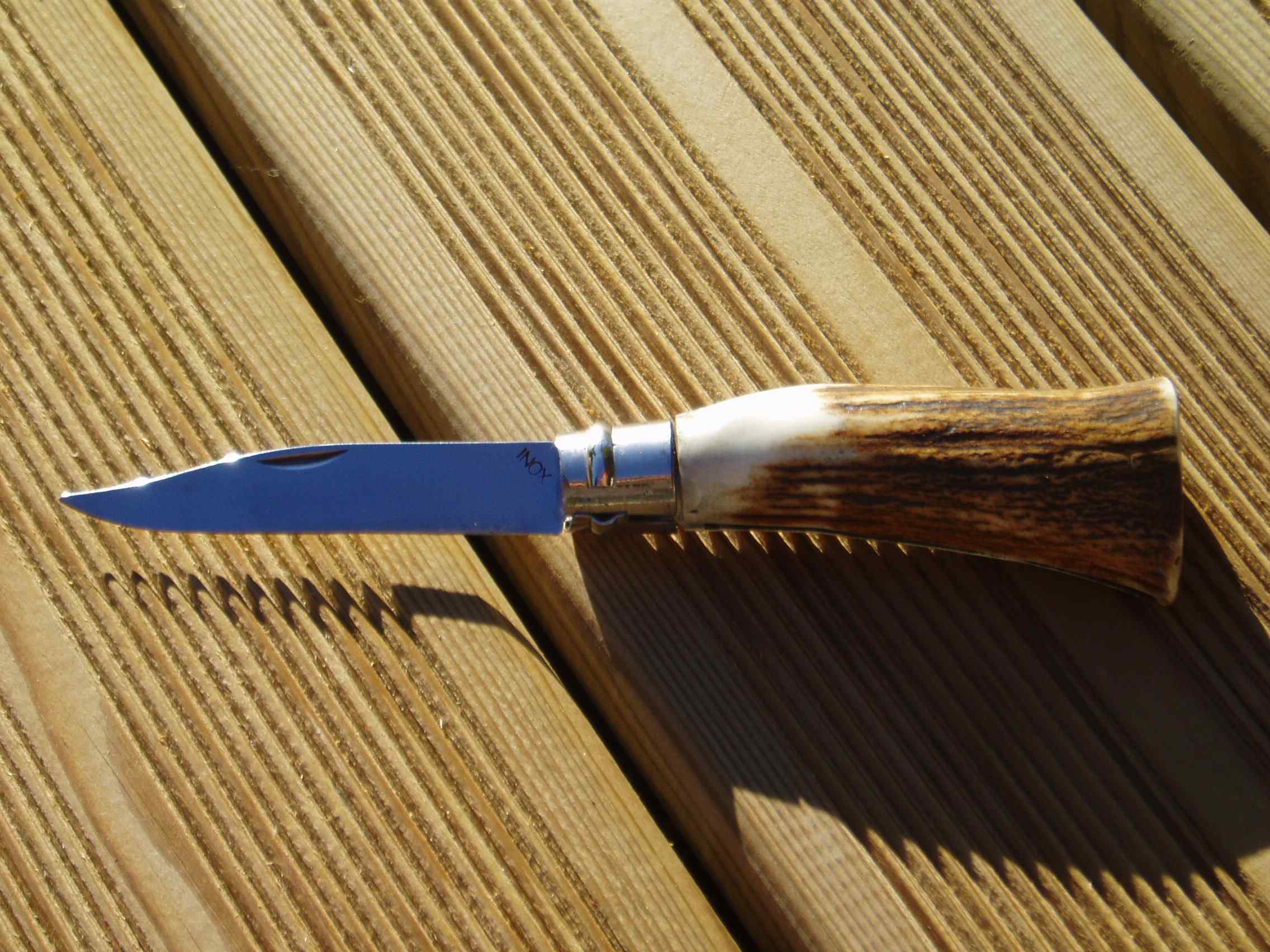

Messagede Cirgue David » Sam 18 Sep 2010 07:54
Je m'étais acheté, il y a quelques années, un Opinel type Robinson (une lame à chaque extrémité du couteau et un manche en matière plastique antidérapante). Bref, le manche s'est cassé (rupture à la fatigue !) au niveau de la virole. J'ai pu récupérer les lames (une lisse et une à dents) avec les systèmes de cran d'arrêt.
Je me suis amusé avec un bois de renne : la difficulté réside dans le fait que le cœur du bois est très poreux et donc très fragile. Pour solidifier cette partie au niveau du clou, j'y ai mis de la loctite... Par contre, je n'ai pas fait attention à la courbure du bois. Conclusion : c'est un couteau pour gaucher ! (Je suis ambidextre.)

Messagede BDelor » Sam 18 Sep 2010 11:39
La finition de la partie poreuse à la colle donne de bons résultats en répétant l'opération plusieurs fois : encollage / ponçage, etc... La colle s'imprègne de la poussière de ponçage et on finit par avoir un rendu homogène par rapport au reste du couteau. Pour le passage du clou, en dehors des questions esthétiques, il n'est pas nécessaire de renforcer par un encollage : si le clou prend appui sur la partie dure et très solide de la périphérie du bois de cerf, il n'y a pas de problème, c'est largement assez costaud.
Je trouve ton montage très réussi, la forme lui donne un petit air de couteau de chasse allemand façon knickers, avec son manche large et son attache manche / lame très étroite.
