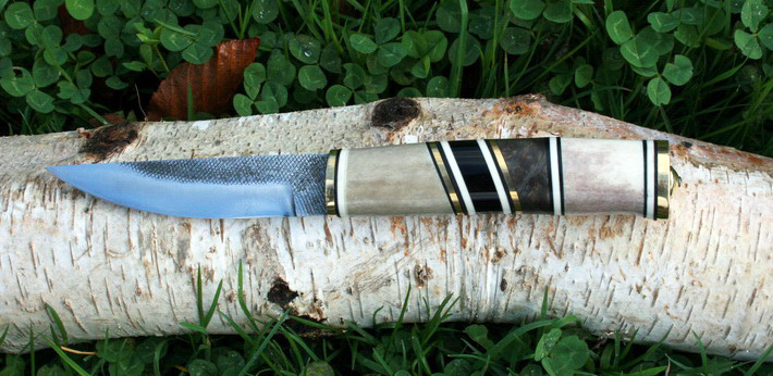

Messagede FREMINET » Ven 27 Nov 2009 12:17
Lame forgée dans une lime
Montage sur soie traversante.

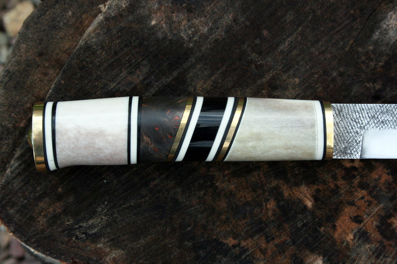

Manche en Bouleau madré teinté noir, bois de Renne.
Intercalaires en cuir, laiton, corne de buffle et elforyn..
Longueur totale 22 cm.
Lame de 10,5 cm.

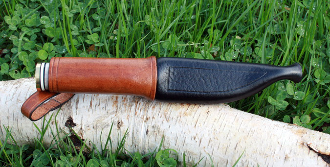

Etui en cuir tanné végétal (2 cuirs différents), fourreau intérieur en bois.

Messagede cardoso5fr » Ven 27 Nov 2009 14:28
Je ne suis pas toujours fan des couteaux scandinaves (enfin type scandi), mais là je dois admettre que je suis assez séduit par l'harmonie des couleurs et la ligne générale !
Je reproche souvent aux scandi un manche un peu "disproportionné" par rapport à la lame ; ce qui n'est pas le cas sur le tien.
En plus l'alternance de lignes obliques avec des verticales et le mélange laiton, corne : vraiment très joli. (Je ne suis pas objectif j'aime aussi les traces de piqure de lime sur les lames).
Super travail.
Re: Couteau forgé : N°25, puukko - Manche bouleau, bois de renne
Messagede BDelor » Ven 27 Nov 2009 17:37
Je suis du même avis : le manche est très élégant. C'est une belle réussite car sur un empilement aussi travaillé, le risque était grand d'avoir au final quelque chose de trop chargé.
Seule petite remarque : personnellement je te conseillerais d'utiliser du bronze à la place du laiton : la couleur est un peu plus chaude, la matière fait plus "luxueuse". Attention il y a plusieurs nuances de bronze. Le bronze UE12 donne un jaune légèrement rosé ou orangé du plus bel effet.
