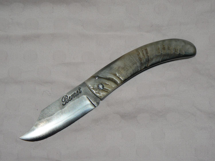

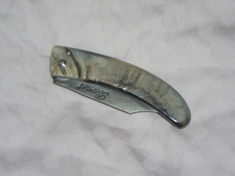

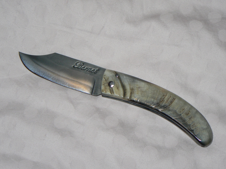

Le premier curnicciolu, classique, mesure 17,5 cm de long pour 8 cm de lame.

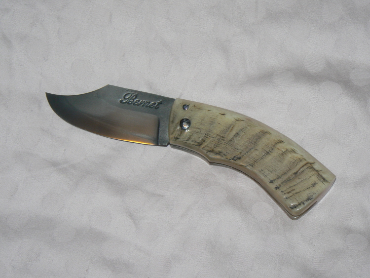

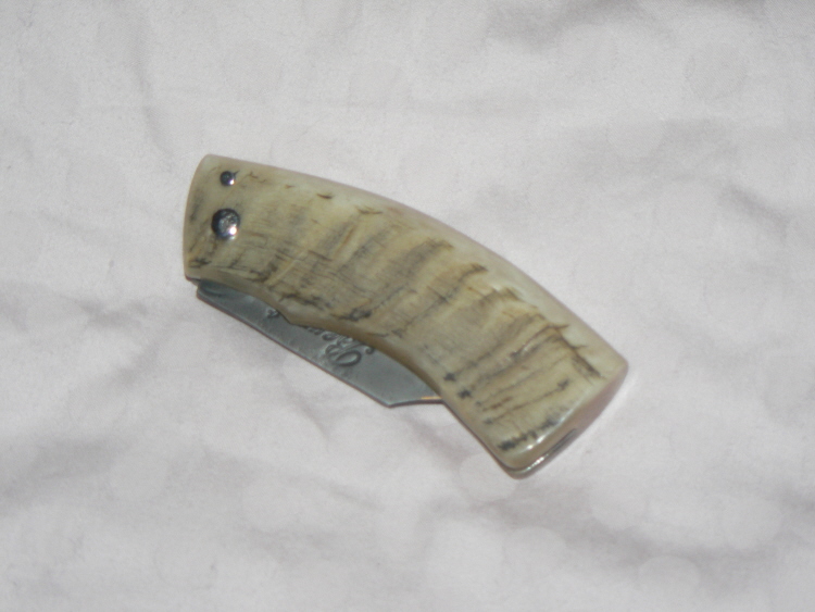

Le second couteau, plus trappu, mesure 16 cm de long pour 7 cm de lame.
Les deux sont forgés dans du xc75 d'épaisseur 3mm avec trempe sélective.

J'aime beaucoup la ligne du second. Le premier est plus "classique".
Sinon, sur le bas du tranchant du premier, est-ce une révélation un peu trop prolongée qui donne ce coté granuleux, ou c'est la photo ?

Même préférence que Cardoso pour le second. Sur le premier, il me semble de la lame monte un peu trop haut en position ouverte. Est-ce un effet de la perspective sur la photo ou un coup de lime de trop ?
Est-ce que tu fais toi-même la mise en forme des cornes de bélier ?

Les reflets sur le tranchant comme la remontée de la lame sont dus à la photo. La lame remonte un poil en effet, c'est très léger.
Les cornes de béliers viennent de chez Muzard, j'en passe trop pour passer du temps à les traiter.
Je traite seulement celles de chèvres, boucs et mouflons.

je préfère également la forme du second ; par contre, la couleur de la corne du premier est vraiment splendide et s'accorde parfaitement à la lame.
Au final, j'aime bien les deux.
