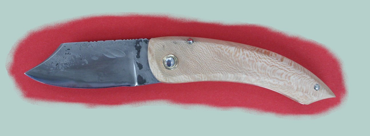

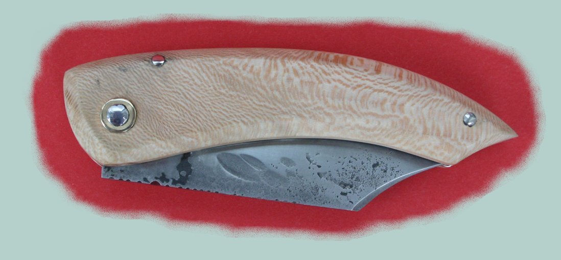

Le petit dernier sorti de l'atelier... je dis petit car il l'est !
C'est un pliant style corse à friction. La lame forgée est en XC75, trempe à l'huile avec une finition par un traitement au perchlorure de fer et patinage à la main à la laine d'acier.
La longueur totale ouvert est de 17 cm (10,5 fermé), lame 6,5 cm pour une épaisseur maximum de 3 mm, émouture plate. Le manche est en loupe de platane.

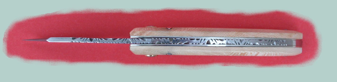

Un guillochage assez évolué a été réalisé sur la lame et l'intercalaire.

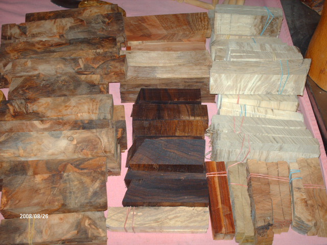

Je ne pense pas que ton manche soit en "loupe de platane". Il s'agit de platane : sur cette photo à gauche, plusieurs plaquettes de loupes de platane, et en bas à droite : du platane ; il y a également en brun au centre du noyer d'Amérique, et en haut à droite du houx. La loupe de platane est exclusivement prise dans les bosses qui sont protubérantes sur le tronc.

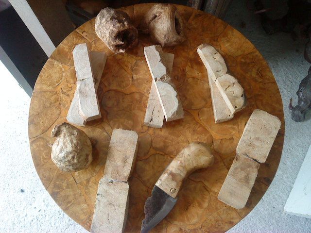

C'est bien sur la bosse protubérante du tronc du platane que le morceau (dont les plaquettes sont issues) à été prélevée. Il est bien tourmenté et à de nombreux endroits qui sont d'ailleurs beaucoup plus foncées comme sur ta photo à gauche.
Le problème, c'est que cette loupe (ou ce morceau) a séché trop vite et donc s'est fendue et fissurée à plusieurs endroits. J'ai donc du prélever un morceau pour faire mes plaquettes dans la partie la moins tourmentée et également la plus claire et effectivement, dont l'aspect est plus proche du platane de base que de la loupe de platane.

Je suis aussi un spécialiste de la loupe de châtaignier - voir photo -. Là le problème, c'est que ce ne sont que de petites boules, et que la difficulté est de tirer de petites plaquettes, qu'il faut coller à la presse, mais cette essence rare donne un résultat surprenant. A bientôt, salutations.
