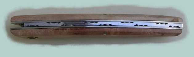

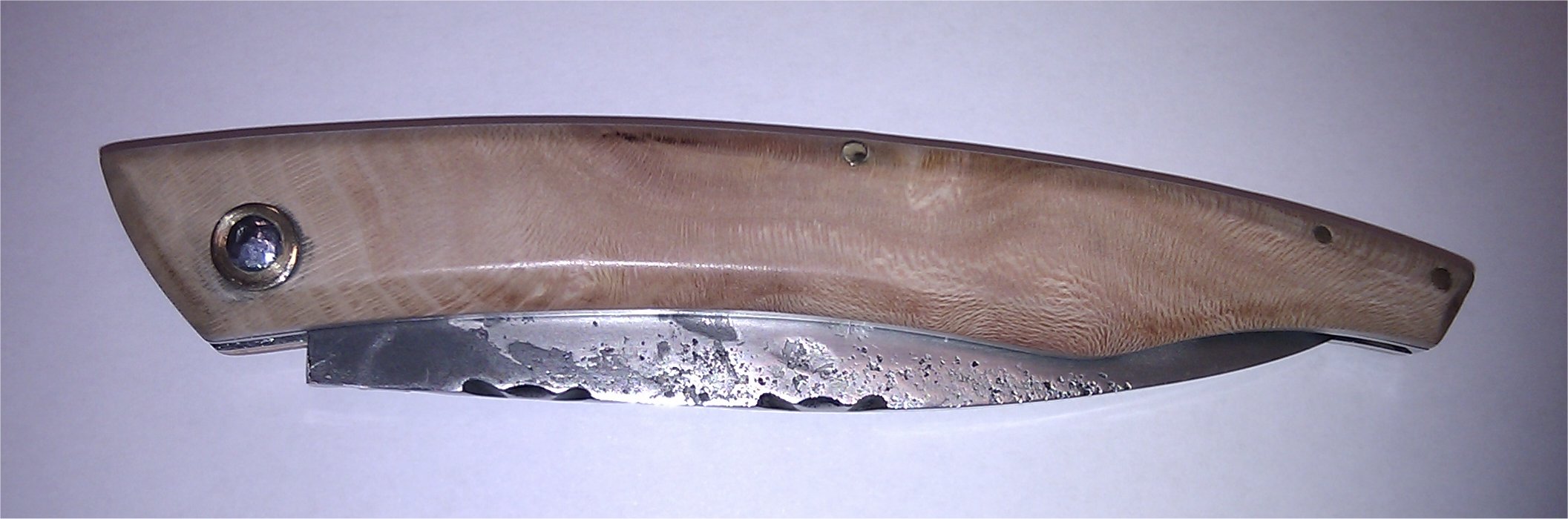

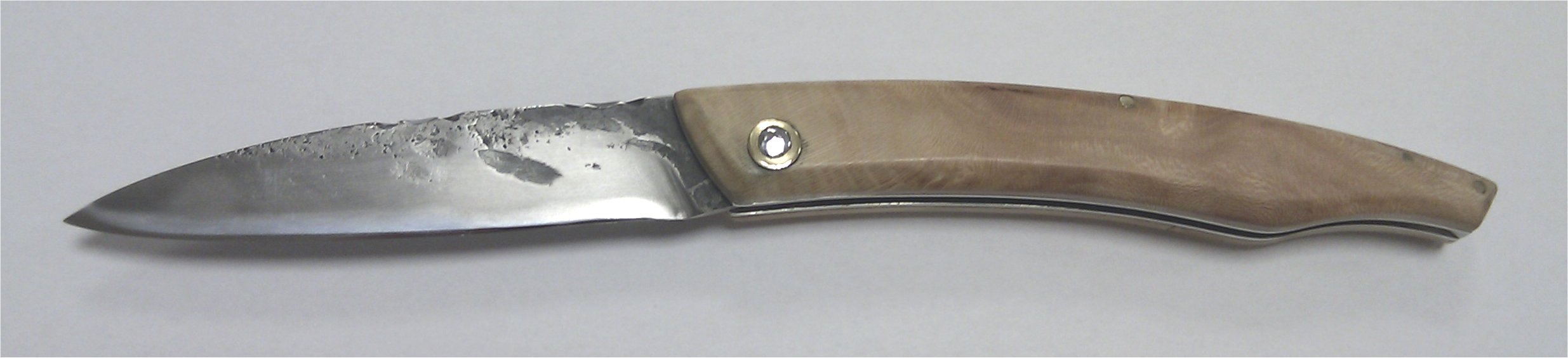

Messagede Giloud31 » Jeu 22 Juil 2010 09:34
voici mon petit dernier : c'est un pliant à cran forcé, la lame est comme à mon habitude en XC75.
La trempe à été faite à l'huile, revenu 1h à 200°, traitement au perchlorure de fer et patinage à la main à la laine d'acier.
Le ressort est en Z40C13 trempé à l'huile et revenu 45 mn à 200°
Lame et ressort sont guillochés.
Le manche est en loupe de platane, les clous en maillechort jaune.
Les mensurations :
    Fermé => 13 cm
    Ouvert => 22 cm
    Tranchant => 9,5 cm
    Epaisseur lame maxi => 3 mm
    Epaisseur manche Maxi => 17 mm
    Hauteur lame (et manche) maxi => 20 mm
Voila ça donne un couteau plutôt long et fin qui, je trouve, lui donne une allure élancée.
Désolé, les photos sont pas superbes mais je n'avais pas mon appareil sous la main : elles ont été réalisées avec mon teléphone.
A bientôt et merci d'avance pour vos commentaires toujours utiles.

La ligne est sympa. Il y a comme qui dirait un coup de marteau qui a été un peu plus violent que les autres, non ?
Re: Couteau pliant à cran forcé et plaquettes en loupe de platane
Messagede BDelor » Jeu 22 Juil 2010 09:52
Je ne suis pas très convaincu par la ligne du manche (amincissement à l'extrémité) en position fermée, mais je dois reconnaître que le résultat est très convaincant en position ouverte, l'amincissement accentuant l'allure élancée du couteau.
Sinon, le reste a l'air nickel. Juste une petite remarque sur la ligne du tranchant : il y a une petite irrégularité au départ du ricasso, qui est quasiment inévitable du fait de l'affutage. Pour l'éviter, certains préfèrent ménager une petite encoche à cet endroit dite "casse goutte".

J'ajouterais qu'il est préférable de faire les photos en extérieur de façon à mettre en valeur le travail effectué. En intérieur, avec le flash, cela ne rend généralement pas honneur au travail. Ici par exemple on peine à distinguer le guillochage. (Avec le gros plan, il est trés original.)
Messagede Giloud31 » Jeu 22 Juil 2010 10:37
Oui effectivement, comme je le disais les photos sont pas superbes : j'en mettrai d'autres en ligne, prises en extérieur dès que possible.
Pour le coup de marteau un peu plus puissant que les autres sur la lame : oui c'est vrai, j'ai du m'énerver un peu durant la forge. J'aurais pu masquer en supprimant plus que ça la calamine à l'intérieur, mais j'ai opté pour laisser cet aspect volontairement.
En ce qui concerne la ligne, je suis d'accord avec toi bernard : en position fermée, c'est un peu étrange et ça cache un peu trop la lame mais comme tu le dis je le trouve classe lorsqu'il est ouvert.
Merci pour le conseil "casse goutte", j'ai effectivement déjà vu cela sur certaines réalisations et ça donne parfois un joli rendu.
A +.
Messagede cardoso5fr » Jeu 22 Juil 2010 11:00
Cela facilite surtout l'affutage (le casse goutte) et en plus, cela évite d'avoir ce petit creux qui se forme juste aprés le ricasso au fur et à mesure des affutages successifs.

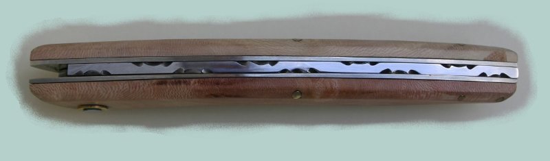

Messagede Giloud31 » Ven 30 Juil 2010 11:34
Voilà une photo de meilleure qualité sur laquelle on peut voir le guillochage.
A bientôt
Messagede BDelor » Ven 30 Juil 2010 12:15
Guillochage très original en effet, avec un petit air "batman", est-ce voulu ?
Messagede Giloud31 » Ven 30 Juil 2010 12:47
Bernard,
Ce motif était effectivement celui que je désirais faire par contre je n'imaginais pas qu'il ressemblerait autant à Batman :-) .....
Les angles plus vifs données par la lime au départ du guillochage se sont bien sur arrondit avec le polissage et on révélé ce coté chauve-souris, finalement la référence à Batman est plutôt flatteuse :-)
A bientôt
Messagede BDelor » Ven 30 Juil 2010 14:23
Le piège c'est de guillocher sur le métal brut, et ensuite d'en perdre une bonne partie au polissage. Il vaut mieux avancer d'abord le polissage de la pièce de manière à n'avoir plus ensuite qu'à donner un coup avec un grain fin puis passer à la frotte (attention, la frotte sisal peut enlever beaucoup de matière, si on insiste trop cela aura pour effet d'adoucir les motifs du dessin en arrondissant les arêtes).
