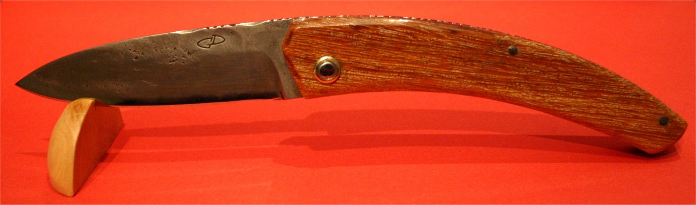

Messagede Giloud31 » Lun 3 Jan 2011 09:29

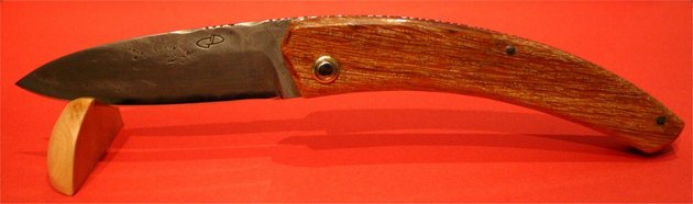

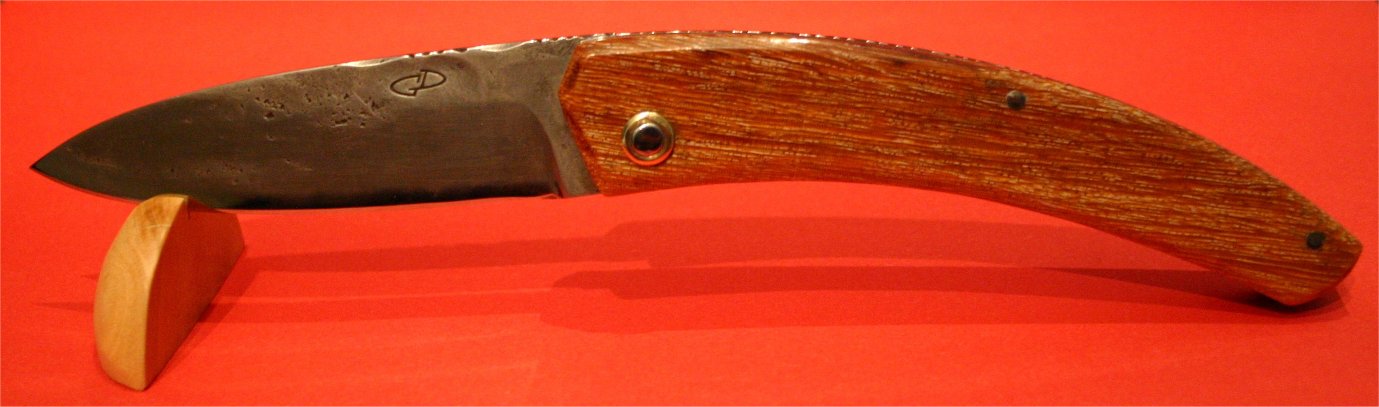

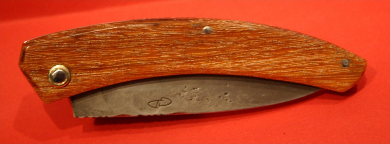

Voici le premier de 2011 : un pliant à cran forcé.
    La lame est en XC75.
    La trempe est à l'huile, plus traitement au perchlorure de fer et patinage à la main à la laine d'acier.
    Le ressort est en Z40C13.

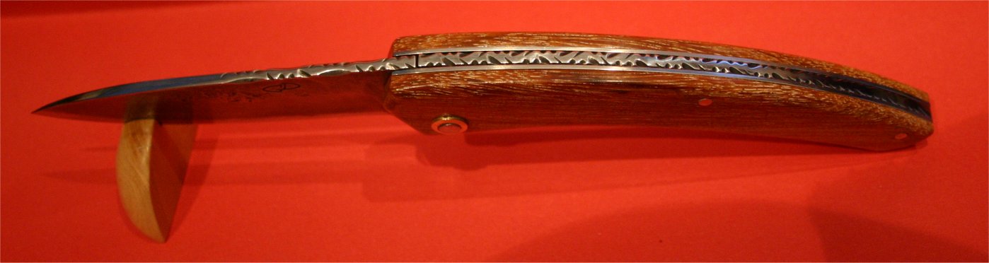

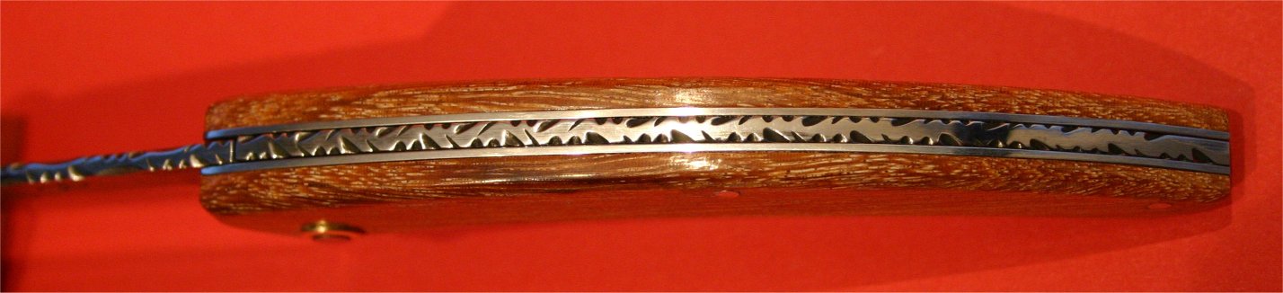

    Lame et ressort sont guillochés.
    Le manche est en Gaïac.
    Les dimensions : Fermé => 12,5 cm, Ouvert => 21 cm, Tranchant => 9 cm, Epaisseur lame maxi => 3 mm. Un pliant de bonne taille !

Messagede BDelor » Lun 3 Jan 2011 14:51
Je ne suis pas très amateur de ce genre de bois qui garde un aspect fibreux, mais tout est question de goût...
En revanche, bravo pour le guillochage qui est superbe, et pour la ligne d'ensemble du couteau. Le brut de forge lui va bien, et sinon je pense qu'un satiné tiré en long ne serait pas mal non plus.

Messagede Giloud31 » Lun 3 Jan 2011 15:05
Merci Bernard pour ton commentaire.
Oui, effectivement ce bois à un aspect fibreux (comme pas mal d'autres bois exotiques, wengé, saint-martin rouge, courbaril, cœur dehors, ...) mais pour celui là, l'aspect n'est que visuel. Lorsque le poli est bien poussé, il est très doux au toucher (on peut voir la brillance sur une des photos). Mais c'est vrai que l'aspect visuel reste assez particulier.
Lorsque tu dis "un satiné tiré en long ne serait pas mal non plus", veux-tu parler du bois satiné rubané ou bien est-ce un traitement de la lame que je ne connais pas ? Et si c'est ça, peux-tu m'expliquer en quoi cela consiste ?
Merci. A bientôt.

Messagede BDelor » Lun 3 Jan 2011 21:36
Il s'agit d'une finition satinée de la lame, dans le sens de la longueur.

Messagede Olivier21 » Mar 4 Jan 2011 22:10
Joli guillochage très net, et sans interruption lame-ressort !
