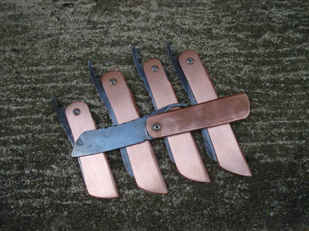

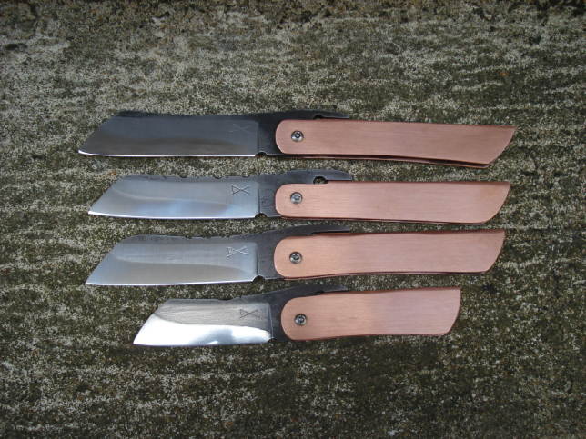

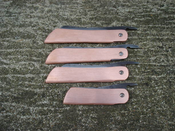

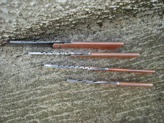

Messagede cardoso5fr » Jeu 28 Juil 2011 13:37
Voici une petite série de couteaux higonokami pour me détendre.
J'ai donc fait quelques "Cardo No Kami" avec manche en tube de cuivre. Techniquement, on a donc 4 couteaux pliants à friction à :
  • manche en cuivre,
  • pivot en inox,
  • lame en XC75 de 3mm d'épaisseur,
  • émouture plate en v trempe sélective à la flotte revenu à 170°c.
Les manches sont satinés à la bande scotch brite.
De haut en bas, voici les caractéristiques de ces couteaux :
    12,5 cm fermé, 20 cm de long, 7,8 cm de tranchant, épaisseur 6mm et 8,5 au pivot, hauteur 2,3 cm au plut haut
    12,6 cm fermé, 19,2 cm de long, 7,3 cm de tranchant, épaisseur 6mm et 8,5 au pivot, hauteur 2,3 cm au plut haut
    12,5 cm fermé, 19,2 cm de long, 7,3 cm de tranchant, épaisseur 6mm et 8,5 au pivot, hauteur 2,7 cm au plut haut
    10 cm fermé, 15 cm de long, 5,8 cm de tranchant, épaisseur 6mm et 8,5 au pivot, hauteur 2,7 cm au plut haut

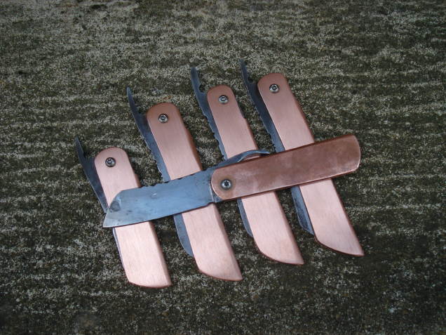

La famille avec le mien qui est utilisait au quotidien (cela brille déjà moins)
Re: Couteaux de type higonokami à manche en cuivre
Messagede Xav41 » Jeu 28 Juil 2011 13:48
Ils sont magnifiques. J'admire le doigté que tu as pour travailler les tubes de cuivre au marteau et finir avec un rendu aussi lisse.
Xav41
Messages: 99
Messagede cardoso5fr » Jeu 28 Juil 2011 13:50
Merci, il y a quand même un petit travail de rectification à la bande derrière le martelage. Sinon cela ne ressemblerait pas vraiment à ça.
