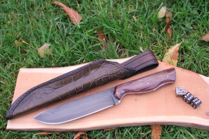

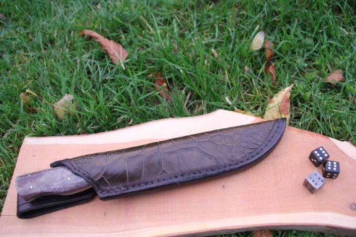

Messagede turbotec » Dim 30 Jan 2011 21:14
Voici un couteau qui réunit deux matières nobles : l'os de chameau pour les plaquettes légèrement rosées (que j'ai découvert et que j'adore travailler) et la peau de crocodile aux larges écailles (que ma femme aime utiliser).
Le couteau est forgé en XC75 avec une trempe sélective. Il mesure 28 cm pour 16 cm de tranchant.
A vos claviers.
turbotec
Messages: 223
Re: Couteau à manche en os de chameau et étui en peau de crocodile
Messagede cardoso5fr » Dim 30 Jan 2011 21:28
Bel ensemble comme toujours, l'étui est magnifique, le couteau sympa. C'est assez drôle car on dirait que l'os de chameau est du bois.
Messagede turbotec » Dim 30 Jan 2011 21:37
Merci et oui, l'os était super avec des traits dessus j'ai adorés.
turbotec
Messages: 223
Messagede BDelor » Dim 30 Jan 2011 21:37
La couleur des plaquettes est en effet très surprenante. Es-tu sûr que tu ne confonds pas avec de l'os de girafe, qui effectivement présente des nuances de ce type.
On dirait que la trempe sélective fait tout le tour de la lame, tranchant et aussi dos de lame. Est-ce le cas ?
L'étui est très beau. Est-ce que c'est du vrai crocodile ?
Messagede turbotec » Dim 30 Jan 2011 21:43
Pour les plaquettes, ce sont bien du chameau et pour le crocodile bien du crocodile. Pour la trempe, elle n'est que sur le tranchant.
turbotec
Messages: 223

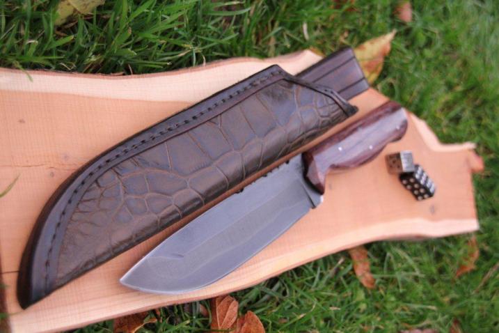

Messagede Giloud31 » Lun 31 Jan 2011 09:18
Le décroché des plaquettes à l'approche du ricasso est original, j'aime bien.
La lame est splendide, comment l'as tu traitée pour arriver à un rendu aussi foncé ?
Super ! Et l'étui aussi comme toujours...
Messagede turbotec » Lun 31 Jan 2011 14:01
Merci pour les réponses. Pour le traitement de la lame, c'est le perchorure qui fait ça.
turbotec
Messages: 223
Messagede Giloud31 » Lun 31 Jan 2011 14:26
Merci pour cette précision.
Je posais la question car sur la plupart de mes lames traitées au perchlorure de fer, le rendu est plus clair (après rinçage et patinage à la laine d'acier). C'est pourquoi je m'étonnais de la couleur assez foncée de la tienne.
Messagede kof » Lun 31 Jan 2011 16:40
Oui, moi aussi j'ai été étonné par la couleur de la lame, je pensais à un traitement chimique autre que le perchlorure.
L'étui est splendide ! Chapeau !
kof
Messages: 238
Localisation: Gard
