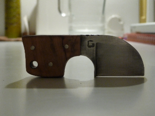

Messagede Olivier21 » Mar 13 Déc 2011 21:14
J'ai un mal fou à finaliser mes lames, mais là, pressé par un départ hors de nos frontières, j'ai dû me faire violence... et voilà. Sur un design original emprunté à Vox et Torpen, et un peu à droite-gauche, voici un couteau trois doigts en XC 75 uniquement stock-removal, traitement thermique avec trempe sélective révélée au perchlorure de fer (une première) et revenu flash au doré (surtout la pointe).
Le manche est en olivier collé riveté de maillechort.
Et pour la première fois aussi, j'ai réalisé un semblant de logo par électrochimie (eau salée et transfo. 6 volts me semble-t-il, sur un masque à la cire de bougie ; ça marche ! ).

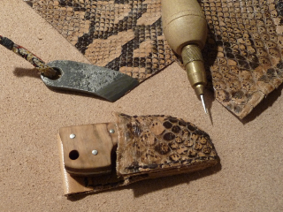

L'étui de cou est en cuir tanné végétal avec une peau de boa cousue dessus.

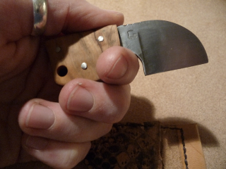

Le manche est un peu lourd, je n'ai pas bien pensé l'étui, le couteau "pend" un peu vers l'avant. J'ai fait les photos sans les cordons autour du cou et dans le trou à l'arrière du manche. Spéciale dédicace pour Bryan.
Le couteau fait dans les 7 cm pour 4 cm de lame.
Bonne soirée,

Très originale cette forme de lame. Je lui trouve des réminiscences chinoises, est-ce voulu ?

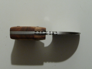

Pour l'équilibre, je pense que tu pourrais en effet diminuer de moitié l'épaisseur des plaquettes.

Ou tu peux aussi arrondir plus tes plaquettes. Sinon, bien joué.

Messagede Olivier21 » Mer 14 Déc 2011 00:11
Merci à tous les deux.
Le côté chinois n'est pas du tout intentionnel. Je pense que c'est la photo prise au niveau du couteau qui rappelle une porte d'entrée dans un mur d'enceinte. Ici, c'était surtout que la personne à qui il était destiné a des doigts plus larges que les miens. Ceci dit, cette forme est agréable pour la préhension.
Je n'ai pas osé réduire plus les plaquettes, sans vraiment savoir pourquoi. J'ai même hésité à en mettre pendant quelques heures. Pêcher d'orgueil certainement, vouloir mettre de mon prénom sur cette lame. Et comme j'ai pas mal de soucis avec la 3D, la vision dans l'espace, j'ai du mal à arrondir. Je ne comprends pas bien où tailler, comment le faire... Et surtout avec quelle épaisseur commencer pour arriver à un arrondi par exemple.
C'est une chose difficile, je trouve, de donner une forme "tendue" aussi bien à la lame qu'au manche.
Mais je pense reprendre cette forme, et j'essaierai des plaquettes plus fines, ou plus arrondies, mais sur une lame moins haute alors... avec de la corne noire de buffle d'eau ; et du coup, je trouverai l'inspiration asiatique en plein, mais cette fois, ce sera voulu !
