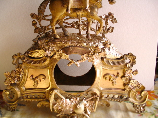

Bonjour, attiré par les petites pendules de cheminées dont je répare le mécanisme si besoin est, j'ai voulu nettoyer le cabinet d'une d'elles mais n'ayant plus de décape four (Décap-Four - bouteille verte) que j'utilise habituellement, j'ai utilisé le premier produit venu pensant que ça irait tout pareil.
Malheureusement ce produit contient de l'acide qui a enlevé la partie se trouvant dessus. La partie qui a le plus souffert fait apparaître du cuivre. J'en conclus que l'ensemble des pièces, qui sont en bronze, sont cuivrées avant d'être recouvertes de la couche de finition, de l'or très probablement. Ca fait comme les pièces en acier qui sont chromées sur cuivre. En toilant les parties cuivrées ainsi apparues par endroit, le bronze apparait à son tour.
Que pensez-vous que je puisse faire pour essayer de le restaurer tant bien que mal ? Cette aventure va me servir de leçon mais pour celui-ci il est trop tard pour avoir des regrets et je pense qu'il me faut aller de l'avant. Voici une photo :
Le plus endommagé est la partie sous les pieds du cheval dont le produit a agi plus longtemps (pendant que je répondais au téléphone). J'ai réussi à enlever tout le cuivre plus ou moins bien mais je ne peux pas le laisser tel quel car la couleur n'est pas exactement comme le reste. D'autres parties sont abîmées aussi mais que partiellement.
Merci pour vos réponses. Cordialement.
RORO2433

Le métal est-il bien jaune sous le cuivre ?
Ce type de pendule peut très bien être constitué de deux métaux différents. Le sujet peut être éventuellement en régule mais cela ne semble pourtant pas être le cas.
Quel produit a été utilisé pour la nettoyer ?
Le cuivrage sur bronze et avant la dorure a parfois été utilisé fin XIXème pour obtenir un aspect mat imitant celui de la dorure au mercure. Il est souvent utilisé sur le régule dans le même but et pour permettre l'adhérence de la dorure.
Serait-il possible de voir de meilleures photos de l'aspect actuel du métal, en particulier les zones abîmées ?

Messagede RORO2433 » Dim 23 Jan 2011 00:37
Bonsoir et merci pour la réponse.
Le métal est bien jaune sous le cuivre, aucun élément n'est en régule, je n'aime pas trop cet alliage aussi je fais très attention quand j'achète. (Je n'achète pas pour revendre).
Je l'ai nettoyée avec du Bang. Ce que je n'arrive pas à comprendre c'est comment se fait-il que les parties arrières ou intérieures suivant le cas ne sont pas cuivrées et dorées ; je ne veux pas dire par souci d'économie, ça c'est normal mais comment est-ce réalisable ? Ces parties étaient-elles recouvertes d'un produit et si oui lequel, afin que le cuivre ne prennent pas dessus ?
Ces parties sont, semble t-il, encore recouvertes d'une mince couche de couleur terre de sienne brûlée. Demain, au jour, je ferai d'autres photos mais je ne suis pas sûr qu'on verra grand chose. Cordialement.

Messagede roseleur » Dim 23 Jan 2011 01:22
Le Cillit Bang est un produit basique comme le Décap Four.
La dorure de cette pendule est une dorure par électrolyse et non pas une dorure au mercure, elle est donc plus fragile. Il est possible aussi que l'usure était déjà présente et masquée par l'oxydation et la crasse.
Pour les dos des pendules et objets en bronze du XIXème dorés par électrolyse, il y a un vernis épargne qui empêche la dorure de prendre par raison d'économie.
Ce vernis épargne est souvent de couleur marron jaunâtre ou rougeâtre, parfois noirâtre et par sa présence permet d'identifier la nature de la dorure.

Messagede RORO2433 » Dim 23 Jan 2011 01:41
Bonjour et merci pour les infos,
je commençais à penser que la dorure était bien obtenue par électrolyse. J'apprends qu'elle est plus fragile que celle au mercure. Que pensez-vous que je puisse faire pour lui redonner un air de fête en évitant de la barbouiller ?
Il faut reprendre entièrement la partie supérieure sous les pieds du cheval, ensuite ça ne serait que des retouches par ci par là. Existe t-il un vernis teinté ou une peinture très fine qui pourrait faire l'affaire et si oui qu'elle marque me conseilleriez-vous ?
Merci pour votre réponse et bonne nuit.

Messagede roseleur » Dim 23 Jan 2011 11:32
L'aspect de la dorure est inimitable avec des peintures ou autres enduits.
Pour s'en rapprocher le mieux, il faut essayer d'utiliser de la cire à dorer de la couleur appropriée employée généralement pour les encadrements.
Autrement la dorure ou le laitonnage à la feuille peut permettre d'effectuer des rattrapages ; dans ce cas, il peut être nécessaire de compléter par l'utilisation de vernis pour protéger le laiton de l'oxydation si c'est lui qui est utilisé et de jouer sur la brillance en utilisant éventuellement un vernis mat.
La marque Libéron vend des cires de ce type, la couleur généralement correspondant le mieux est la nuance Trianon.

Messagede RORO2433 » Dim 23 Jan 2011 13:42
Bonjour et merci.
Je me doutais bien que l'aspect de la dorure est inimitable, à mon grand désarroi. En ce qui concerne la dorure ou le laitonnage à la feuille, je pense qu'il y a un peu trop à rattraper vu qu'il faudrait refaire la partie sous le cheval en entier et de plus est-ce que je pourrais me le faire car le but de la manoeuvre, serait de pouvoir "réparer" ma bêtise moi-même. Quant à une dorure par électrolyse, je n'ose pas y penser vu le prix que ça doit valoir ; là je devrais le donner à faire mais à l'occasion je m'inclinerais.
Je me demande si je ne vais pas être obligé d'employer un des produits dont vous parlez mais sur l'ensemble de la pendule, ce que je voudrais pourtant éviter. Je vais faire des essais et je verrai bien si ça peut aller uniquement avec des retouches.
Pensez-vous que d'autres photos vous soient vraiment nécessaires ? Si oui j'en fait et je les envoie. Bonne journée.

Messagede roseleur » Dim 23 Jan 2011 16:20
Le mieux est d'essayer de faire des retouches ; de toute façon, c'est réversible avec un peu d'essence ou d'acétone.
Pour les photos, c'était juste par curiosité pour voir un peu mieux l'étendue des dégâts.

Messagede RORO2433 » Lun 24 Jan 2011 00:35
Bonjour, que pensez-vous de la "dorure" en bombe, dans le cas où je serais obligé de tout redorer ? J'ai pensé que ça pourrait être plus fin et plus régulier que passée au pinceau. Merci pour votre réponse.

Messagede roseleur » Lun 24 Jan 2011 22:17
Il est très difficile de trouver une peinture dorée en bombe de belle qualité, la meilleure que je connaisse en aérosol est de cette marque : lien.
La nuance or riche convient en général assez bien .
Cela dit, une peinture est une peinture et l'aspect ne sera pas le même qu'une vraie dorure ou même qu'un vernis or bien réalisé. Ce sera un peu "plat" et terne. A la rigueur, cela peut convenir en en mettant très peu et en laissant transparaitre les zones de dorure non dégradées, l'application doit être "intelligente". Il peut même être fait plusieurs passages avec des nuances différentes en très très fines couches, ce qui permet de réaliser des nuances intermédiaires : il faut dans ce cas que l'aérosol soit neuf, et avoir acquis une certaine habitude (en faisant éventuellement des essais).
Autrement la cire donne à mon avis un meilleur rendu ; là aussi, l'application doit être faite uniquement aux endroits où cela est nécessaire.
