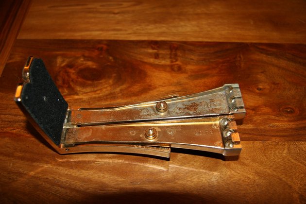

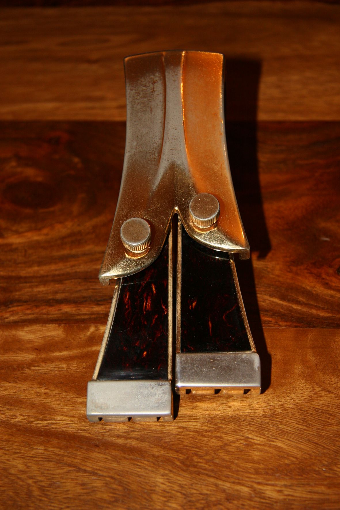

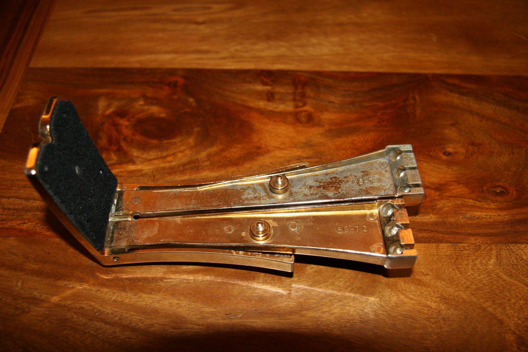

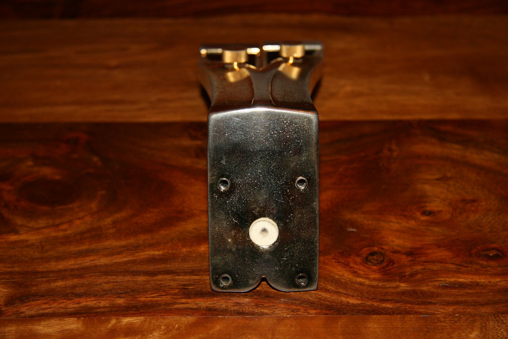

Comme j'ai pu en parler dans mon post de présentation, voici quelques photos des pièces de ma guitare.
Pour info, il s'agit d'un modèle Ibanez de 1984 de type 1/2 caisse Jazz.
Les pièces présentées sont les suivantes :
    cordier
    capots de micros
Le cordier semble être réalisé en laiton mais j'aimerais en être sûr. C'est une pièce assez massive et la dorure est passée à certains endroits, de plus il apparaît un "piquage" en surface.

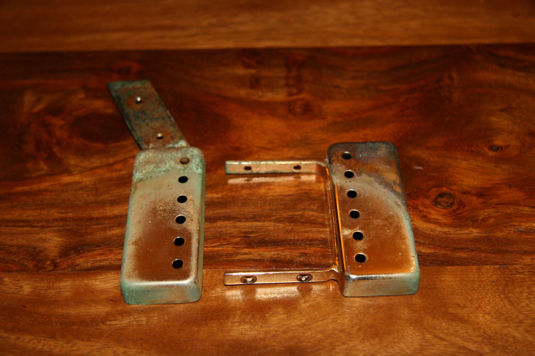

Les capots semblent être réalisés en cuivre (couleur plutôt rouge sous la dorure). Ceux ci sont très oxydés (vert de gris).
Je pense que le procédé utilisé pour la dorure est industriel.
J'aimerais savoir quelles techniques peuvent être utilisées pour restaurer ces pièces.
Il y a également d'autres petites pièces que je n'ai pas photographiées : molettes du pont des cordes et pièces de fixations de la tablette.
Par avance merci pour vos informations.

Pour le cordier :
Il a été réalisé par fonderie sous pression. Les petits plots sur la face interne ainsi que les inscriptions en relief sont caractéristiques de ce type de mise en oeuvre. Il s'ensuit qu'à priori, il devrait s'agir de Zamak (Alliage zinc, aluminium, magnésium, cuivre). Cette hypothèse est confortée par la présence de piqûres dues à l'oxydation de l'alliage à travers le revêtement d'origine de deux couches superposées de nickel et de d'or.
Autrement, il pourrait s'agir d'un alliage cuivreux de type bronze ou laiton. Pour s'en assurer, il faut limer une arête : si le métal support est gris il s'agit bien de Zamak.
Le Zamak est un métal qui à priori n'est pas un bon support pour les revêtements métalliques comme l'attestent les défauts généralement présents au bout de quelques années (piqûres). De plus, lorsque le métal s'est piqué par corrosion, les revêtements seront d'autant plus problématiques. Il faut s'adresser à des entreprises habituées aux revêtements sur ce type de support et qui acceptent le travail à façon. Certains chromeurs qui pratiquent aussi la dorure industrielle et le nickelage devraient convenir.
Il n'est en effet pas possible d'exécuter ces traitements pour un néophyte en raison du matériel et de l'expérience nécessaires.
Pour les capots :
Il n'est pas certain qu'ils soient en métal cuivreux, d'autant plus que le cuivre apparent n'est probablement qu'un revêtement : ce type d'objet est rarement réalisé en cuivre pur mais plutôt en laiton. Il est possible que ces objets soient en acier, c'est plus probable en raison de l'utilisation du zamak pour les autres pièces. Pour s'en assurer, il faut voir s'ils collent à l'aimant et dans la négative, vérifier tout de même la couleur de l'alliage support par limage d'une arête. Pour la redorure, le même professionnel que pour le cordier devra être consulté.
Pour le limage, il faut un peu insister en raison du nickelage qui est un revêtement assez dur et généralement assez épais. Opérer bien sûr sur une surface ou arête non visible.
