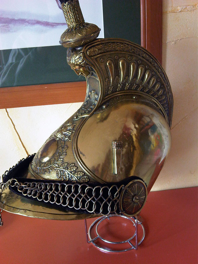

J'ai acheté ce casque ancien qui est un modèle pour Officier de Dragons années 1830. Il est entièrement en laiton doré (normalement "au mercure"). Certains modèles sont aussi partiellement en cuivre doré (bombe).
Vue d'ensemble du casque en laiton doré

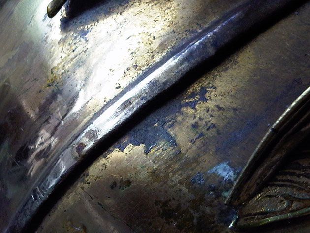

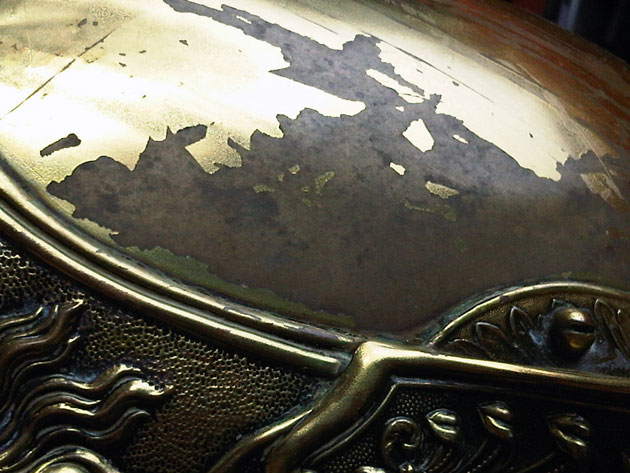

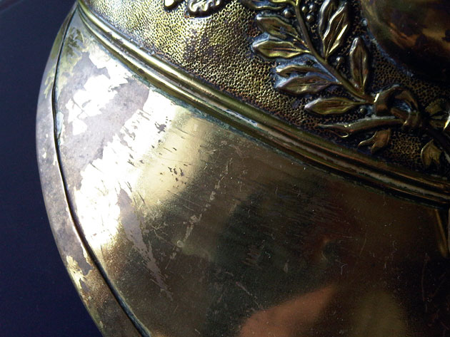

Le problème est que ce casque a subi certaines restaurations pas terribles... Il a été, je pense, verni (traces très discrètes de coulures a l'arrière) et j'ai des doutes sur l'origine de la dorure de dessous (on dirait plutôt une feuille d'or).
1) De quel type selon vous de dorure s'agit-il ?
2) Le vernis rajouté est-il pour la protection ou s'agit il d'un vernis doré afin de réhausser l'aspect de l'objet à moindre coût ?
3) Est il possible d'enlever ce vernis (acétone) sans altérer la couche d'or dessous ?
4) Normalement ces casques étaient dorés brillants sur la bombe et mat sur les décors, celui-ci est très sale : pourrait-on le nettoyer ? Avec quoi ?
5) Est il possible raisonnablement de le redorer (tout est démontable mais avec des risques) ?

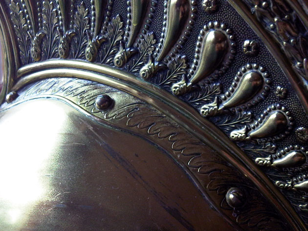

Détail grenade
Détail grenade
Ecaillage sur bombe avant
Eclats sur visière du casque
Griffures sur bombe
Griffures sur bombe

1) et 2) D'après ce que je peux voir sur les photos il doit s'agir en réalité d'un vernis qui a essentiellement un but de protection. Je ne pense pas au vu de la couleur qu'il s'agisse d'un vernis or mais plutôt d'un vernis incolore qui avec le temps aurait foncé légèrement.
Ce vernis n'est pas d'origine mais déjà un peu ancien.Il me semble apercevoir les traces du tampon qui a servi à le passer et donc probablement antérieur à la généralisation des techniques d'application au pistolet.Je ne crois pas à l'existence d'une dorure à la feuille sous le vernis en raison de l'apparence (couleur, brillance)
3) Je ne suis pas certain que l'acétone soit suffisante pour éliminer ce vernis dont on ne connait ni la composition ni l'âge. En effet certains vernis anciens après avoir vieilli un certain nombre d'années ne se dissolvent plus avec ce produit.Pour ce qui est de la couche d'or comme je l'ai dit plus haut je ne pense pas qu'elle existe.
4) et 5) En terme de nettoyage on ne peut pas faire grand chose de plus hormis peut être enlever encore quelques traces d'oxydation et atténuer l'oxydation des parties où le vernis s'est écaillé. Autrement il faut le redorer avec effectivement les risques que cela comporte au niveau du démontage.
Sur les modèles d'origine il est possible d'après les photos que je vois sur internet que la partie bombe soit beaucoup plus faiblement dorée . Pour ce qui est des ornements repoussés ils sont effectivement dorés au mercure et brunis partiellement au brunissoir d'hématite ou de sanguine.
