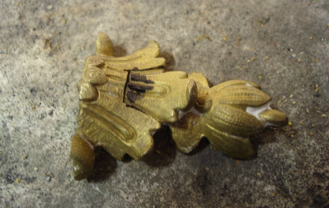

Une crémone en bronze du XIXème siècle a été détériorée et une partie est manquante.
Un moulage élastomère est donc réalisé sur une crémone intacte, les deux extrémités d'une même crémone étant différentes.

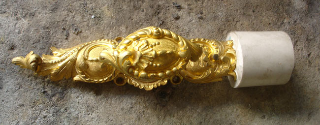

Le moulage sert ensuite à couler une cire qui sera envoyée chez un fondeur qui la transformera en bronze par la technique de la cire perdue :

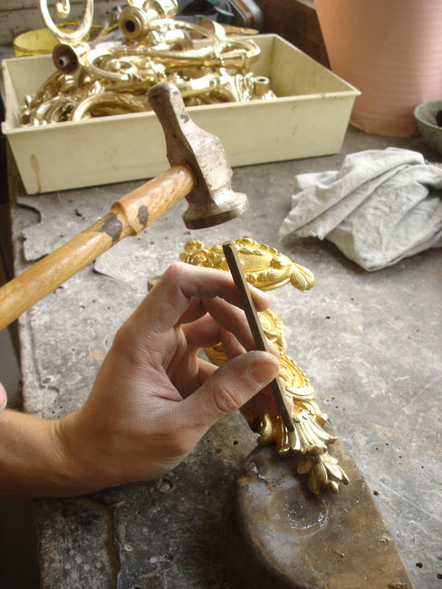

La pièce ici est en cours de découpe pour s'insérer au mieux dans l'espace vacant sur l'objet :

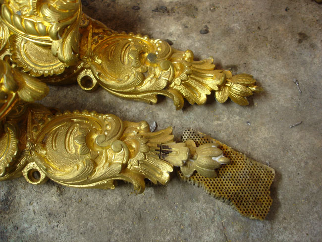

Ajustage des deux pièces

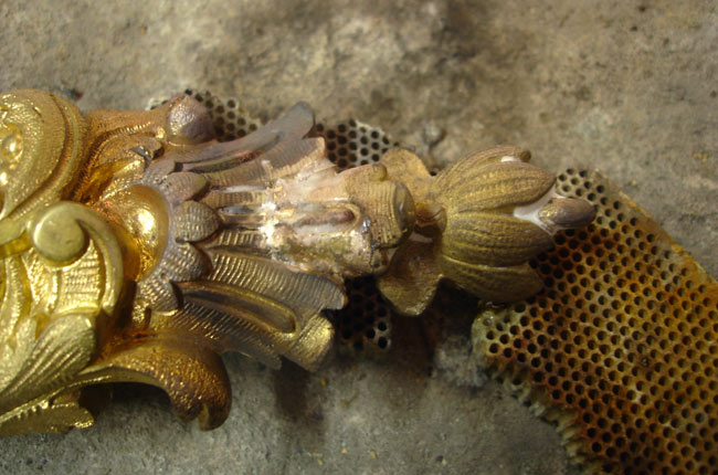

Une brasure est réalisée :

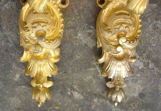

La soudure est ensuite "rattrapée" c'est à dire limée pour éliminer l'excès de matière et on a recours à la ciselure pour recréer le décor détruit à l'endroit de la soudure.
La dorure sera partiellement refaite sur la partie concernée.
