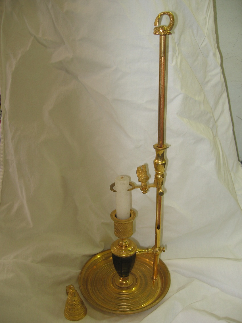

Après les cassolettes Louis XVI, je me retrouve avec un bougeoir doré avec système d'éteignoir du 19ème, je pense.
Il est doré.

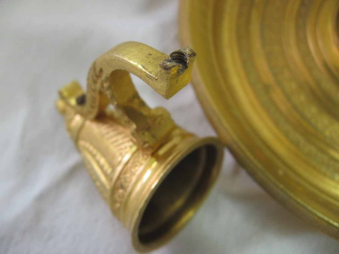

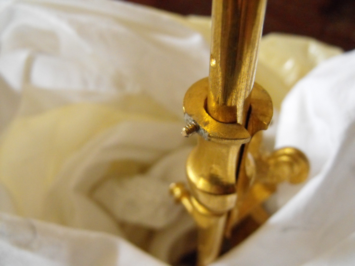

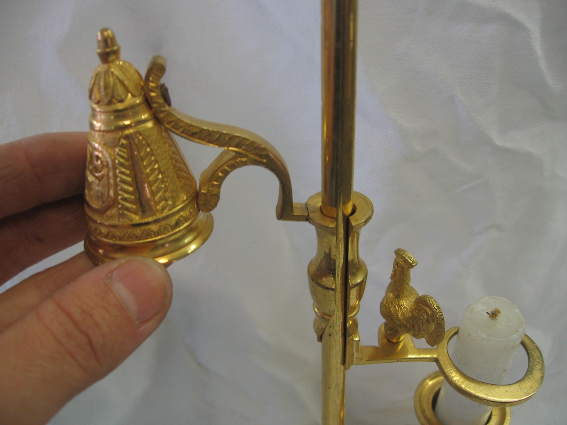

Le souci c'est le trou taraudé sur l'éteignoir qui s'est déchiré :
Y a t il une autre solution que de percer plus loin sur l'éteignoir et de changer la vis car le pas est usé - en espérant que cette petite vis n'est pas souder - ?
N'était-ce pas en une seule et même pièce de fonderie l'éteignoir et le cylindre coulissant ?
La pièce noire (fût) pourrait-elle être autre chose que du métal patiné ?
Non, il s'agit de plusieurs pièces fondues séparément mais peut-être soudées ensuite d'origine. La vis est probablement une vis de montage avant soudure ou bien a été rapportée après pour réparation.
Percer plus profond me semble une solution qui n'assurera pas une bonne solidité, le trou étant trop proche des bords supérieurs et inférieur. De plus, le pivotement des deux pièces sera inévitable. Pour moi la seule solution est de ressouder. Le problème sera de masquer la réparation. Si l'étouffoir et le coq se démontent, il sera possible de redorer partiellement l'objet en protégeant les parties intactes avec un vernis épargne.
