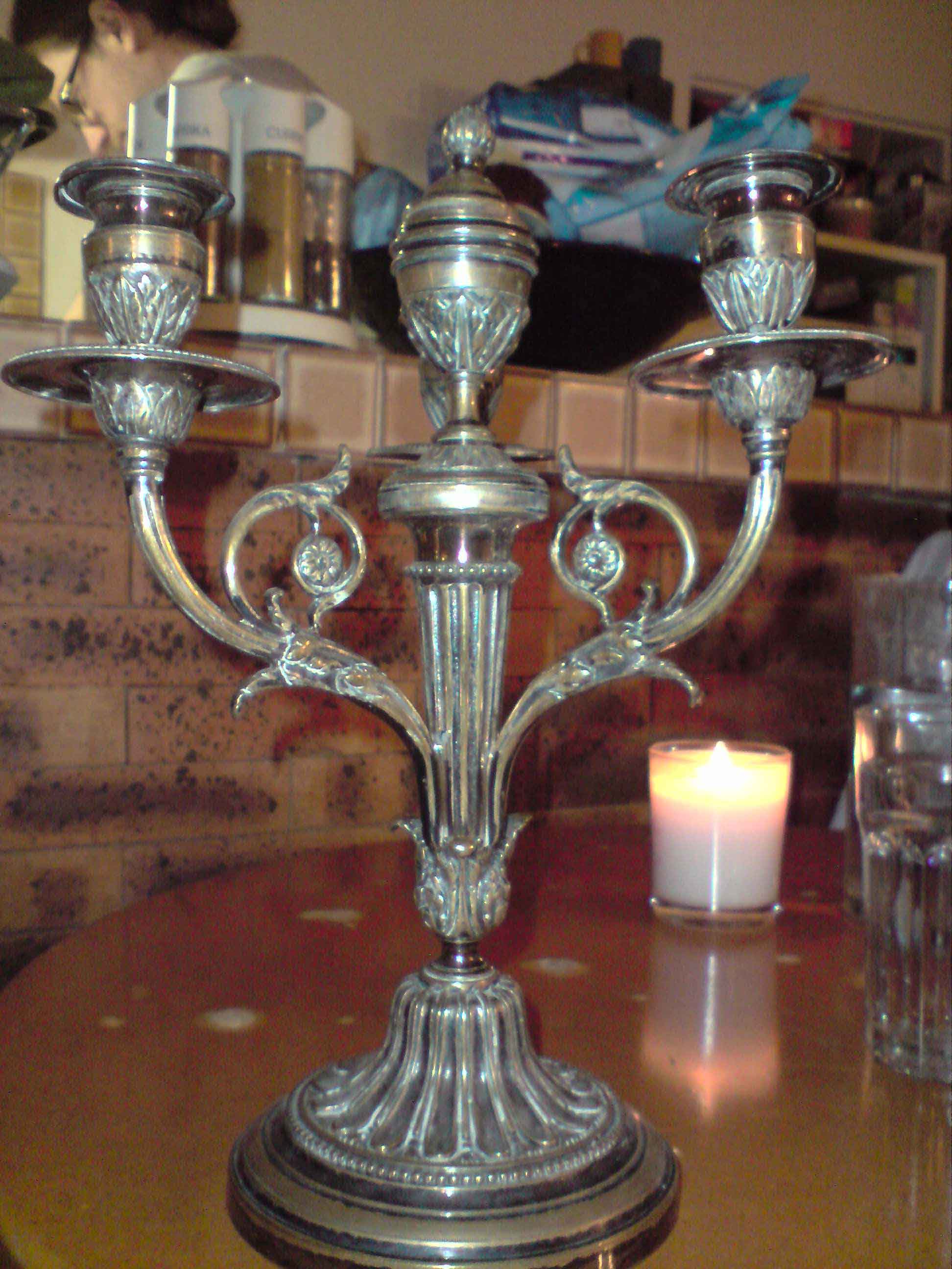

J'ai trouvé pour pas cher deux bougeoirs à 3 branches (avec binet central en vase réversible) de 32cm de haut.
Je cherche à les réargenter, ils sont en bronze désargenté a 95%...
J'hésitais à réargenter avec de l'argenture à froid car cela ne reviendrait pas cher (un flacon ou deux), mais bon, je sais que ce n'est pas forcément très solide... et on m'a dit que ce n'était pas cher de réargenter par électrolyse.
Seulement voilà, j'ai fait une ou deux demandes et les tarifs m'ont refroidi !
Aussi je voudrais savoir si vous avez des conseils ? Des bonnes adresses ?
Ou à la rigueur, s'il y a moyen de faire ça chez soit sans de gros investissements (je suis bon bricoleur) ?
Merci beaucoup pour vos avis.
Ce "vase réversible" est en fait un étouffoir, la pièce munie d'une graine qui ressemble à une bobèche à l'envers sert en fait à éteindre les bougies.
L'argenture à froid est une argenture chimique d'épaisseur extrêmement fine qui nécessite d'être refaite à presque chaque astiquage d'entretien et quand on voit le prix des flacons, cela reviendrait rapidement plus cher qu'une vraie réargenture. Il s'agit en fait d'un procédé cache misère. La seule astuce que je pourrais donner est de réaliser cette argenture chimique après un bon nettoyage en profondeur et protéger ensuite par un vernis en aérosol. C'est une solution "bricolage" pour redonner un aspect correct aux objets avec le minimum de frais.
Bien sûr les tarifs d'un vrai traitement sont onéreux car réargenter une paire de bougeoirs comme ceux-ci ne s'improvise pas. Le prix est certainement justifié en raison du matériel (onéreux), des produits utilisés (hautement toxiques) et de la main d'oeuvre particulièrement qualifiée.
De plus, un certain nombre d'opérations sont indispensables pour que le résultat soit bon (décapage de l'argent restant, plusieurs passes de polissage, électrolyse, finitions).
Pour toutes ces raisons, une pratique amateur est proscrite.
Pour des adresses, il y a sur la carte des doreurs argenteurs la plupart des adresses d'argenteurs de France (Etoiles jaunes).
Pour un petit aperçu des techniques utilisées un lien vers mon site : Technique d'argenture et de dorure par électrolyse.
