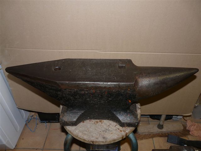

Merci pour les tuyaux, j'ai acheté ce jour à Arras un enclume de 60 Kg et 100 ans d'age, en excellent état, pour 95 Euros.
Les vendeurs étaient de surcroît très sympathiques.
Annonce trouvée sur "le bon coin".
Reste a bricoler une petite forge... a suivre.

Messagede calderic » Sam 28 Nov 2009 21:35
Belle petite enclume !
Elle a l'air pas trop abimé, on distingue les arrêtes refaites, puis le prix est raisonnable.
Bonne pêche !

Messagede Martial » Mer 9 Déc 2009 22:46
J'ai récupéré deux morceaux de traverses de chemin de fer que je pense accoler verticalement et solidariser par un cerclage ou quelques tiges filetées pour réaliser le billot de support de cette enclume.
Est ce une bonne solution ? (moins poétique qu'un tronc d'arbre ... j'en conviens)
Merci de vos précieux conseils.
Martial
Martial
Messages: 21
Inscription: Mer 5 Aoû 2009 13:57
Re: Achat d'enclume à petit prix
Messagede thierry loeve » Mer 9 Déc 2009 23:03
Plus ton billot sera compact et dur et plus ton poignet, ton bras , ton épaule , tes outils , ton travail etc... s'en ressentiront !
Il faut qu'à un moment donné, le choc soit amorti soit par du bois debout soit par du caoutchouc, soit les deux.
Le billot de bois n'est pas de la poésie sinon il y aurait longtemps que cela aurait été abandonné dans les ateliers.

Messagede Martial » Jeu 10 Déc 2009 00:23
Les traverses de chemin de fer sont en chêne je pense, placé debout donc. Je peux effectivement intercaler une couche de caoutchouc entre le bois et l'enclume.
