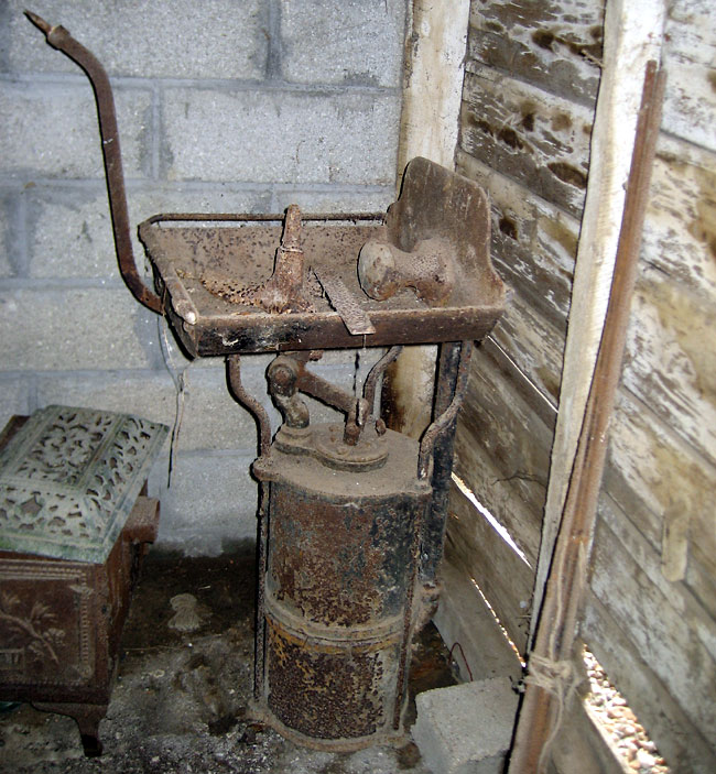

j'ai retrouvé dans ma grange une vieille machine en métal. Au depart je pensais à une pompe à eau, ensuite une personne d'un certain age m 'a dit que c'était une forge.
Il y a comme un plateau sur le haut et visiblement de l'air sortirait de la pompe vers ce plateau : une forge à charbon?
J'ai fait des recherches sur internet et je n'ai jamais reussi à trouver un tel objet.
Pouvez-vous estimer ce bien ?
Merci d'avance pour vos reponses.
Cordialement.
Voici une photo de l'outil :

Bonjour Nolwennashe,
et bienvenue sur le forum.
Tu trouveras ta forge dans le catalogue du 1er post du sujet : vieilles forges et outils.
Il s'agit d'une forge portative avec soufflet à double vent, qui était utilisé sur les chantiers et surtout pour chauffer les rivets et des petites pièces
Elle a pu servir pour un maréchal-ferrant.
Je ne sais pas pour le prix : elle n'a pas l'air en très bon état, mais cela vaudrait le coup de la faire restaurer car ce genre d'outil devient rare et pourrait être utile à plus d'un. Il serait dommage qu'elle finisse dans un musée ou à la décharge. :?

Effectivement voici plusieurs années qu'elle est dans la grange de ma maison que je viens de vider. Elle devait être à l'ancien propriétaire et donc est plutot poussiéreuse mais n'a pas l'air en si mauvais état que ça ! Elle n'est pas trouée ou autre.
je n'en aurais aucune utilité donc je pense la revendre : c'est pour cela que je voulais un ordre de prix.
Autant qu elle parte chez quelqu'un qui pourra la restaurer et qui en aura utilité.

Oui Nolwenn,
Ta forge est représentée page 3 du catalogue Aux forges liégeoises, sur la figure 2.
Tu sais ainsi qu'en Janvier 1906, son prix était compris dans une fourchette allant de 56 à 130 francs belges selon le modèle (le poids et le diamètre des cylindres variant).
Tu en sauras probablement un peu plus bientôt.

Et oui ! Voici une forge qui me plait !
On la trouve aussi sur le catalogue "Enfer et Fils" jusqu'en 1920.
Ce type de forge à vent horizontal était vendu comme forge légère de chantier pour petites pièces et rivets.
Il en existait plusieurs modèles, les pièces se vendaient séparément.
Personnellement dans le cadre de formation, j'en utilise deux différentes, j'en restaure actuellement une autre.
C'est un outil de travail très précieux pour la formation et la compréhention des différents foyers dans le cadre des classes du patrimoine.
Une asso pourrait être intéressée mais ne t'attends pas à faire fortune ...
