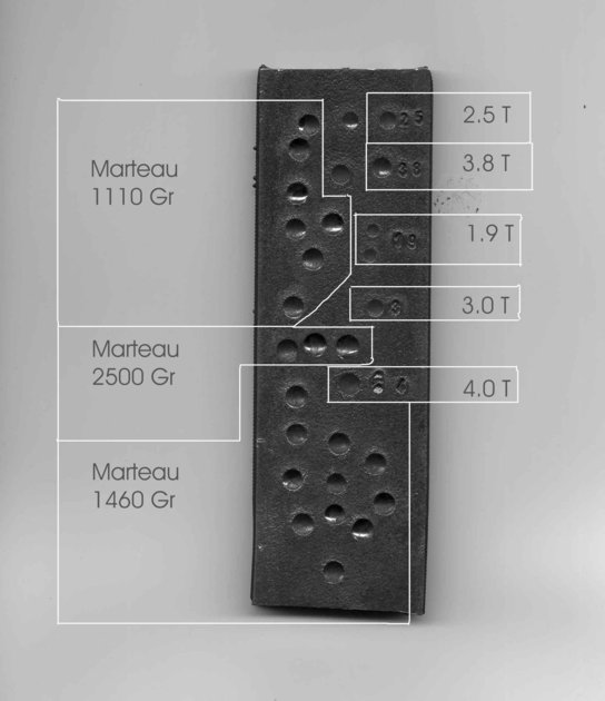

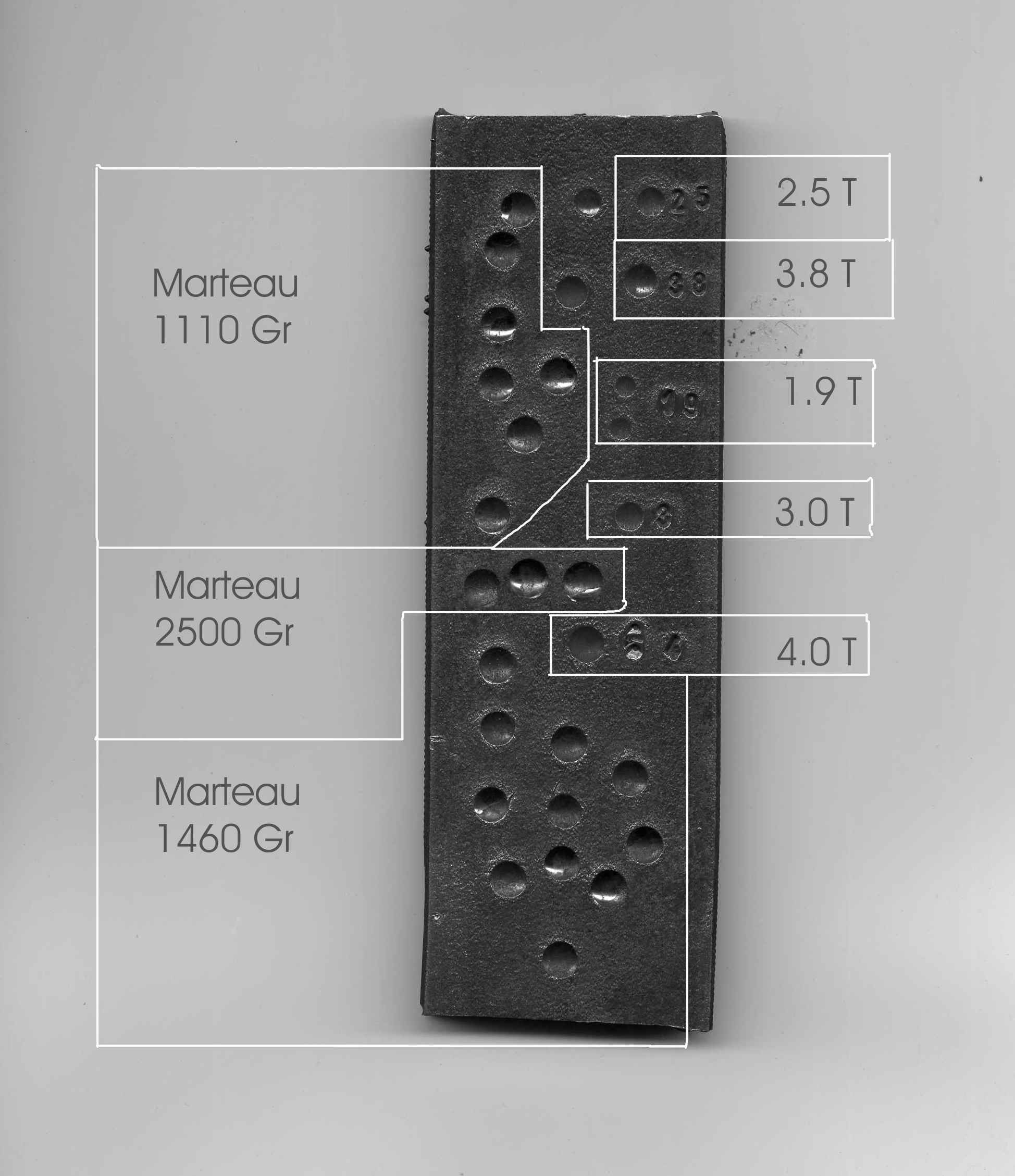

Lors d’un stage autour d’une presse une question à été soulevée : Quelle est la force, exprimée en tonnes, d’un bon coup de marteau ?
Après de longues recherches peu fructueuses, je me suis lancé dans un petit test dont voici les résultats.
Le protocole est simple : une bouterolle dans laquelle je loge une bille de roulement Ø 9.5 millimètres, un plat de 50 x 12 et le tout passe sous une presse pour avoir des empreintes à différentes forces (1.9 T – 2.5 T – 3.0 T – 3.8 T – 4.0 T).
Ensuite, retour sur l’enclume et frappe d’une main sur la bouterolle et la même bille avec des marteaux de différents poids pour pouvoir comparer les marques laissées.
Après juxtapositions, j’en déduis que je suis à +/- 4 tonnes.

Je dirais une chose par rapport à ton expérience. Personnellement, je frappe toujours moins fort sur un outil que directement sur le fer. Même sans le vouloir, c'est psychologique : la peur de ripper, la proximité de la main, la volonté d'être précis...
D'autre part, je suppose que l'action donnée par une presse est probablement différente que celle donnée par un choc.
Par exemple, les empreintes laissées avec le marteau de 2,5 kg sont aussi profondes que les autres réussies avec les marteaux plus légers ou la presse mais plus larges... On pourrait supposer que la matière subit un flux d'énergie qui se répand différemment...
Je pense que tu es à plus de 4 tonnes, les empreintes de marteaux les plus marquées sont quand même plus importantes que la plus grosse à 4 tonnes...
