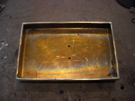

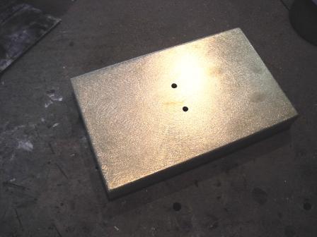

  • Le socle est tracé dans une plaque de laiton de 4mm d'epaisseur,d'un seul tenant.
  • Les coins sont découpés,
  • Les côtés sont creusés pronfondément de façon à obtenir une charniére qui, recuite, pliera facilement.

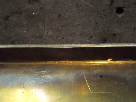

Les 4 côtés sont pliés et soudés au tig, juste dans les coins.

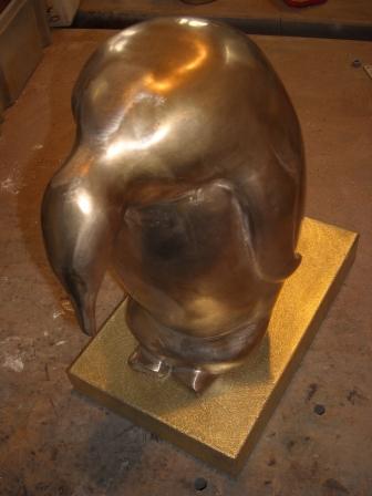

Le socle est poncé et percé afin de fixer le bronze.

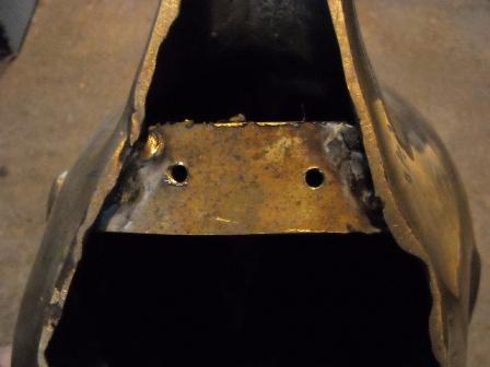

Patte de fixation en laiton soudé derriére le pingouin, percé et taraudé à 6.

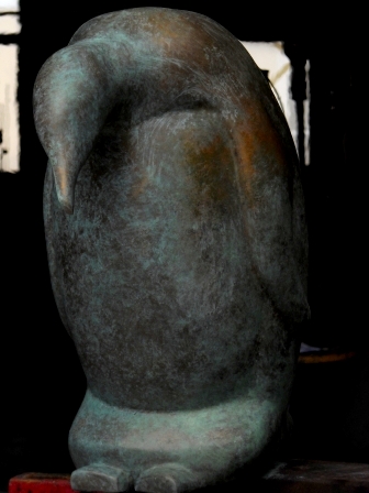

D'abord à l'aide de nitrate de cuivre dilué, le bronze prend sa teinte naturelle : le vert. [le tout à chaud]
Ensuite, le même mélange plus dilué, adjoint de pigment noir, est passé uniformément, le pinceau étant presque sec.

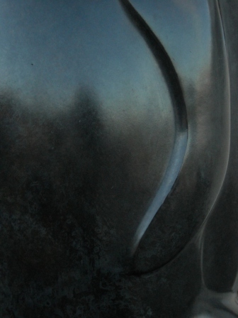

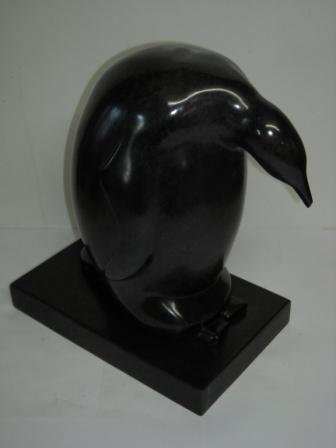

  • La sculpture encore tiéde est recouverte de cire d'antiquaire incolore,
  • puis elle et lustrée à tempéraure ambiante.
La patine est trés légérement transparente, la couleur du bronze lui-même rajoute un peu de chaleur à la froidure du noir.
