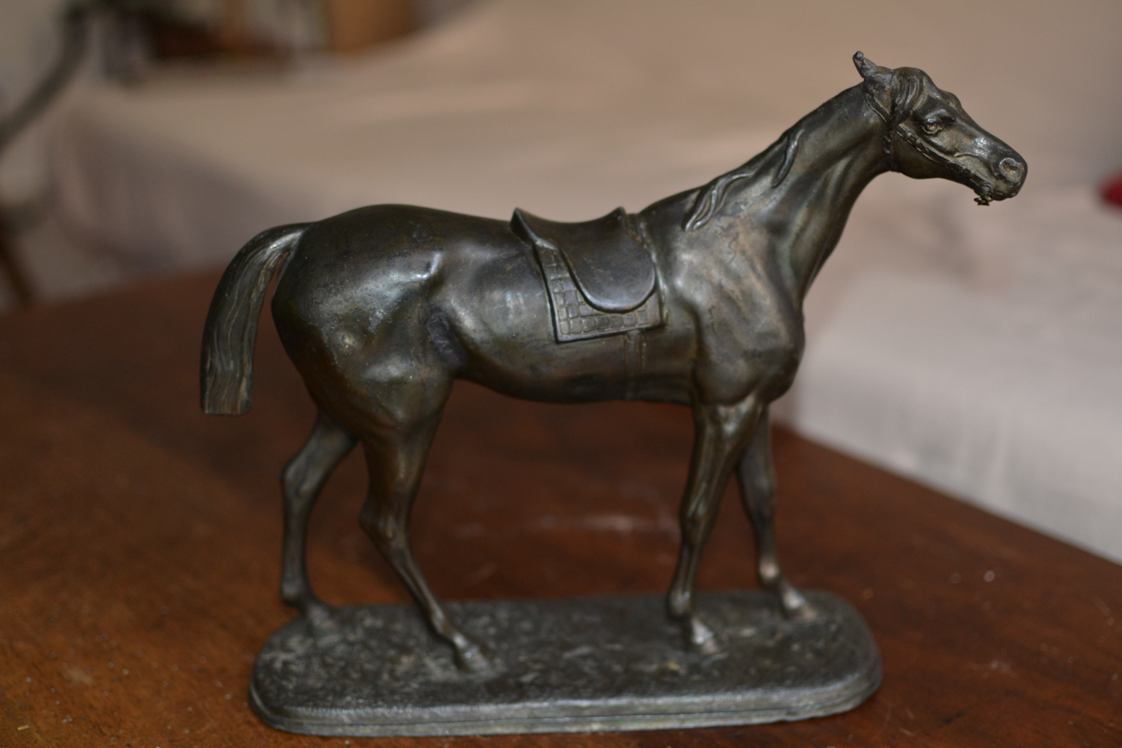

j'ai acheté ce régule qui représente un cheval de course sur une brocante. Il m'a été vendu en tant que régule mais pourriez-vous me dire facilement de quel genre de régule il s'agit et s'il est possible d'en connaitre l'année ?

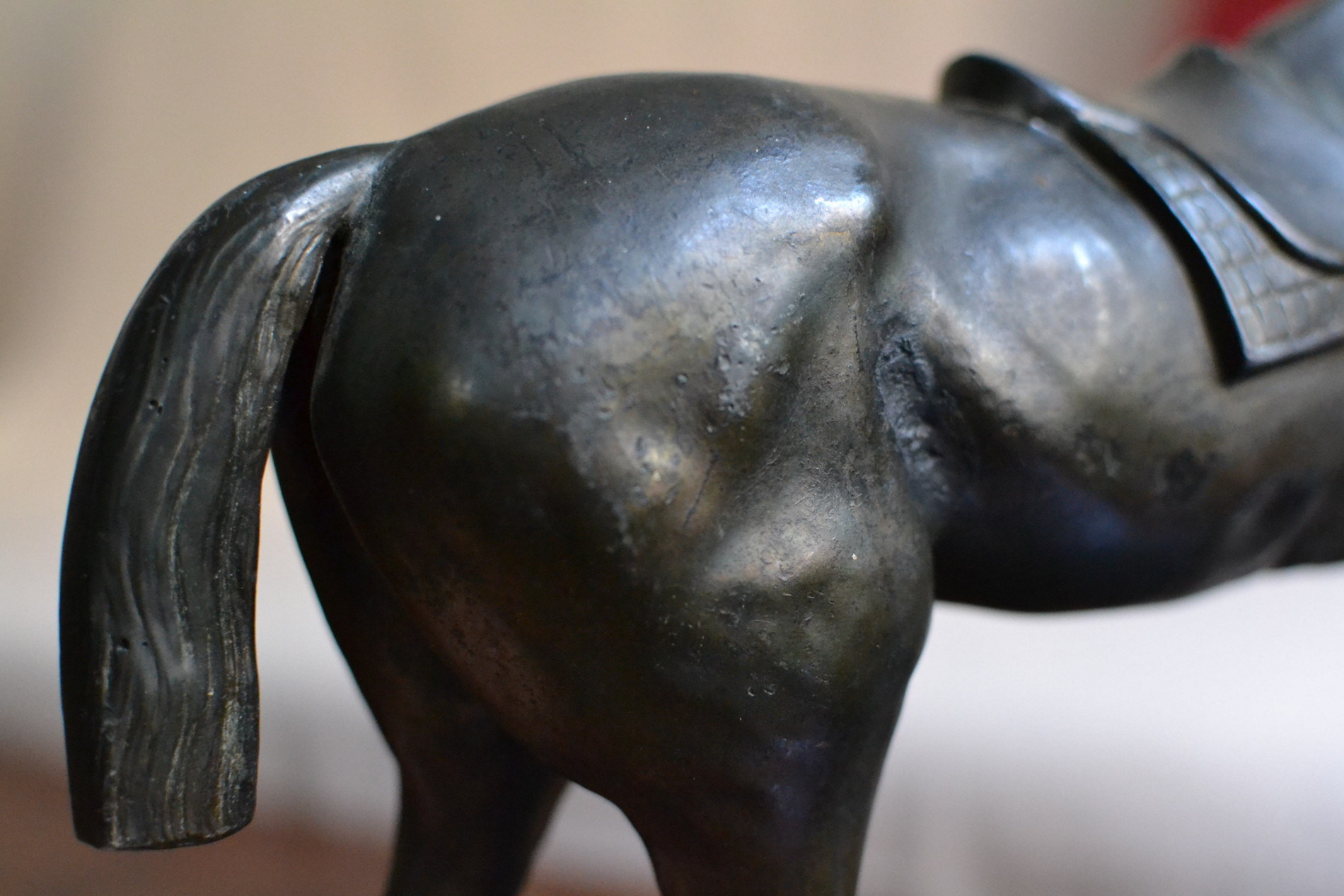

Aussi, je souhaiterais savoir si il est nettoyable car il présente à différent endroits des petites traces noires (dessus ce que je suppose qui est de la patine) qui lorsque c'est regardé de près ne donne pas trop de charme à l'objet.
A certains endroits, il y a de légères cabossures et je suppose que c'est de la patine qui a sauté !

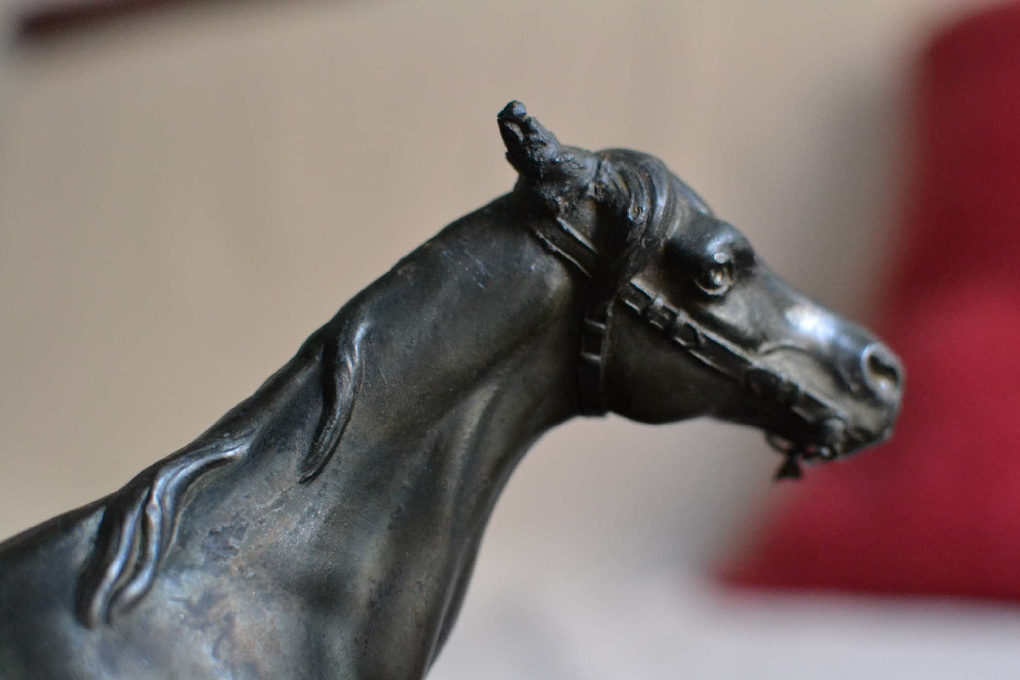

Vous remarquerez qu'il n'a qu'une oreille, enfin une greffée et qu'il y a comme une soudure au niveau de la cuisse intérieure.
Si en lisant cet article, vous pensez m’être de bon conseil concernant le type de régule, les outils de nettoyage, la façon de nettoyer, la restauration d'une partie cassée ou autres et bien, je suis à l’écoute.
Vue d'ensemble

Il s'agit très certainement d'un "zinc d'art" appelé aussi régule.
Bien que de peu de valeur, le modèle est joli. Malheureusement, l'état n'est pas excellent.
La solution a minima est de lui passer un coup de cire marron, ce qui lui redonnera un très léger aspect brillant mais ne cachera pas les défauts de patine.
Sinon il faut refaire complètement la patine, ce qui n'est pas forcément évident. Ce sujet sur la restauration de la patine d'un régule de zinc donne quelques pistes.
Avant une restauration complète de la patine, il faudrait faire (après ponçage et élimination des sur-épaisseurs) quelques petites réparations : oreille, cuisse et défauts d'épaisseur de la patine.
Je ne vois pas très bien sur les photos la nature exacte des problèmes mais je pense qu'avec un peu de mastic de type sintofer, il doit être possible d'améliorer ces zones.
