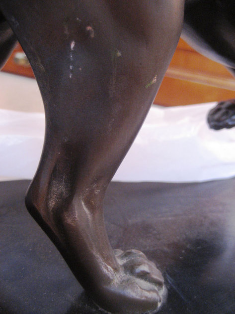

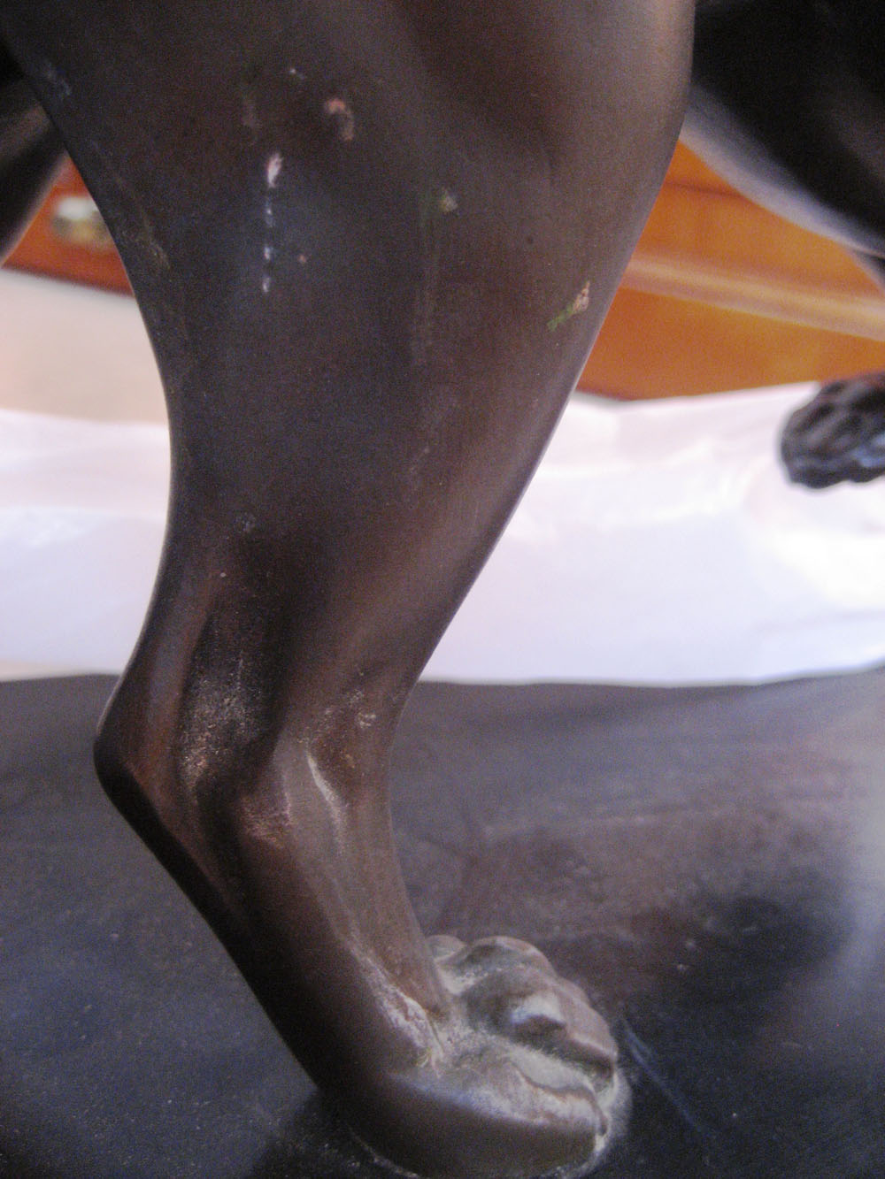

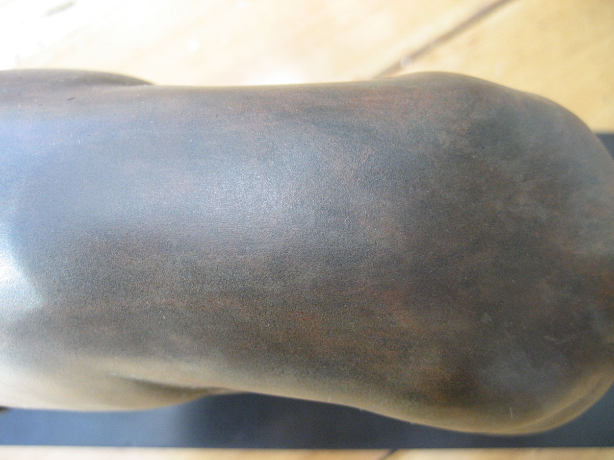

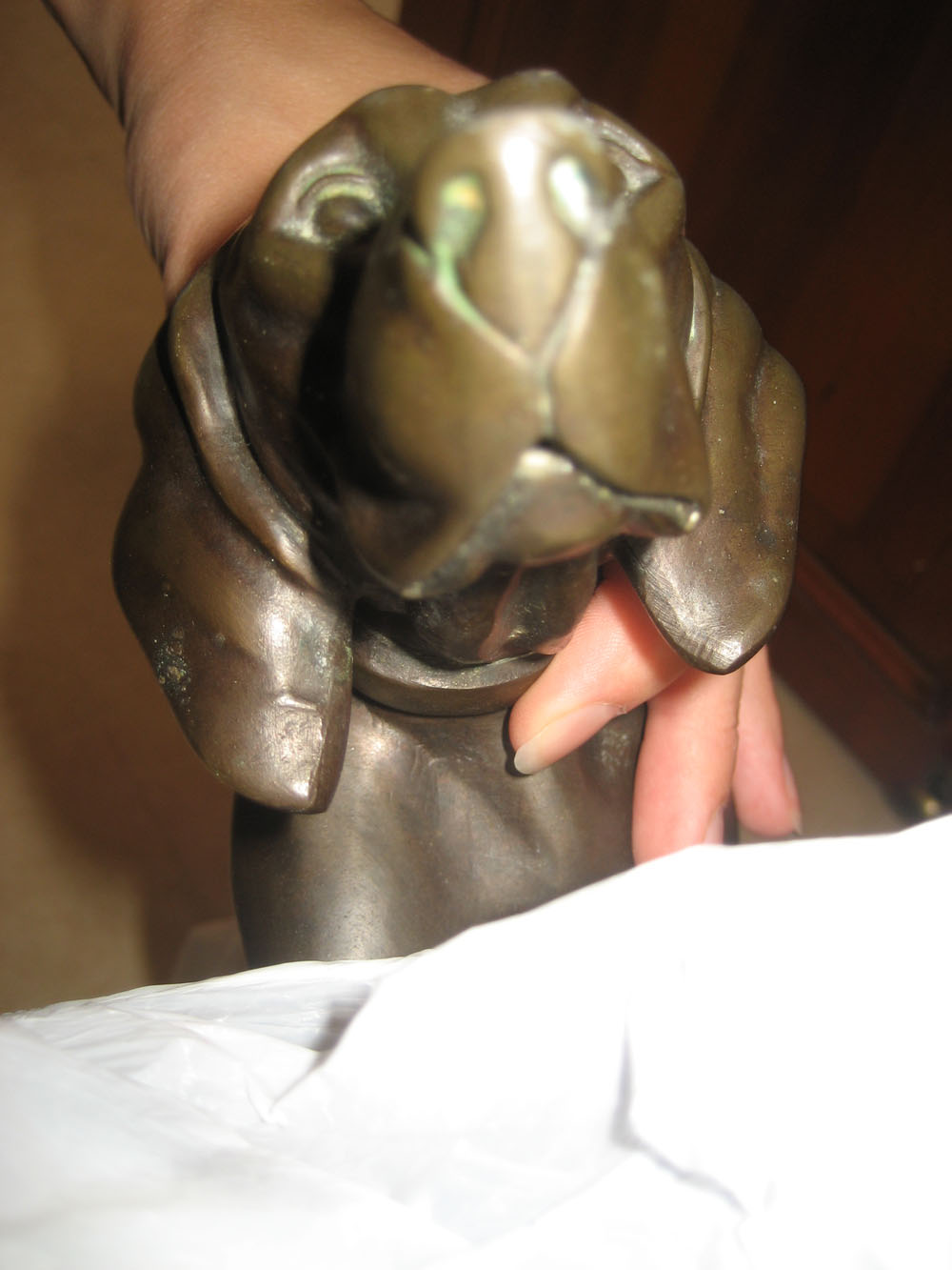

je viens d'acheter un chien, je pense à un régule mais je ne sais pas trop lequel.
L'objet fait vraiment copie de bronze : il est sur un socle noir, dont je ne saurais identifier la matière (ça fait copie de marbre), et l'ensemble pèse assez lourd !

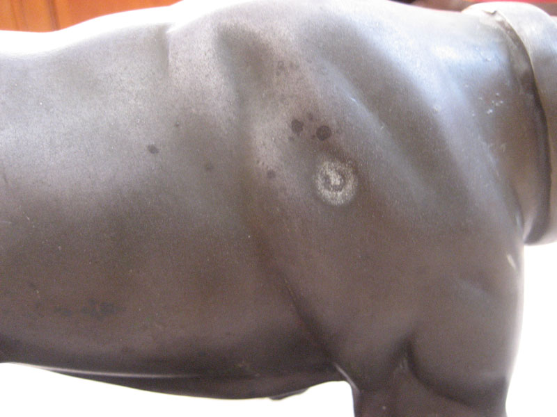

On trouve sur le chien plusieurs trous (photo), il est creux. Il y a une tache (d'oxydation ?) plutôt blanche (photo).
La couleur :

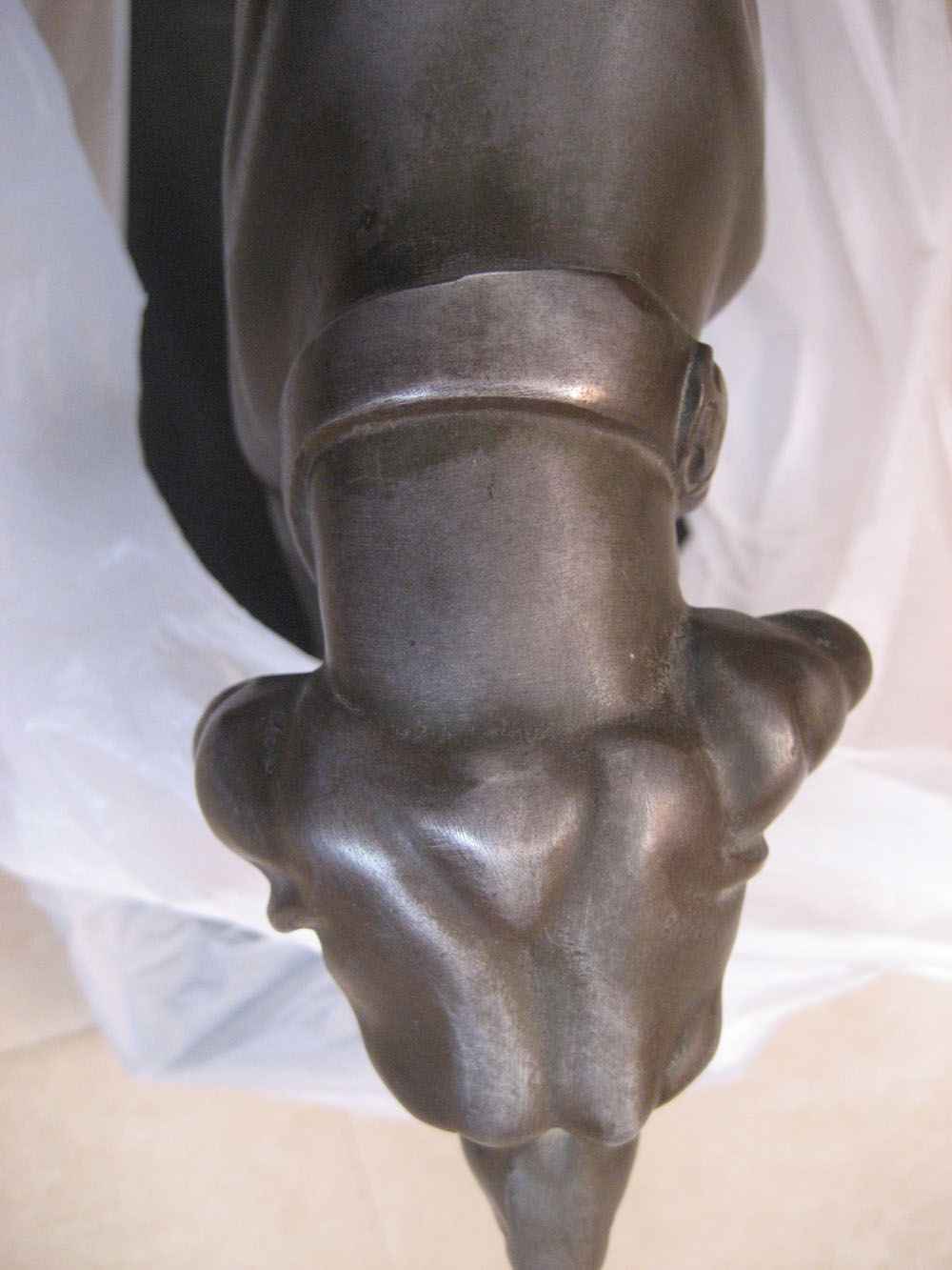

Sur la tête, au toucher bien lisse, il y a un reste de patine couleur marron foncé.
Par contre, on dirait que le corps a été brossé, comme passé au papier de verre (photo) et qui donne une couleur gris mat : ça fait rugueux au toucher. Il y a quelques rayures (photo) où l'on voit apparaitre un gris plutôt brillant.
Ma question : Est-ce que quelqu'un peut m'aider à identifier la matière et me donner quelques conseils de restauration ?
L'aspect "griffé" et multicolore de l'objet ne le rend pas très beau.
Le premier nettoyage doit/peut-il se faire à l'eau savonneuse ? etc... Comme je suis complétement novice, j'ai vraiment besoin d'une explication très détaillée : par exemple, s'il faut cirer l'objet, le type de cire, un exemple de teinte...

Il s'agit d'un alliage de zinc. La tâche blanchâtre est de l'oxyde de zinc. La patine est une patine aux pigments usée par le frottement.
A mon avis, il s'agit plutôt d'un aspect rugueux que griffé, en tout cas d'après les photos.
Cet aspect est normal sur ce type d'objets et n'est pas dû au papier de verre mais à l'état de surface originel du métal auquel s'est ajoutée l'oxydation qui a créé des inégalités .
Pour le socle, impossible d'émettre un avis sans au moins une photo. Si ce n'est pas une pierre ou un marbre, il s'agit généralement de bois peint.
L'objet semble tout de même en assez bon état. Il suffit simplement de réaliser une patine après un décrassage et éventuellement un ponçage avec un papier émeri très fin (400) .

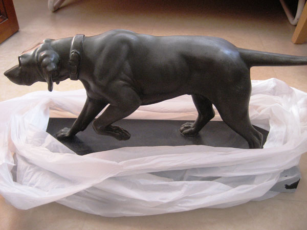

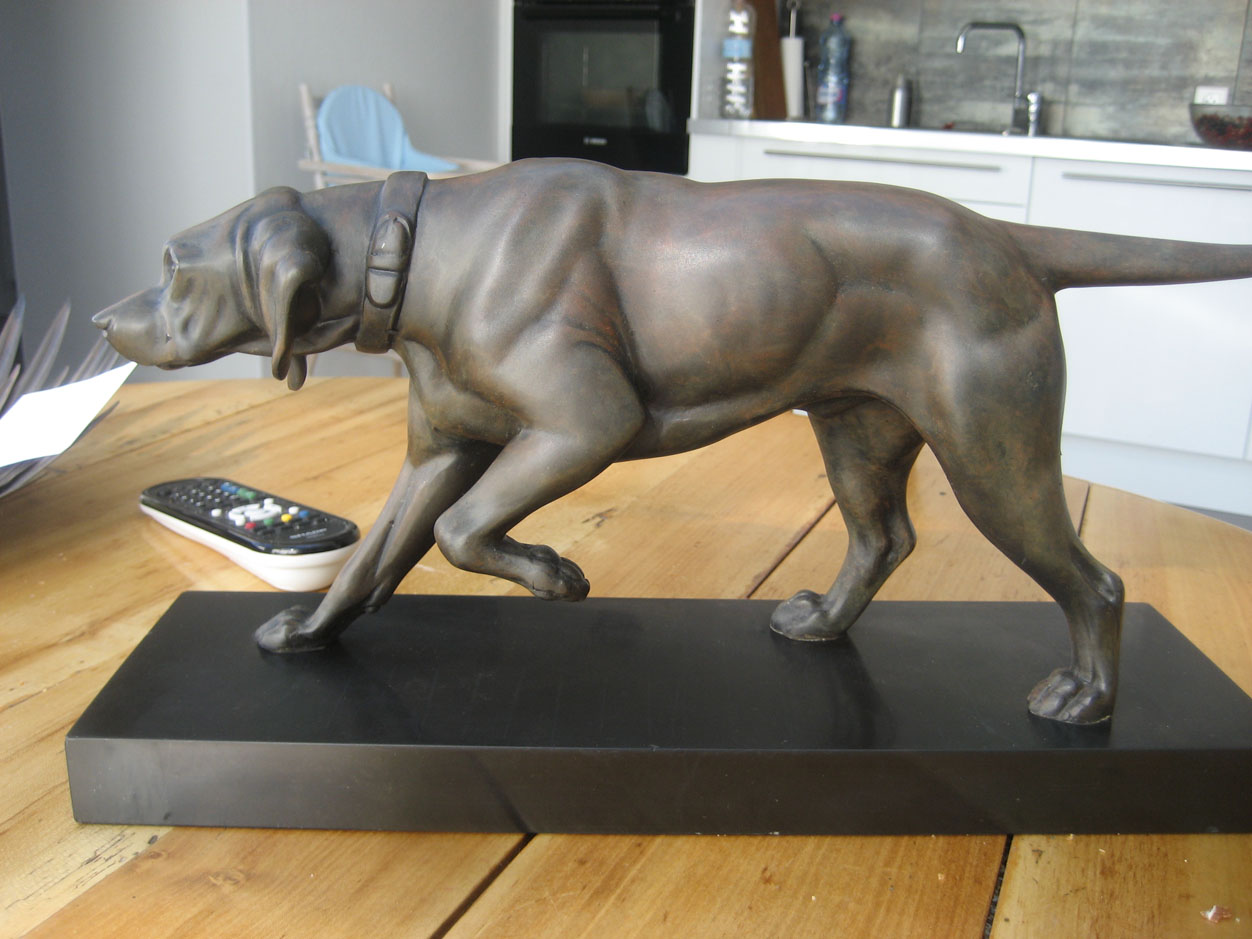

Messagede lea483 » Jeu 24 Juin 2010 09:31
merci d'avoir identifier la matière et pour le lien !
Ci-joint une photo presque entière de l'objet ; le socle n'est pas en bois, ça j'en suis certaine.
Après, de là à identifier le type de "pierre"...
Je posterai une photo après "restauration".

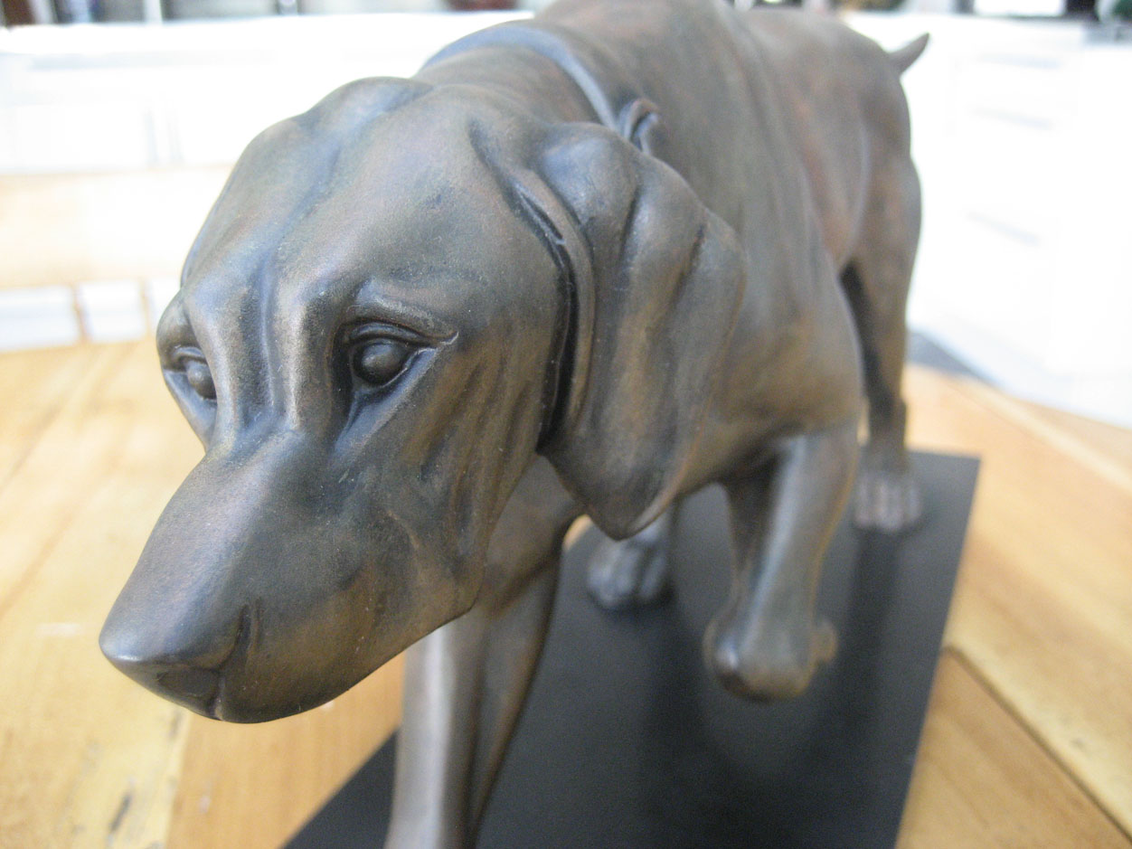

Messagede lea483 » Ven 23 Juil 2010 11:25
Alors voici enfin la bête terminée ! D'abord la peinture noire en bombe c'est top : je trouvais que ça donnait un petit air "art-déco" au chien puis j'ai bien aimé la couche de glacis rouge qui rend vraiment un aspect rouille/vieilli à l'objet.
Par contre pour le glacis jaune, je n'ai pas très bien réussi, j'ai trouvé cela plus difficile...
En dernière étape, la cire que j'ai utilisée (cire d'abeille pour bois incolore) n'a pas donné un aspect brillant à l'objet : peut-être n'ai-je pas utilisé la bonne cire ? Sinon j'imagine que je peux toujours rebomber avec un vernis brillant.
Et pour le socle en pierre, je voulais lui redonner un "petit coup de jeune" aussi, mais la cire n'a pas fait d'effet non plus.
Puis-je passer un "produit" sur cette pierre pour la nettoyer et/ou la faire briller ?
Maintenant les photos :

Messagede roseleur » Ven 23 Juil 2010 20:55
Ca a l'air assez réussi. Peut-être le glacis jaune prédomine-t-il un peu trop. Reste effectivement à donner un aspect un peu plus brillant. Il ne faut pas repasser de vernis une fois l'objet déjà ciré. Cela ne tiendrait pas.
Il faut repasser de la cire et la lustrer uniquement après qu'elle soit bien sèche, sinon essayer du cirage incolore également lustré après séchage.
Pour "rebomber", il faudrait enlever la cire avec de l'essence C (Pas d'acétone qui redissoudrait le vernis et les glacis).
Pour le marbre, la seule chose que je connaisse, c'est de passer un peu de paille de fer triple zéro et éventuellement de cirer ensuite, sinon il faut le faire repolir par un marbrier.
