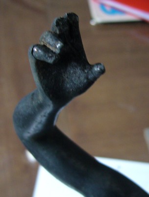

Bonjour les amoureux des vieux objets et bonnes préparations des fêtes !
Voici l'objet : un regule ondine signé: "ch erron" .. si quelqu'un connait ?
Chiné pour quelques euros pour m'entrainer : patine très abimée donc j'ai commencé par le nettoyer a l'acide chlorhydrique et eau puis paille de fer 00 légers frottements .. Est-ce bon jusque là en prévision d'une patine future
Lien pour la signature : http://arbruz.over-blog.com/article-23931640.html
Première question sur les doigts :
Comment colmater les doigts manquants : j'ai un fer a souder 40 W et du fil de plomb mais ça me semble un peu limite.
Sinon j'ai acheté il y a quelque temps ce petit chalumeau que l'on branche au butagaz ; est-ce que ça peut faire?
Je soude au zing ou au plomb ? Quelques conseils...
En vous remerciant

Tu as décapé la statue, peut être eusse été bien de me montrer une photo avant, il vaut généralement mieux retoucher une patine défraichie que la restituer entierement.
C'est pas grave, la statue semble suffisament décapée, maintenant il faut effectuer les réparations.
Important : bien décaper les surfaces de cassures (limer ou meuler à la dremel pour bien enlever la couche d'oxyde qui empêche la soudure de prendre).
Ensuite bien recouvrir ces surfaces de décapant , chauffer avec le chalumeau et étamer . Ensuite rapporter du métal avec le fer à souder.
Resculpter les doigts à la lime ou à la dremel

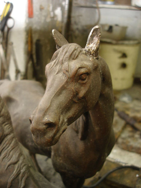

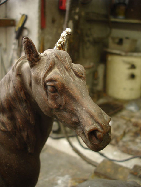

Un exemple de ce type de réparation :

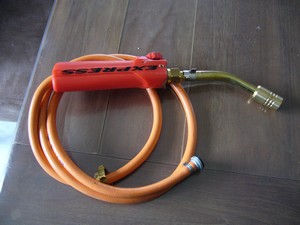

Alors quel type de chalumeau as-tu acheté ?

le "3000" identique à celui là, budget oblige, c'est le mieux que j'ai pu faire : trés bon état avec des petites buses et tous les accessoires : lien
