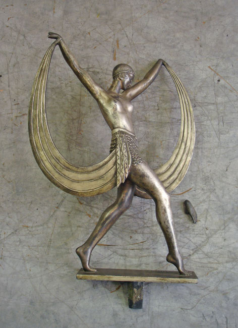

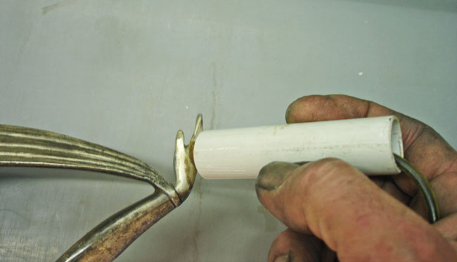

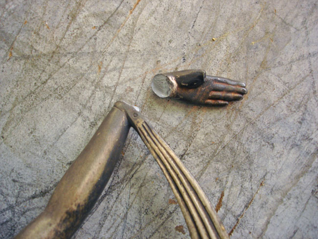

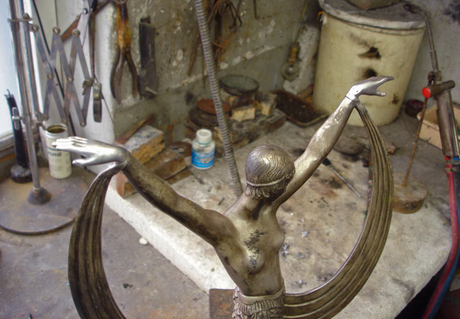

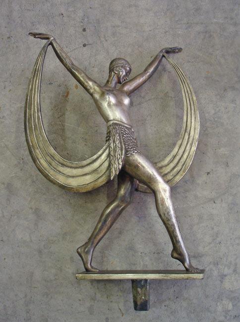

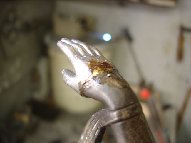

Suite à un article paru sur mon blog (en fin de page) un internaute m'a confié la restauration d'une statue de Fayral en régule de plomb argenté et verni.

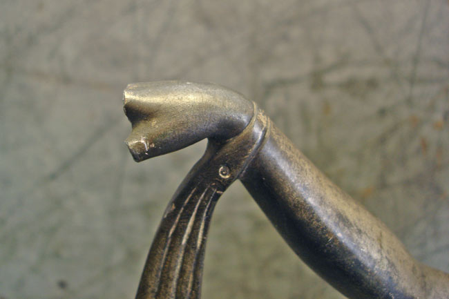

les deux mains ont souffert , une est cassée et il lui manque le pouce et l'autre est manquante.

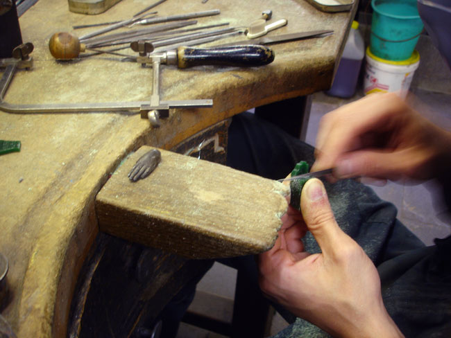

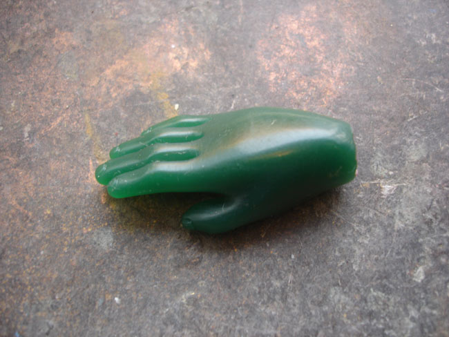

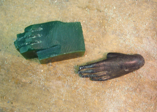

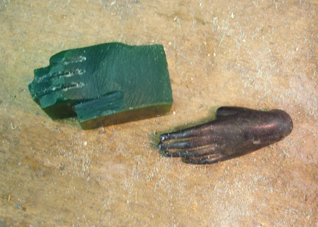

Il faut sculpter la main manquante dans un bloc de cire verte de bijoutier
La cire en cours de travail
La cire terminée

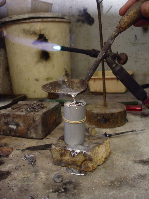

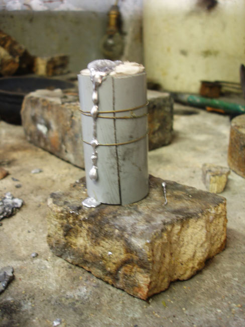

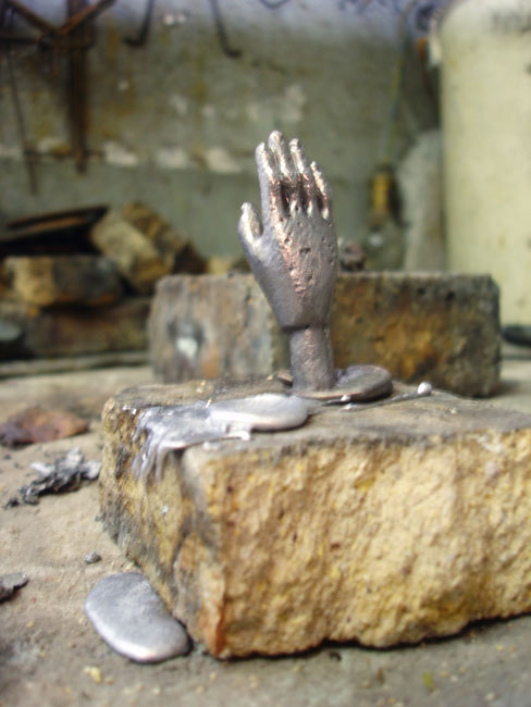

Ensuite est réalisé un moulage en élastomère dans lequel est coulé le plomb
Le premier exemplaire en plomb qui sera refait car le refroidissement a ètè trop brutal et des bulles parsèment la surface du plomb.

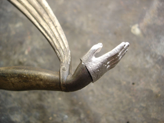

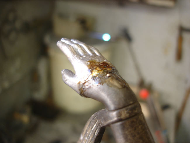

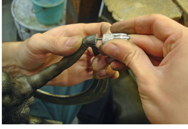

Un trou est percé dans la main et sur la statue pour poser un renfort (tige en acier)

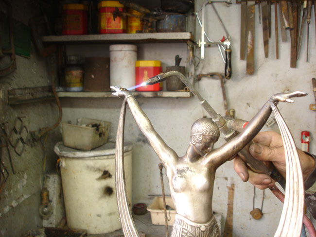

La soudure est ensuite réalisée au chalumeau avec une buse de petite dimension

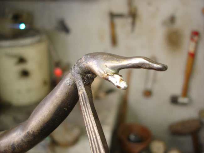

Pour l'autre main, du plomb est déposé au fer à souder et le pouce est recréé en taille directe

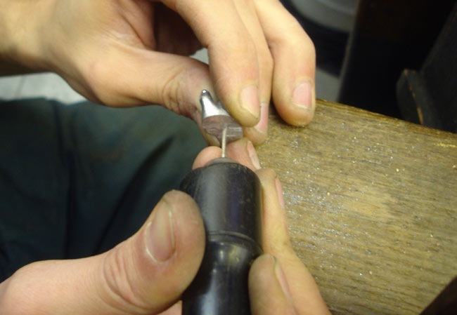

Tout est repris à la lime et à l'émeri
Les endroits où le plomb est à nu sont réargentés localement par électrolyse au tampon, patinés et revernis
Résultat final :

Bravo pour le boulot ! Et merci pour les explications.
Le plomb utilisé est-il pur ?
Thierry
Messages: 3581
Re: Soudure d'une statue en régule de plomb de Fayral
Messagede roseleur » Dim 26 Oct 2008 19:57
Le plomb que j'ai utilisé est un morceau de tuyau en plomb.

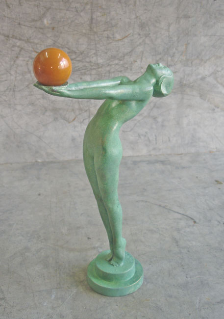

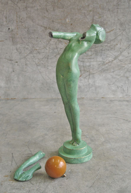

Voici une autre sculpture de Max le Verrier :
Max le verrier est un atelier de fabrication de sculptures en régule de plomb qui éditait ses propres modèles et les modèles d'autres artistes : Guerbe, Fayral, Bouraine, Becquerel, Janle, Masson.
Un lien qui recense les oeuvres sorties de l'atelier Max le Verrier

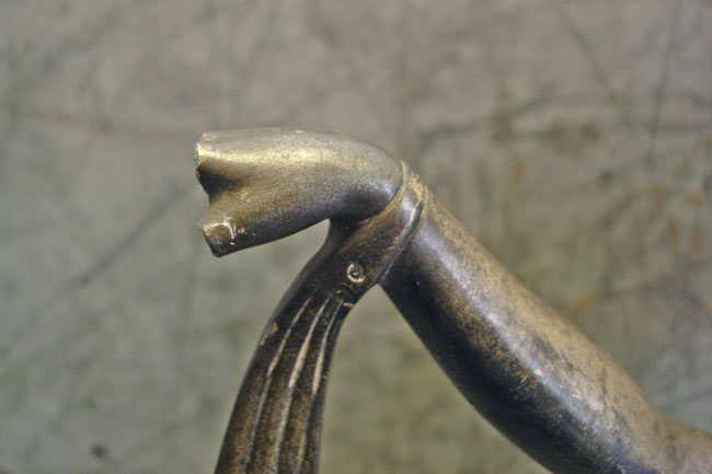

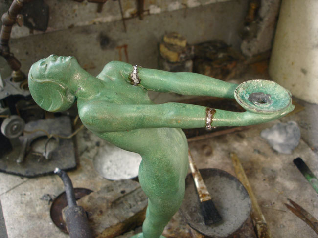

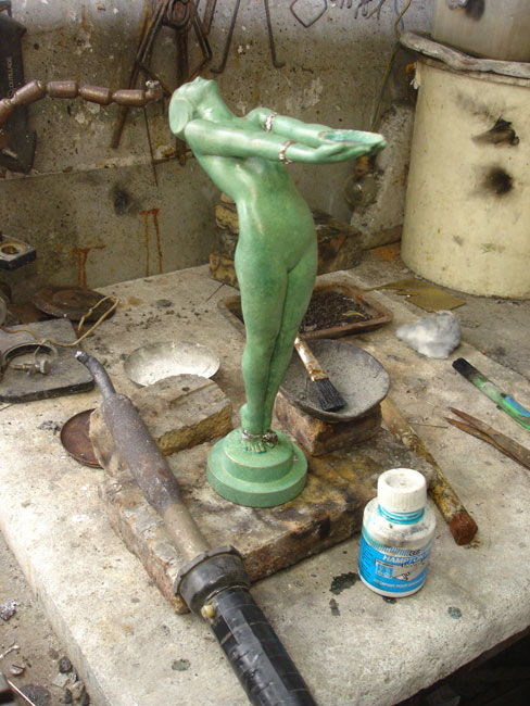

Cette statue a les deux bras cassés et une fissure sur les deux pieds.
Des soudures sont réalisées :
Les soudures sont reprises à la lime et au papier émeri, la patine refaite.
