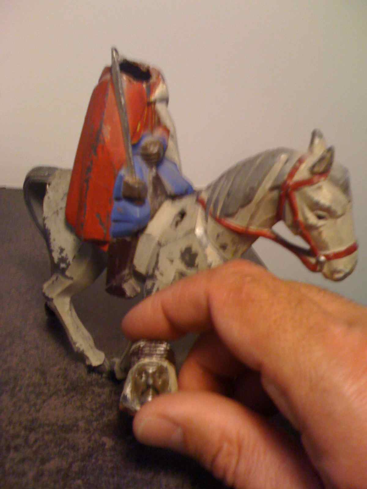

Cette figurine creuse qui me semble en plomb a perdu sa tête.
Quelqu'un saurait-il me renseigner pour savoir comment réparer cela ou me communiquer une adresse pour faire réparer ?

Etant donné que l'ensemble est peint, je vous conseillerai un collage.
S'il n'y a pas de déformation du métal suite à la cassure, le collage est simple. Après dégraissage de la cassure à l'alcool, en faisant attention de ne pas faire de coulure sur la peinture qui risque de se marquer, collage à la colle cyanoacrylate (joint très fin et résistant). Une infime quantité doit suffire et le collage doit être invisible.
S'il y a déformation du métal, il faut commencer par remettre en forme ou limer les parties qui sont proéminentes et empêchent un parfait emboîtement, ensuite, collage identique. Si le joint garde un trou du fait du limage, il faudra envisager un comblement à la résine époxy thixotrope (qui ne coule pas), bien lissée, puis une retouche à la peinture (acrylique) pour maquiller. Toutes ces opérations seront faites le plus minutieusement possible pour que la surface peinte originelle soit autant préservée que possible.

Merci de ces recommandations et conseil précis. Je n'ai pas de difficulté avec la colle cyano. ; par contre pour la résine epoxy thixotrope, trouve-t on cela en petit conditionnement dans les magasins de bricolage traditionnels ?

Manier la colle avec précision, certaines faisant fondre la peinture d'origine irrémédiablement.

Pour la résine époxy thixotrope, je ne sais pas si vous la trouverez facilement : celle que j'utilise est une résine liquide à laquelle j'ajoute de la silice micronisée pour lui donner la consistance que je souhaite.
Renseignez-vous dans une grande surface de bricolage, sinon, on trouve facilement en petite quantité des résines époxy bi-composant en pâte (les deux composants sont "l'un dans l'autre" et on mélange la quantité dont on a besoin). Pour vous, cela représenterait... une tête d'épingle ?
Comme le précise Thierry, travailler toujours très proprement, précisément et délicatement, toute coulure (solvant, colle, produit de bouchage, maquillage...) étant une source de marquage indélébile sur la peinture originale.
