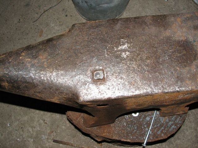

on m'a donné une enclume de 150kg.
Le poinson était coincé, j'ai tapé dessus et je l'ai cassé. Donc comment puis-je le retirer ?
Merci d'avance.
Cordialement. HUGO

Messagede hhuuggoo » Ven 8 Jan 2010 17:51
Bonjour Thierry loeve,
merci de votre réponse mais mon poisson s'est cassé et comment puis-je le retirer ?
J'ai déjà tout fait pour qu'il sorte de l'enclume :
- taper dessus
- un filetage
- taper à l'opposé pour le sortir.
Merci d'avance .
Cordialement HUGO.

Pourrais-tu nous envoyer une photo ?
Re: Réparation d'une enclume

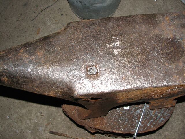

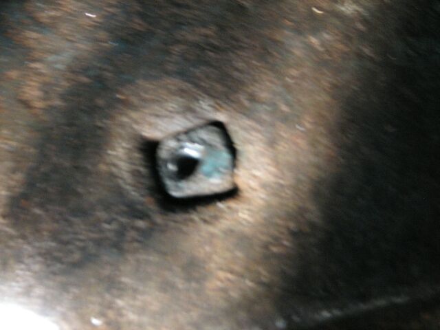

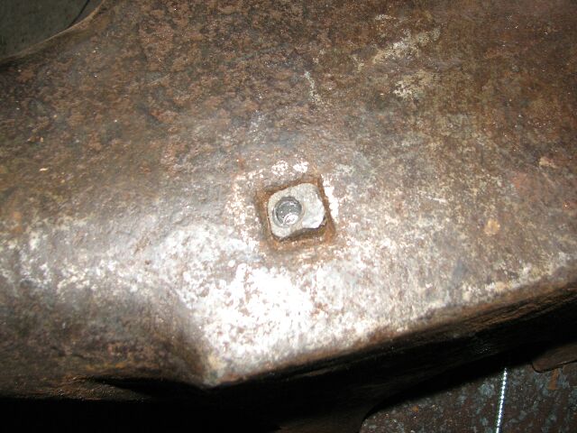

Messagede hhuuggoo » Dim 10 Jan 2010 10:31
bonjour,
est voici les photos ; désolé pour le retard suite à un petit problème avec mon appareil photo :

Messagede BDelor » Dim 10 Jan 2010 10:58
Ça a l'air complètement scellé par la rouille.
A mon avis, il faut soit repercer pour enlever le plus de matière possible et arracher le reste au burin, soit tenter une attaque chimique de la rouille mais je se sais pas trop avec quoi....
Messagede thierry loeve » Dim 10 Jan 2010 11:55
Une chauffe au chalumeau risque de détremper la table de l'enclume.
Je serai plutôt comme Bernard pour percer le poinçon, avec un foret de plus en plus gros.
Mise en garde : plus le foret est gros et moins doit être grande la vitesse de rotation. S'aider aussi avec de l'huile de coupe. Vers la fin du perçage, appuyer moins fort sur la perceuse et tourner un peu plus vite, presque en levant la perceuse.
En effet, l'épaisseur du poinçon va en diminuant, ce qui induit un risque de coincer le foret et de le casser.
Très bien maintenir la perceuse car il y a un risque, si le foret se coince que ce soit la perceuse qui tourne ! Le mieux est quand même de te faire aider par un adulte costaud. Ce serait bête de te casser le poignet. (Ceci dit sans vouloir te vexer : je ne connais pas ton gabarit), le métal étant sans doute trempé sur le tranchant du poinçon, il sera plus dur à percer que du métal non trempé : il faut un foret de bonne qualité et bien aiguisé et de la patience.
Puis dégager le reste au burin.
Autre solution : mettre du dégrippant et dégager par en dessous en se servant d'un bras de levier permettant une frappe à la verticale du poinçon. (Comme une balançoire : une barre de fer amincie pour pouvoir entrer dans le trou et posée sur un axe . Frappe à l'opposé.)
Messagede hhuuggoo » Dim 10 Jan 2010 13:14
Merci a vous 2 pour vos réponses.
J'ai essayé de percer avec un foret de plus en plus grand mais sans réussite : j'ai cassé plusieurs forets et un visseuse car c'est de l'acier trempé.
Je vais tenter une attaque chimique de la rouille. Je vous tiens au courant...
