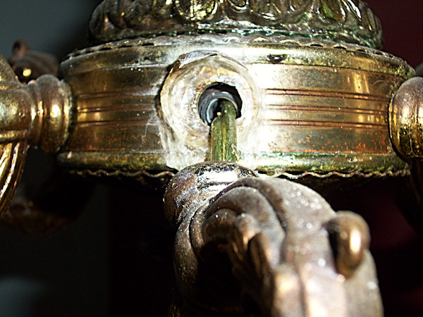

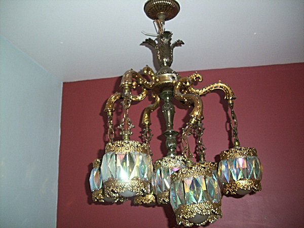

J'ai acheté ce lustre dans les années 60 et une patte s'est brisée récemment, comme je vis seule et que je ne peux le souder en le gardant en place, y-a-t-il une manière pour réparer cette patte sans avoir à le décrocher car ce lustre est très lourd ?
De plus je ne sais pas avec quel sorte de métal ce lustre est fait, peut-être pourriez-vous me dire de quel métal il est fait.
Je voudrais bien le garder car il fait partie d'un ensemble, soit une table lampe et de deux plaquettes murales.

Malgré l'éclat du flash, je pense que le lustre est en laiton et bronze. C'est un lustre relativement récent.
En ce qui concerne la branche, je n'arrive pas à voir sur la photo si elle était collée ou soudée. Elle me semble avoir déjà été réparée.
Elle était d'origine boulonnée de l'intérieur. Il est peut être possible de revisser l'écrou mais pour cela il faut déposer le lustre. Je pense qu'il vous faut faire appel à un électricien.
Je ne vois pas de réparation bricolée possible compte tenu du poids de la branche et de la présence du fil électrique (sécurité).

Merci de votre réponse... non cette branche n'a jamais été réparée.
J'ai acheté ce lustre il y a 50 ans maintenant, c'était en 1961.
