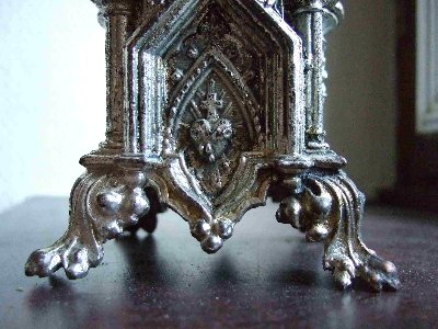

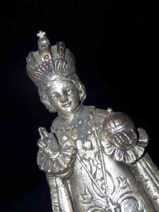

J'aimerais restaurer une statuette pour lui donner un aspect uniforme clair et argenté.
Je crois qu'elle est en régule de zinc.
Quand je lime l'intérieur le métal devient brillant et argenté.
Alors que sont ces traces noires ? De l'oxydation ou une patine ?
J'aimerais bien les enlever. Est-ce possible ?

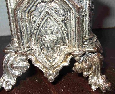

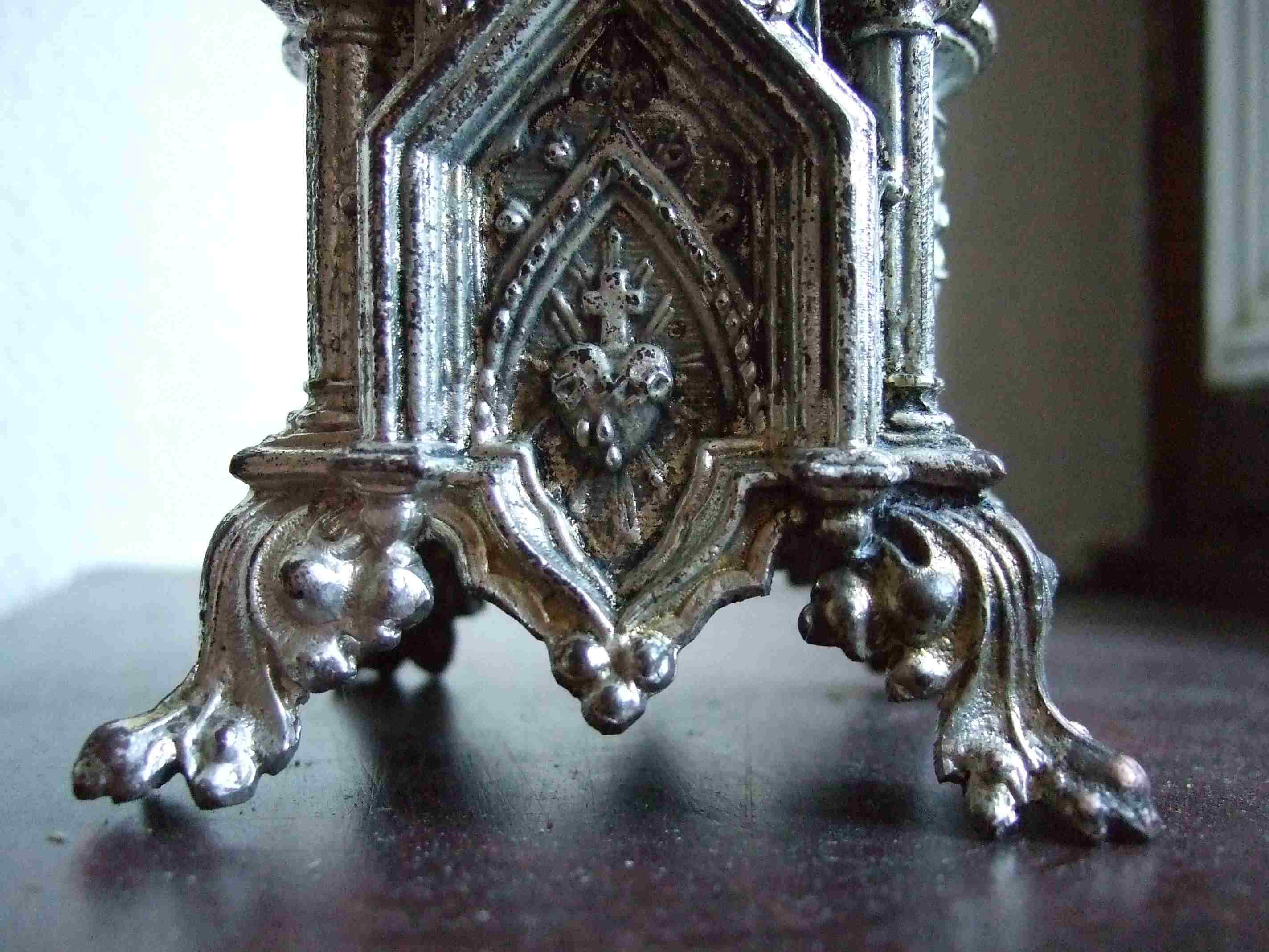

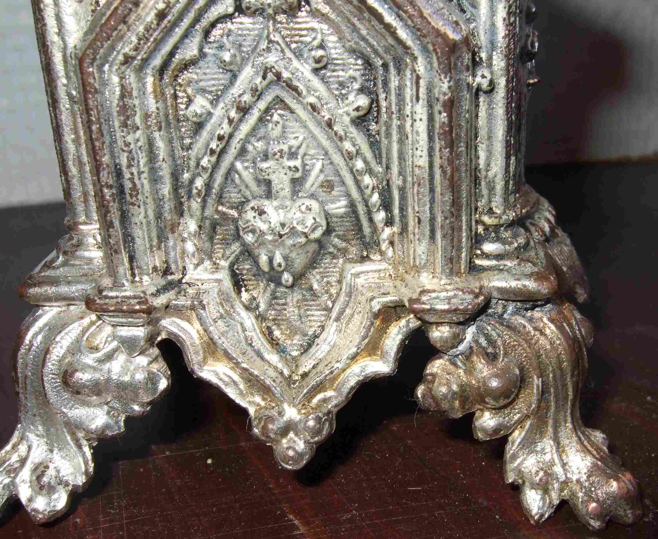

Voilà deux photos, cliquez dessus pour élargir :
Photo prise sans flash
Photo prise avec flash
J'ai essayé un peu tous les produits sauf l'acide. Il n'y a que la soude qui nettoie un peu.

L'argenture est nettoyée mais elle est écaillée et les taches restantes sont simplement tous les endroits où l'argenture est partie en laissant apparaitre le cuivre voire le zinc.
Je ne pense pas que tu puisses faire beaucoup mieux. Aucun produit ne pourra "reboucher " ces manques même pas une argenture chimique.
Deux solutions simples pour "camoufler" :
- avec un peu de peinture argent et un pinceau fin,
- avec de la cire à argenter (cire contenant de la poudre d'aluminium),
- ou bien avec un peu d'argenture en feuille (comme la dorure à la feuille) : c'est un peu plus délicat à mettre en oeuvre mais pas infaisable.
Ces produits se trouvent en magasins pour beaux-arts, arts graphiques ou travaux créatifs.
Sinon, il faut faire réargenter les objets par un professionnel sachant que le régule est un mauvais support et que le résultat ne sera pas parfait....
... mais surtout plus de produits acides ou basiques : s'il reste encore un peu de crasse, il faut essayer de l'enlever avec des solvants (acetone, white spirit) qui n'attaqueront pas le zinc.
Le décapeur thermique ne sert à rien sauf peut être à sécher l'objet à la suite d'un rinçage.
