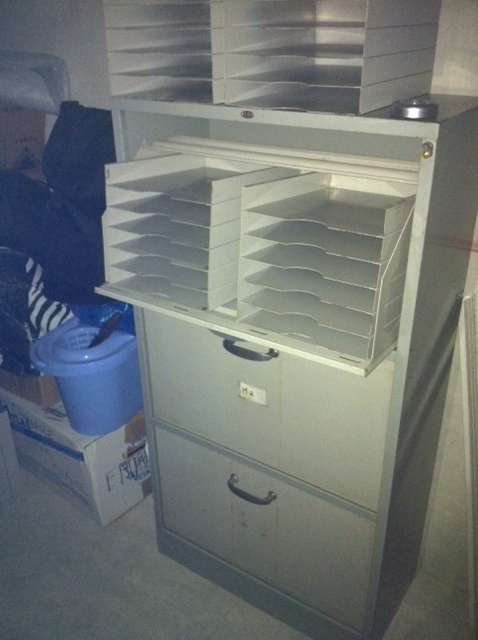

Je viens d'acquérir un meuble à tiroirs métallique avec ses bannettes amovibles.
Il est en bon état avec seulement quelques points de rouilles sur les plateaux inférieur & supérieur (cf photo ci dessous).

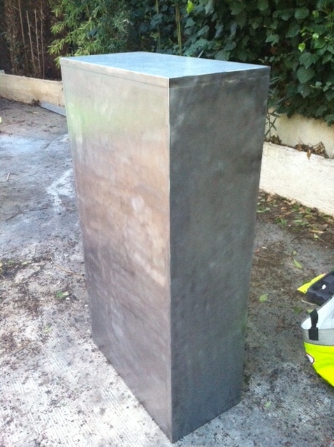

Messagede matmat » Lun 21 Mar 2011 20:13
le décapage a commencé ce week-end. A ce stade, je n'ai décapé que la partie inférieure du meuble ainsi que l'arrière et les deux cotés.
Vue de coté.
Vue de coté.
J'ai opté pour un kit de brosse à décaper (spécial métal) sur tige à monter sur ma perceuse, kit qui me permet de travailler les grandes surfaces ainsi que les finitions pour les coins et les parties difficile à atteindre.
Merci encore pour vos conseils.
