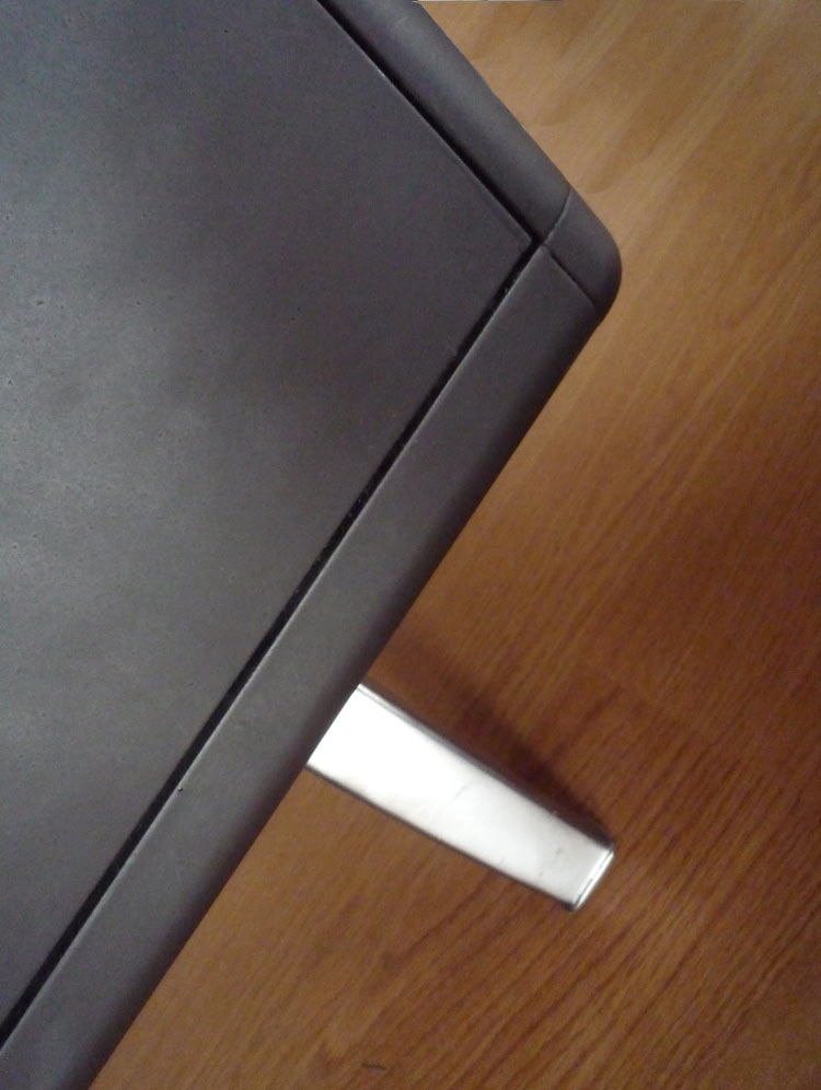

Mélange graphite - vernis
Vernis utilisé : V33 Vernis Métal Incolore Mat
- Le mélange est délicat à réaliser : le graphite se mélange mal au vernis : bien homogénéiser la texture. Attention à ne pas trop noircir son enduit, on a tendance à sous-estimer le pouvoir colorant du graphite.
- Si possible, procéder à un test sur surface non exposée et attendre pour voir le rendu. Mieux vaut ne pas trop forcer sur la première couche et faire une seconde couche.
Application de la première couche
- Croiser les passages de rouleau.
- Puis passer le rouleau dans le même sens en finition.
- Il faut compter environ 24H avant de passer la seconde couche.
En fonction de la charge en graphite, les marques de ponçage-décapage pourront rester visibles.

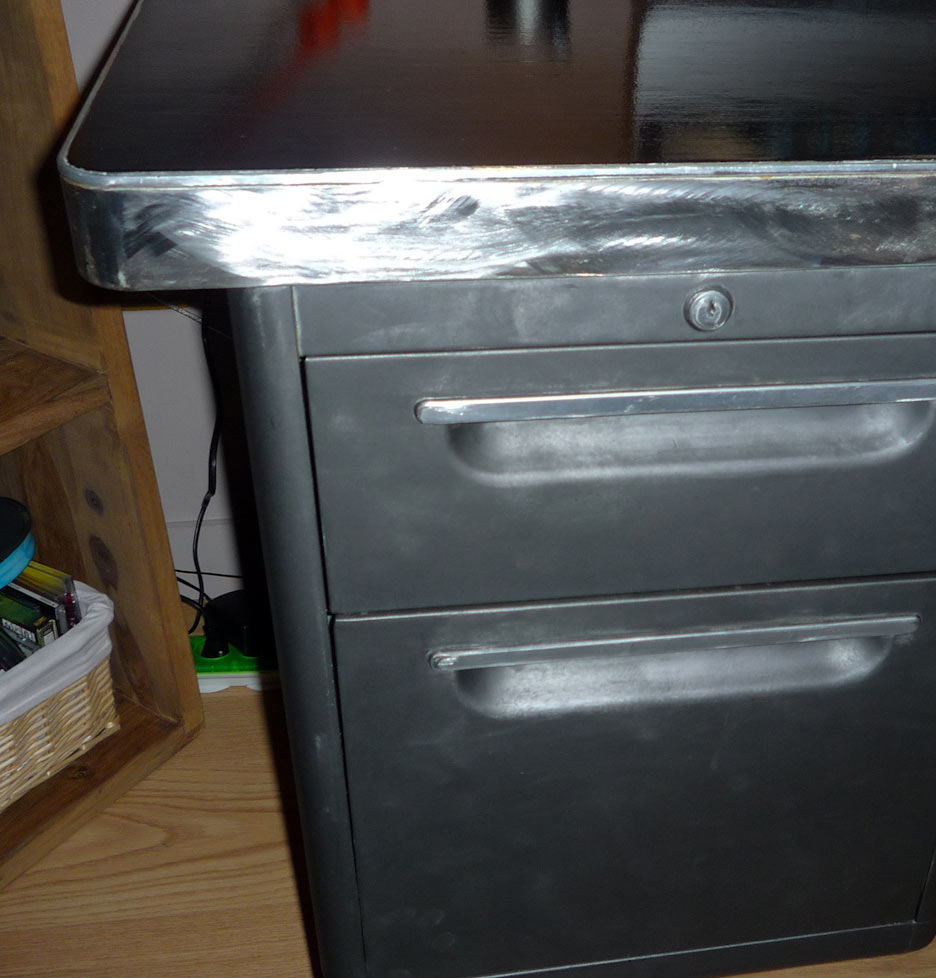

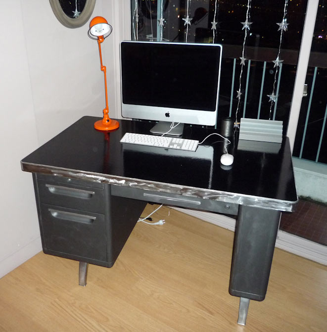

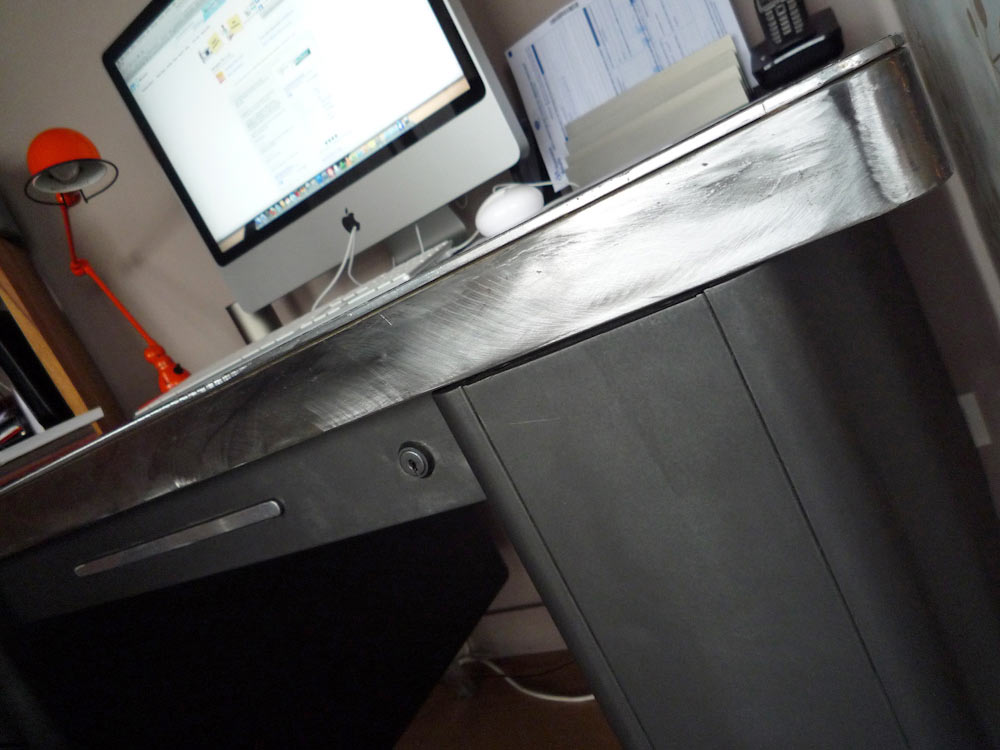

J’ai opté pour laisser la bordure du plateau brut, sans traitement et donc très brillante (possibilité de traiter au Rustol) puisque le meuble restera en intérieur.
Le plateau a été peint en noir mat (trois couches).
Intérieur des tiroirs : Venilia ou peinture, au choix…
Rendu final : à suivre !
