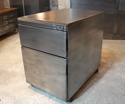

Je suis nouvelle sur ce forum et j'aimerais faire appel à vos conseils pour la rénovation d'un ancien bureau industriel que je viens d'acquérir. J'ai déjà pas mal parcouru les différents échanges sur ce type de sujet sur ce forum mais je me pose encore quelques questions !
Le bureau que je viens d'acheter est très massif, soudé et riveté... il n'est pas démontable. Je voudrais lui redonner un aspect brut, en le noircissant éventuellement un peu (j'ai lu différents sujets sur le graphitage ici sur le forum).
Je pensais le faire décaper dans un bain chimique mais le décapeur m'a expliqué qu'il s'agissait d'une peinture epoxy et qu'il ne pouvait pas la décaper chimiquement.
Je pose maintenant la question du sablage, pensez-vous que ce soit un moyen efficace de décaper cette peinture epoxy ? Je crois savoir que le résultat est un peu "grainé", cela peut-il se rattraper facilement en ponçant le meuble par la suite ?
Voici ci-dessous le type de résultat que je voudrais obtenir.
Voici le rendu final que j'aimerais obtenir...

La résine epoxy peut se décaper chimiquement mais il faut des décapants très puissants.
Le sablage va effectivement donner un aspect grainé plus ou moins grossier suivant l'abrasif utilisé et surtout très mat.
Obtenir une surface brossée comme sur la photo présentée et enlever toute trace de mat risque d'être difficile. Il serait souhaitable de procéder à un test sur un échantillon de métal.
A la disqueuse comme sur le bureau graphité sur le forum ce serait plus évident mais le résultat plus brut , moins régulier.
