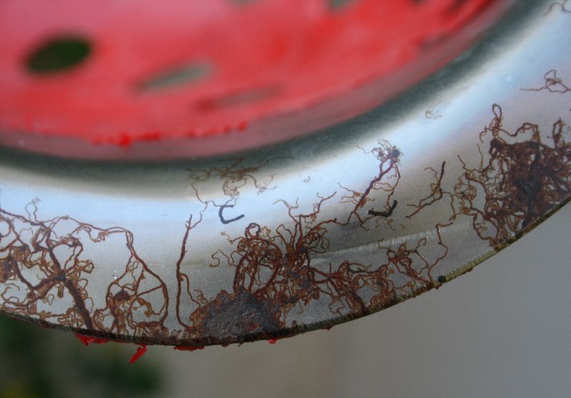

Je commence a décaper un ancien siège tracteur... j'applique mon décapant (décapex), tout va bien : la peinture s'enlève comme une peau.
Mais apparaissent des sortes de veines de corrosion dont je ne connais la nature.
J'ai essayé de frotter avec de la laine d'acier 000, mais rien n'y fait.
Que faire ?

Ce sont bien des veines de corrosion de l'acier qui se sont développées sous la peinture à partir de coups ou d'usures du revêtement, un peu comme des racines qui se seraient développées sous une surface lisse.
Il s'agit de rouille donc même traitement, le mieux à mon avis est un ponçage puis le traitement au dérouillant phosphatant.
C'est un produit à base d'acides concentrés à manipuler avec précautions.
Il faudra faire pas mal de passages sur les points fortement corrodés, l'idéal serait le trempage.
Ensuite mastiquage éventuel des cratères de corrosion (puis ponçage du mastic) et peinture.

Merci de ces précisions, mais le ponçage est-il indispensable ?
En effet, je cherche a retrouver l'acier nu, et lisse, le dérouillant seul ne suffira-t-il pas ?

Comme il n'y a pas peinture, il n'est pas nécessaire de faire un ponçage avant traitement mais le métal risque de rester marqué et d'une couleur peu agréable. Il faudra un petit coup de ponçage fin de finition.
